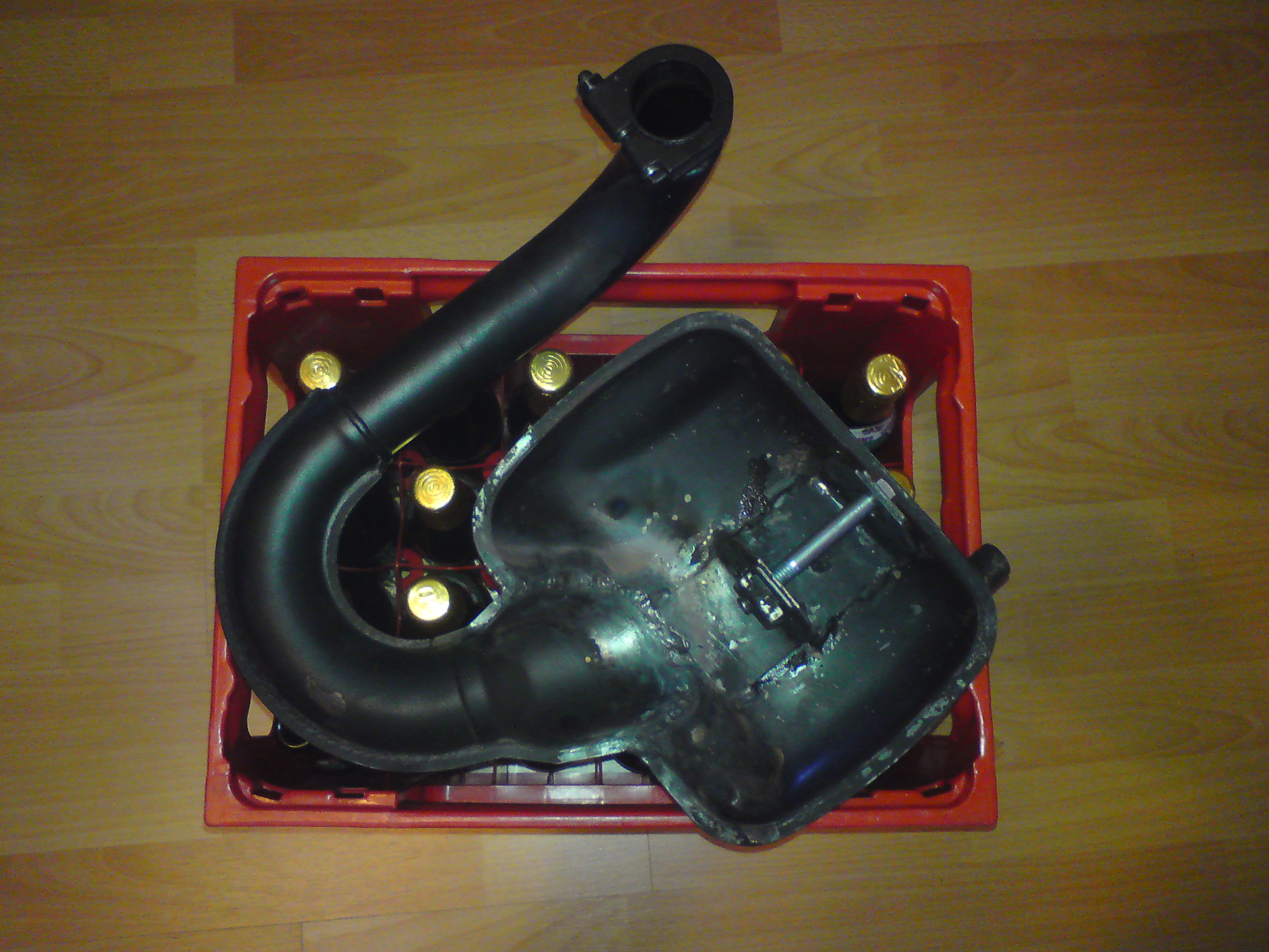

Ich habe den original Krümmer von einem O-Pott entfernt und heute mal den Krümmer inkl. konischem Anfang eines Polini Pottes an dieser Stelle angepasst (Bild füge ich später ein, muss jetzt mal schlafen gehen).
Nun habe ich mir überlegt, die oben eingezeichnete schräge Wand in den Pott zu ziehen um ein wenig das design eines T5 Auspuffs ohne grossen Aufwand nachzuahmen. Was meint ihr, soll ich diese Wand mit einziehen, oder besser so lassen.
Ausserdem wollte ich in dieses Prallblech im O-Pott wohl noch ein zusätzliches Loch bohren, da die 5 vorhandenen nicht besonders gross sind.
Der Pott soll am Sonntag von einem Kollegen geschweisst werden, wäre super, wenn sich hier ein paar Leute auslassen könnten, ich werde die Herstellung dann bebildert hier einfügen.

Hier die versprochenen Bilder von der Anpassung des Polini Krümmers an den O-Pott. Im Vergleich dazu habe ich jeweils einen PEP 2.0 mit fotografiert!

Er wird nicht Hauptständertauglich. Hatte ich zwar Anfangs vor, aber da ich so einen verstärkten Hauptständer Habe, wird das sowieso nichts mit dem Polini Krümmer, darum bleibt er jetzt so. Jetzt ist nur noch die Frage ob ich morgen noch eine Zwischenwand in den Pott ziehen lassen soll, wie hier in rot eingezeichnet.

@ Teenager, schaut sehr gut aus !! Toll angepasst ! Ic hbin sicher der wird leisungsmäßig mind. genausoviel können wie Sip Road oder PEP 2.

Ich würde auf die wand verzichten. Was soll die bringen?
Ich dachte, ich erzeuge damit so eine Art Resonanzraum wie im T5 Pott. Der Originalauspuff ist ja sonst nur eine grosse, leere Kiste.

Hi, meint keiner, dass man mit einer Trennwand, wie oben im Beitrag #845 eingezeichnet, so eine Art schlechten T5 Repro Aufbau erhält?
Wenn jetzt keiner meint, dass das eine geniale Idee sei, dann lass' ich es lieber, steckt inzwischen viel Arbeit in dem Pott und will den nicht durch die Trennwand versauen...
Der wird vermutlich noch heute Nachmittag geschweisst, dann kommen hoffentlich heute Abend Bilder vom Endprodukt rein!
So es ist vollbracht, mein POPP-PLUS ist zusammengeschweisst :thumbsdown:

Hier nochmal die angepassten Teile separat:

Und hier sieht man das zusätzliche Loch, was ich in die Prallwand gebohrt habe, ausserdem habe ich das hinterste der O-Löcher mit dem 10er Bohrer bearbeitet, hat aber kaum was geändert...

PS.: Das ist jetzt glaube ich der einzige Auspuff der problemlos und ohne grossen Kraftaufwand auf den Motor und Auslass flutscht :thumbsdown:
Und ich bin mal ernsthaft gespannt ob der Pott viel lauter als original ist. Viel von dem dünnen Polini Blech ist ja nicht dran aber vielleicht die beiden grösseren Löcher in der Prallwand...
nicht schlecht herr specht :thumbsdown:
sieht fein aus, bin neugierig wie der dann so is!
und schöner verarbeitet als die pepsi dinger :crybaby:
Sensationell gearbeitet
Respekt!!!!
Gib mal Bescheid wenn der auf der Rolle war!

Ist das am Polini vor dem Knick nur ein Rohrstück, also gleichmäßiger Durchmesser? Oder geht der da schon auf (Konus)?
