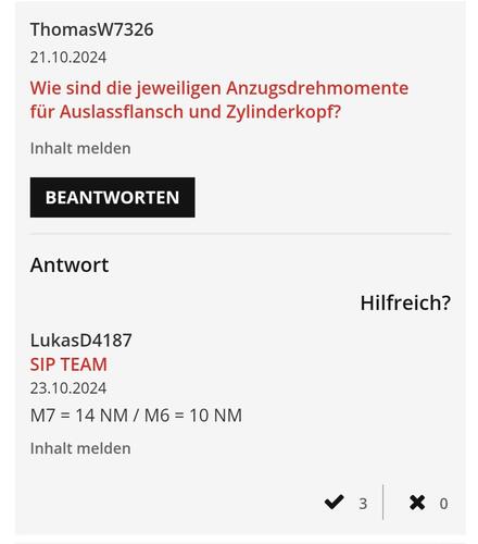

Mit welchen Anzugsdrehmomenten zieht ihr die (Lang-)Muttern und Schrauben des Zylinderkopfes fest?
In den Q&A's zum Produkt findet man,
M6 10Nm
M7 14Nm
Und in dem kleinen Heftchen was dem Set beiliegt steht 17Nm...

Nach heutiger Rücksprache mit einem SIP Experten bekam ich folgende Info,
  • M6 Schrauben in Alu Zylinder
    => bis 8Nm
    keinen Federring verwenden
  • M7 (Lang-)Muttern auf Stehbolzen
    => 17Nm (Range 13-18Nm)
    nach Belieben mit o. ohne Federring
vG

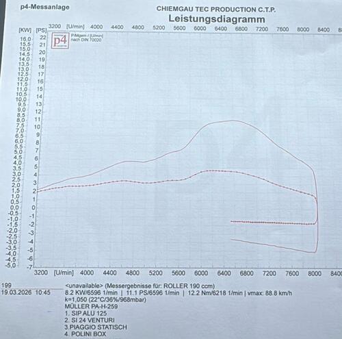

Moin,
hier mal mein Setup inkl Kurve Bedüsung passt noch nicht ganz, letztlich zeigt sich der Verlauf von Sip inkl. der Leistungsdaten.
  • Auspuff Polini Box
  • SI Vergaser 24er
  • SZ 117/174 - QK1.2
  • Einlas 120/68 auf Px80 Gehäuse
  • Primär 22/68
  • 12/13/17/21  58/42/38/36
  • Bedüsung: 160/BE03/122 -  52/160
vor 18 Stunden schrieb passauer:
... naja, das Loch bei dir ist schon deutlich mehr ausgeprägt.
Hast Du mal noch einen anderen Auspuff versucht? SR 3.0 oder BBT2?

Irgendwelche Ideen wie das „Loch“ wegzubekommen ist? Zündung ist statisch - Standard Piaggio
Ne Kytronic bringt im unteren Bereich fast immer mehr Drehmoment und ich würde ne Sr3 probieren.
