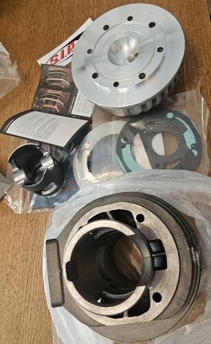

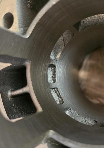

Sooo, ich hab mir den Grauguss mal bestellt und heute bekommen.
Kopf, Kolben und Kleinteile sind dieselben wie beim Alu.
Der Zylinder an sich schaut ganz gut aus. An der ein oder anderen Kühlrippe findet man einen Lunker und die Kanten sind alle schön scharf.
Stoßspiel hat ein Kolbenring 0,25 und der andere 0,30, gemessen mit der Fühlerlehre. Die Spacer müssen auch vor der Montage entgratet werden.
Wenn’s zeitlich passt, werd ich den am Wochenende mal auf mei 2-Kanal GTR montieren.
Wenn jemand noch spezielle Bilder sehen will einfach schreiben. Dann stell ich noch welche rein.

Meiner liegt jetzt auch auf der Werkbank.
  • Der Zylinder ist rund und hat über Kreuz auf je 3 Höhen gemessen 52.82mm. Eigentlich etwas weniger, geschätzt 52.818. Der Steinle 2-Punkttaster hat aber nur eine 0.01er Teilung...
  • Der Kolben hat die Inschrift 52.73. Durchmesser ist nach Piaggio Methode, ca 5mm unter den Ringen gemessen, 52.55mm (90° zur Kolbenbolzenachse). unten an seiner dicksten Stelle, ist er 52.75. Auch direkt unter dem Boost Port Fenster hat er 52.75. Ich nehme an die fehlenden 0.02 mm (Inschrift) sind der Lack.
  • Das Einbauspiel beträgt somit etwas weniger als 0.07mm an der dicksten Stelle, gem. Piaggio Methode 0.27mm. Mit Lack! Klingt für mich nicht schlecht.
  • Der Kolben wiegt mit bikonischem Kolbenbolzen und den zwei Ringen plus Clipse etwa 152 g
  • Insgesamt wirkt der Zylinder hochwertig, man muss aber die Kanalkanten selbst minimal anfasen. Das ist bei dem Preis für mich aber auch in Ordnung.
  • schade, dass sie den alten VMC Rohling für den Kopf genommen haben und nicht den neuen mit mehr Kühlrippen. Mal sehen, ob hier die Langmuttern auch etwas zu lang sind, wie beim Stelvio und an der Abdeckung anstoßen...

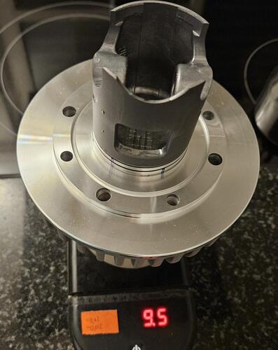

  • Mit der Wasser/Waage Methode komme ich auf ein Brennraumvolumen von 9,5 g bzw. ccm, bei QS0mm, mit QS1.0mm kommen rechnerisch nochmal 2.19ccm dazu, das gibt ein Volumen von 11.69 ccm und eine geometrischen Verdichtung von (125+11.69)/11.69 = 11.7:1 bei 57 Hub.

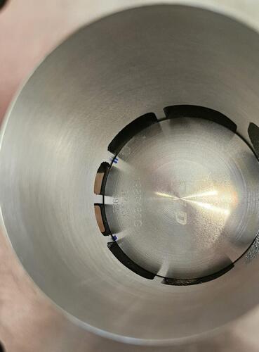

  • Den Kolbenringstoss habe ich mal angezeichnet, aber man sieht natürlich erst im eingebauten Zustand, ob der an den Kanal Kanten läuft oder exakt auf dem Steg zwischen boostport und Überströmer. Die kanalfenster werde ich darum definitiv nur oben und unten anfasen!

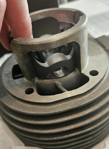

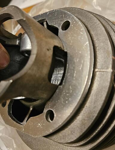

  • Beim boostport ist mir aufgefallen, dass dort eine Art "Stolperkante" an der oberen Seite vorhanden ist. Ich dachte immer der Boostport soll den Strom der ÜS "aufstellen" und steil nach oben zeigen. Es sieht aber so aus als, ob der Kanal etwas zu weit aussen positioniert ist. So wird die Stolperkante den Strom stören, könnte ich mir vorstellen. Das schaue ich mir mal noch mit einer Dose Bremsenreiniger genauer an und optimiere das eventuell noch leicht
  • Den Spacer für die 2 Kanal Version finde ich gut gemacht, so kann man den BP trotzdem nutzen und ich denke man hat da ausreichend Durchsatz. Vermutlich kann man das auch noch etwas am Gehäuse optimieren...

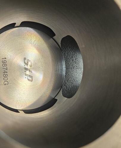

  • Im Bild unten die Fenstergrösse bei Kolbenposition "BP öffnet":
  • Hier noch ein Bild mit der Kolbenposition "ÜS öffnet". Ich denke ich werde die im Weg stehenden scharfen Kolbenkanten noch etwas verrunden
