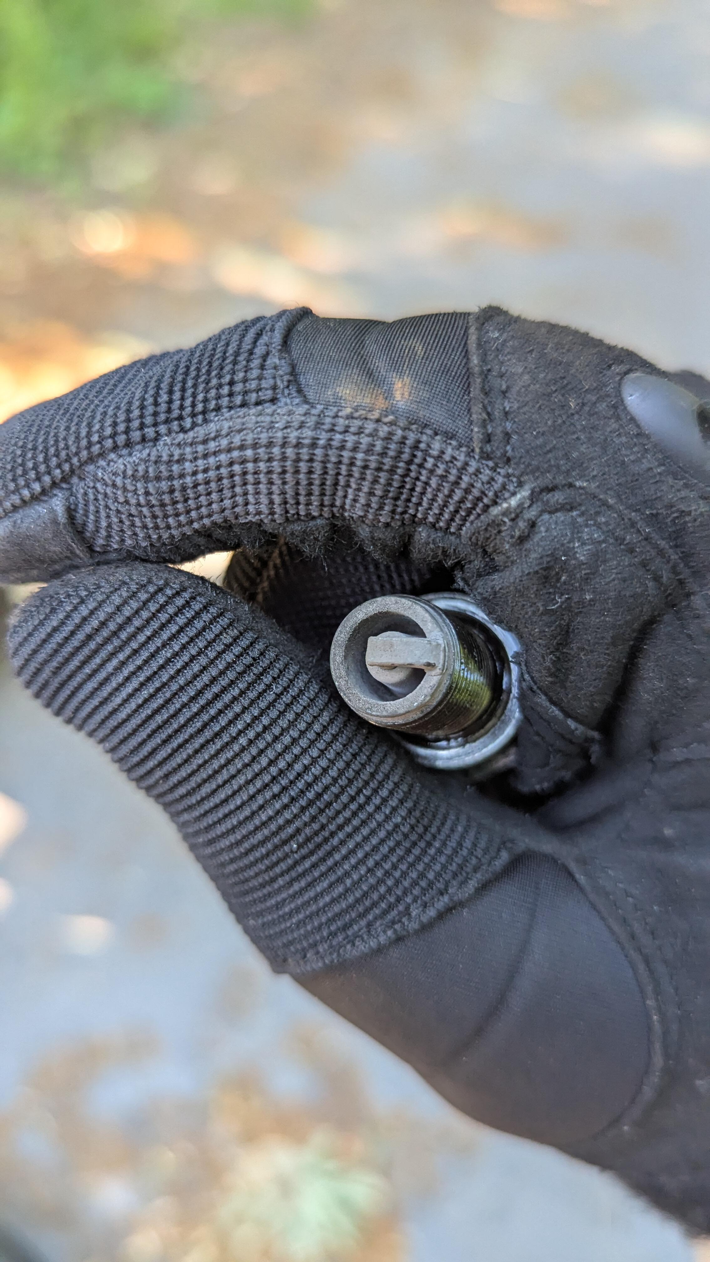

Aktuell mit einem 24vergaser mit hd 112/ X234 Mischrohr /160 bedüst. Polini Box als Auspuff. Sieht noch sehr mager aus oder was meint ihr? Wo würdet ihr hingehen mit der HD?

Das sieht übel mager aus, sicher dass der Kurbelraum dicht ist? Abgedrückt?
Gleichzeitig ist dein Gewinde ziemlich nass, das kenne ich so nicht, wenn die Kiste zu mager ist. Normal ist das dann so trocken, dass man die Kerze fast nicht von Hand herausgedreht bekommt.
