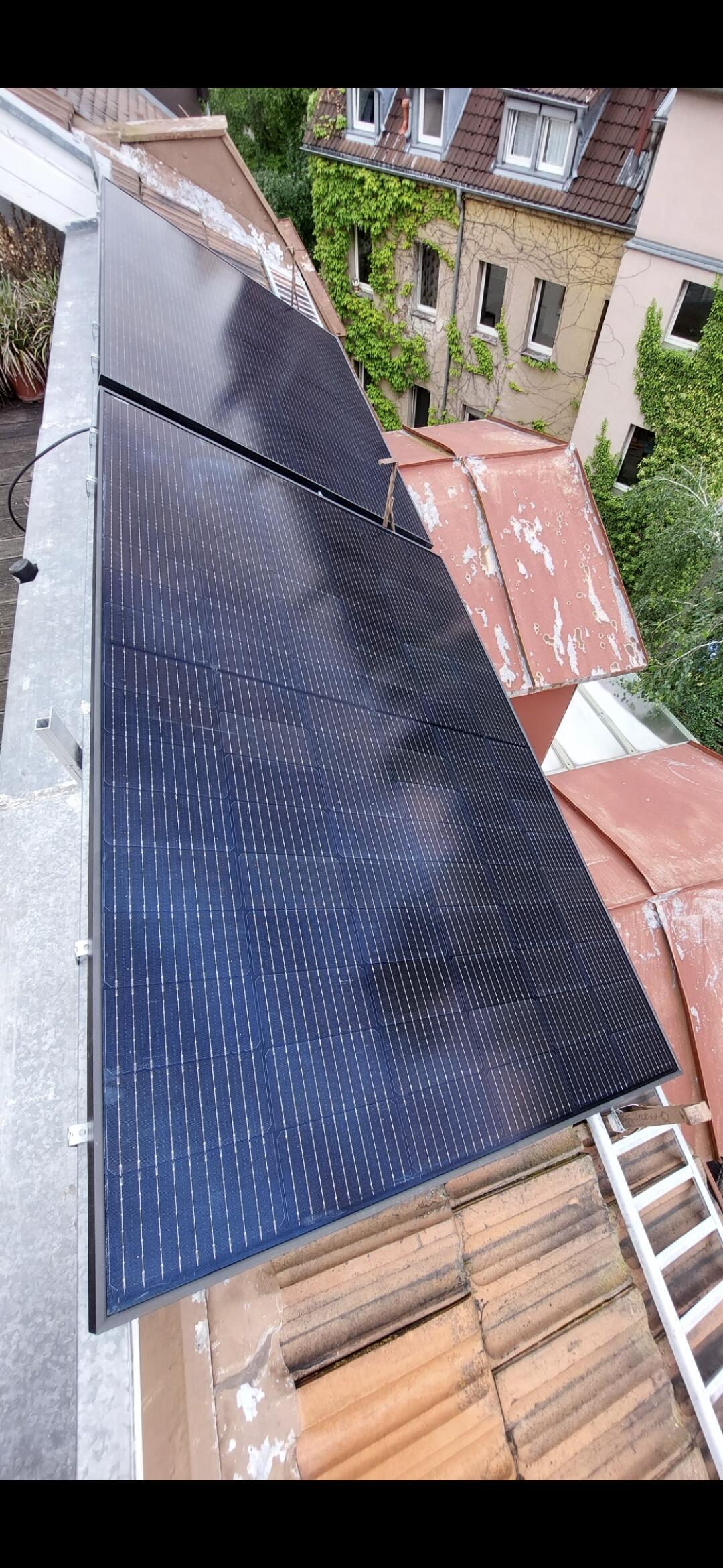

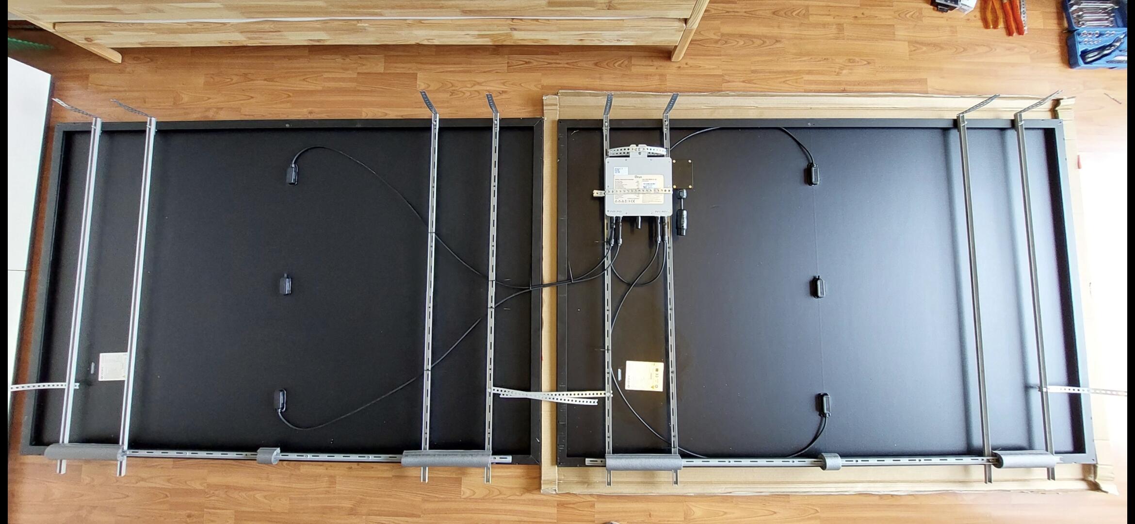

Wegen alter Elektrik inner Mietwohnung (2-adrig mit klassischer Nullung) und zwei Stromkreisen, die jeweils an einer 16A Schraubsicherung hängen, traue ich mich nicht. Und das bei perfekter Südlage am Balkon mit Sonne von morgens bis abends.crybaby
Ähm...trau' Dich ruhig!
Unser 800W für 300,- Euro speist mittels Schukostecker in eine Außensteckdose ein,
im Sommer dreht der 40 Jahre alte Analogzähler rückwärts und füttert die Nachbarn,
die Halterungen sind Baumarktmaterial (ein Dachdecker fand's sub-optimal aber hey).
Mein Nachbar fragte ob ich ihm das auch installiere, das habe ich aber verneint
weil ich höchstens nur bei mir für meinen eigenen Mist verantwortlich sein will.
Wir konnten allerdings super-easy von der Dachterrasse aus montieren, siehe Bilder.
Und schon mal gsf_chips für weitere Dachdeckerkommentare (nicht bös gemeint ;-))
Mach dir nix draus, jeder hat da so seine Meinung. Ich finde Lochband für ein >20kg Modul auch grenzwertig. Ein 2-3mm dicker, massiver Metallwinkel wäre da angemessener. Aber ich mach auch alles Bullet-proof und die Handwerker schütteln ob des Aufwands den ich bei der großen Anlage betreibe, den Kopf.
