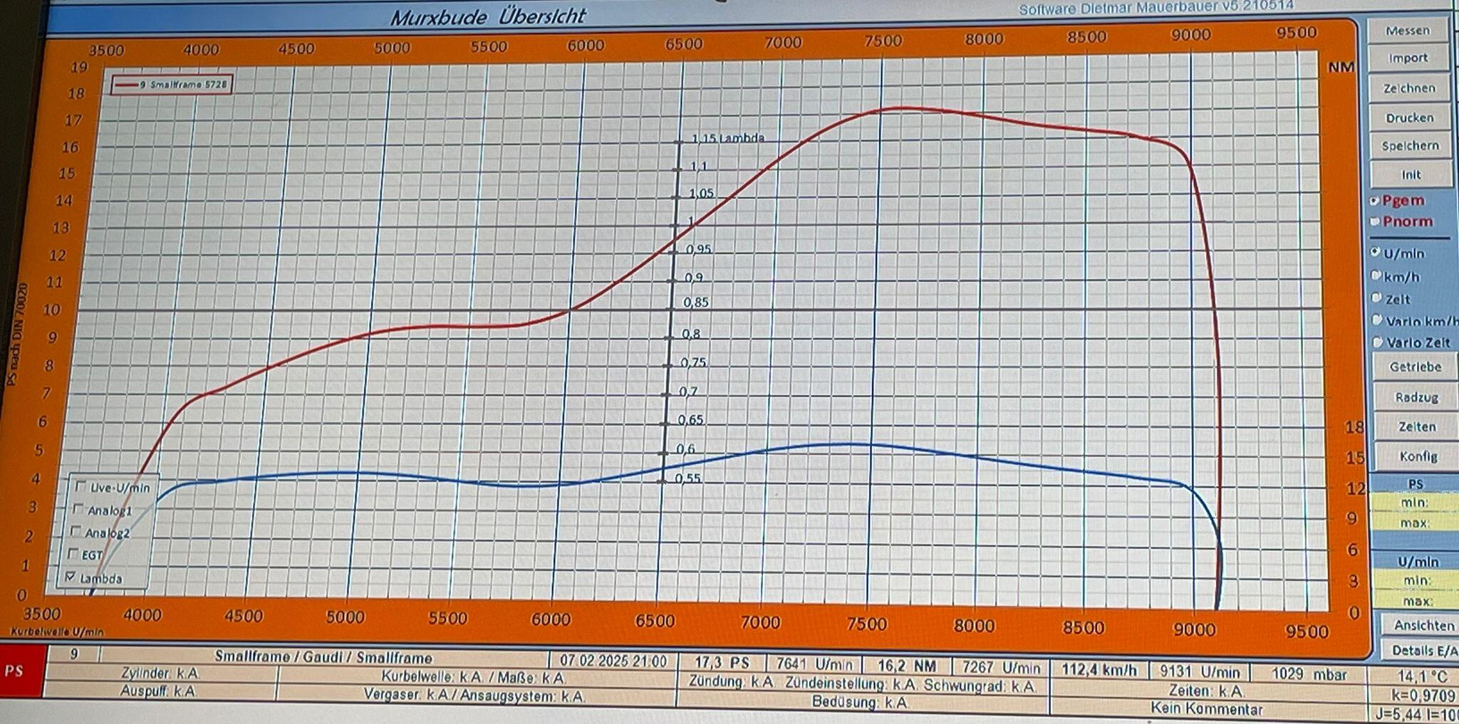

Ich habe genau das gleiche Problem gehabt, wovor Du jetzt stehst.
habe einen Roller für meinen Sohn aufgebaut, Ziel war es, echt 100km/h zu schaffen, damit er auf der Landstrasse gut mitschwimmen kann.
Ich bin mit dem Standard Setup gescheitert, habe es nicht hinbekommen, den Roller mit 19er SHB und DS in die Richtung zu treiben.
Ich habe viel mit den Steuerzeiten gespielt, den Zylinder sicher 10mal gezogen, Fudi gegen Kodi getauscht etc. Unter dem Strich hat es nicht funktioniert, den Roller auf echte 100km/h zu treiben
1) Was unbedingt notwendig ist, ist die QS zu messen und anzupassen. bei mit musste am Kopf ich meine 1,4mm abgedreht werden
2) Ich persönlich würde immer in Richtung 24er Vergaser gehen, passt für das Vorhaben (wenn der DS bearbeitet)
Letztlich habe ich dann all in die Kiste geschmissen.
Polini Membran mit TimEy Adapter und vForce Membran
30er PHB
Unisex (der übrigens ohne Problem an den Zylinder gepasst hat...)
Kurzer vierter Gang, der dem gesamten Setup vom Ganganschluss echt gut tut
Primär ist die 2.54 geblieben
Damit bin ich über das Ziel hinausgeschossen, der Roller läuft echte 117km/h und hat knapp 17 sehr sehr gut fahrbare PS mit einem nicht aufdringlichen schönen Fahrgeräusch (Auspuff ist gewickelt) Meinen Sohn freuts, die Kiste ist super haltbar und läuft wie ein Uhrwerk...
Bearbeitet von tronny
Kurve angehängt

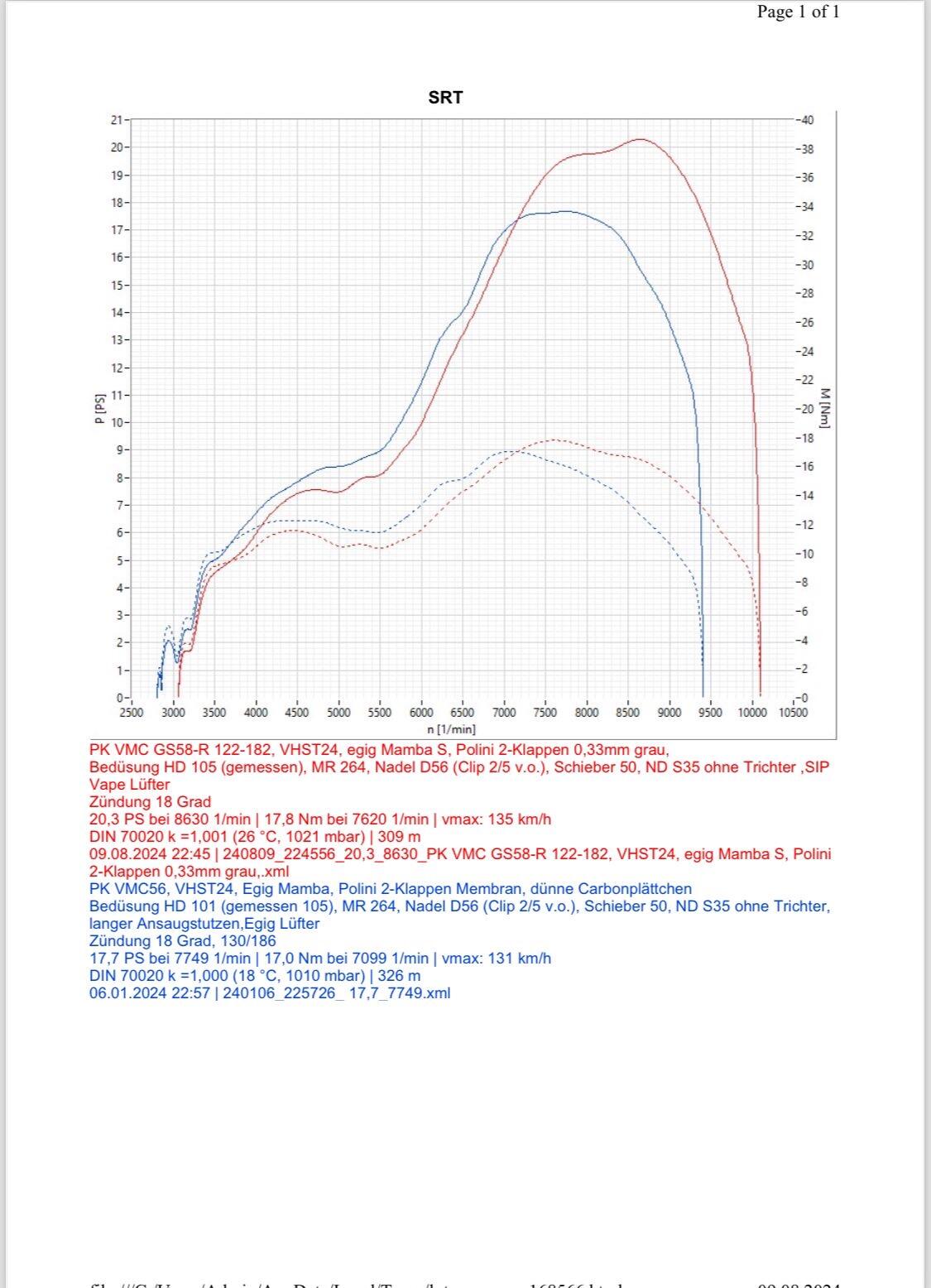

Ein größerer Vergaser legt meistens ein bisschen an Leistung zu.
Bei meinem GS-R58 hat ein 30er VHSH im Vergleich zum 24er VHST 0,8 PS übers komplette Band gebracht.
