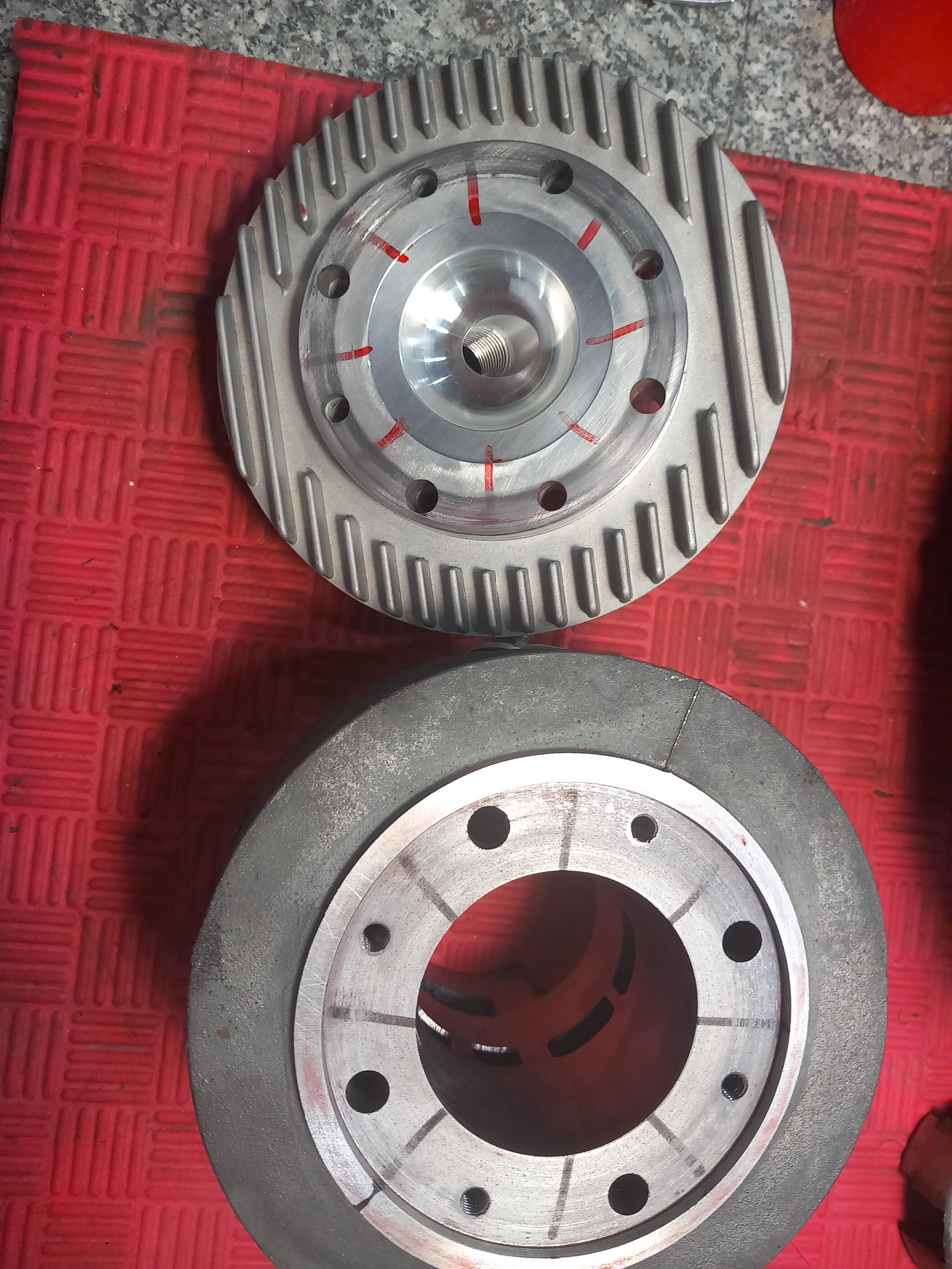

ich darf jetzt auch mal einen B196 Umbau machen.
Ist leider nicht so rund gelaufen.
MMn ist die Aussage das planen nicht nötig ist grenzwertig. Da ist kaum noch 1/2mm Dichtfläche. Also doch ab zum Planen.

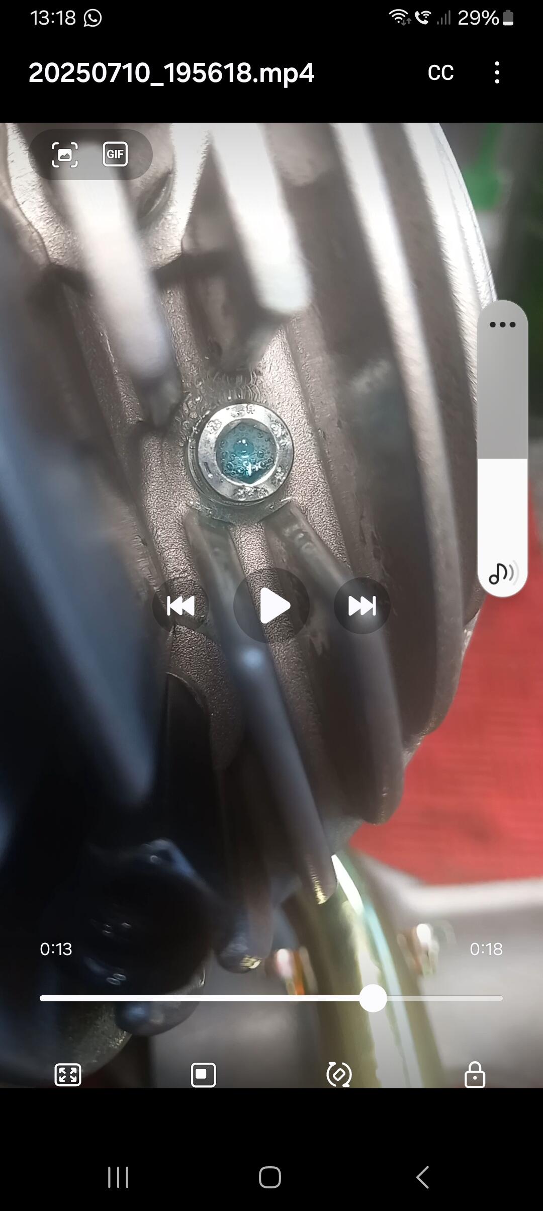

Erster Kopf war am Kerzengewinde undicht, Hat gewackelt wie ein Kuhschwanz und ich konnte beim Abdrücken nicht mal schnell genug pumpen das er auf 300mmhg hoch wäre.
Umtausch beim SCK ging fix. Nur den Kopf getauscht da es sich mit der BGM Zündung nicht ganz aus ging. Musste 1-2mm noch am Zylinder weg schleifen das genug Platz zum Polrad war.
Unproblematisch wie immer, danke SCK!!!
2ter Kopf am WoEnd montiert, so wie es sich gehört mit Drehmoment und Co.

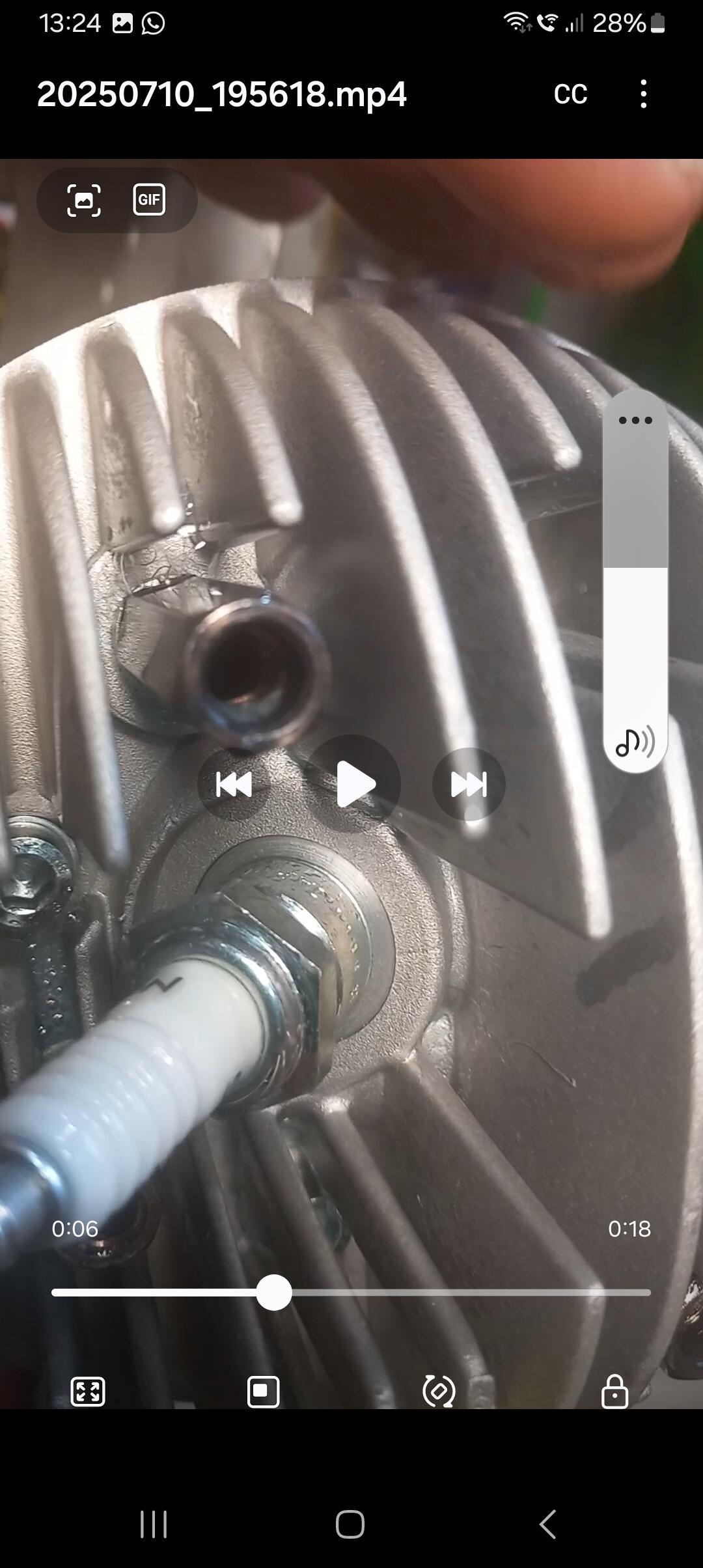

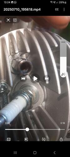

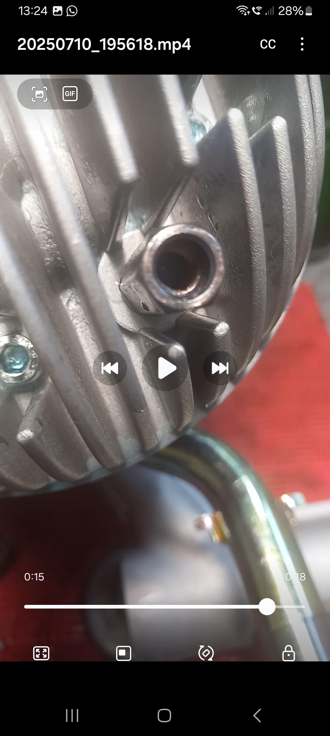

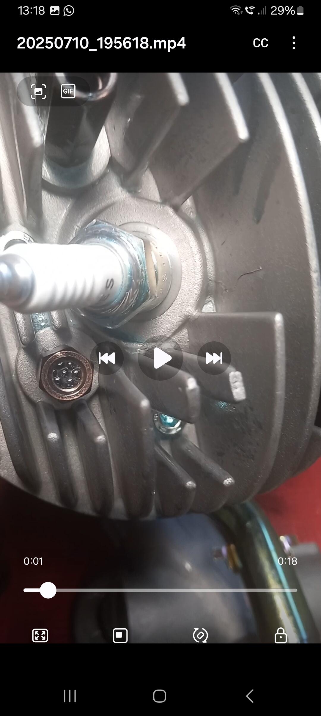

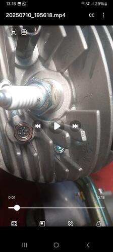

Gleiche Spiel, nur dass diesmal nicht die Zündkerzen Bohrung (auch wenn ich die noch immer nicht richtig dolle finde!!!) undicht war. Sondern mutmaßlich der komplette Kopf.
Hab nur Screenshots vom Video gemacht. Blubbert an allen Stehbolzen und Verschraubungen.
Also den Kopf abgezogen, montiert... Theme procedure than every Year..."

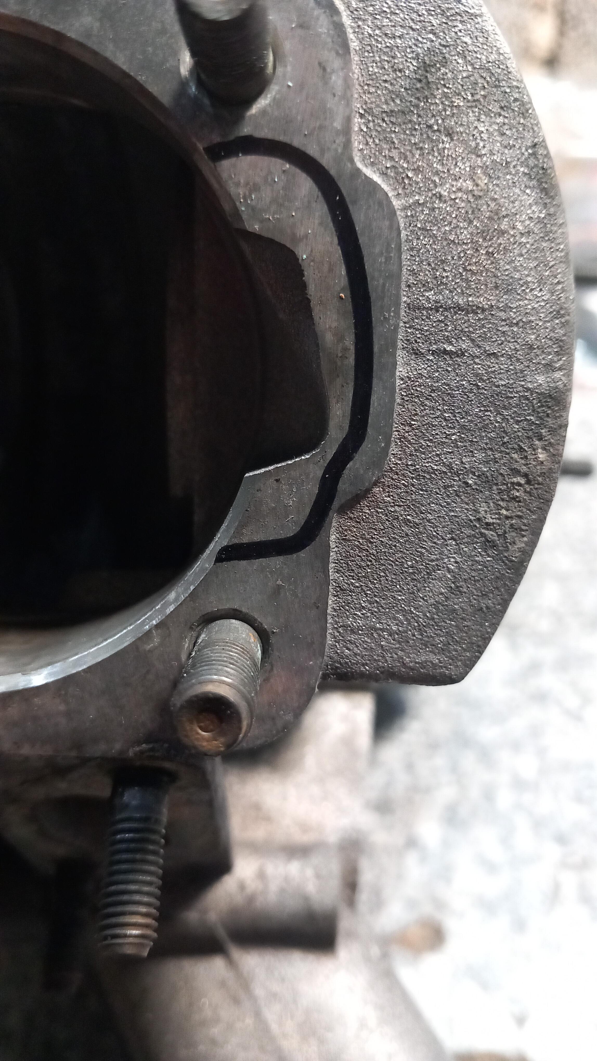

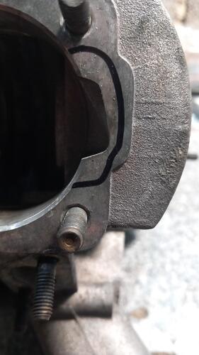

Als Tuschierersatz mit Edding ein paar Striche gezogen und mal ein paar mal trocken gerieben.
Ich würde das jetzt so interpretieren das der Zylinder nicht sauber abgedreht ist. Wie gesagt, Kopf habe ich plan gezogen. Bleibt ja nur Zylinder übrig.
Da ich keinen Dreher hier in der Nähe habe, geht er wieder retour, nur diesmal kmpl.
Hab ich jetzt ein Montagsmodell erwischt oder doch lieber auf den guten alten GG Polini setzen (der natürlich für den TüV nur 125ccm hat und aus dem Haus VMC kommt)
Meinungen? Hatte ich einfach Pech?

Dass es duch den Stehbolzen durchlässt ist schon mal möglich.
Fußdichtung mit Dichtmittel, Kopf aucht mit Dichtmittel einsetzen und gut solle es sein.
vor 16 Stunden schrieb blutoniumboy:
Sorry... vielleicht habe ich falsche "Ansprüche" auch in der Preisliga!
ABER ein 8-fach verschraubter Kopf der doch recht massiv ausgeführt ist, MUSS auch ohne Dichtpamp dicht werden.
Der bläst ja nicht nur durch die Stehbolzen, der bläst auch bei der Zusatzverschraubung. An der Tuschierprobe sieht man MMn schön das der nur zur hälfte dichten kann.
vor 11 Minuten schrieb kim-lehmann.de:
Bin ich grunsätzlich voll bei Dir und aktuell sieht es bei mir auch so aus
90% Teile prüfen, nacharbeitn, reklamieren, Frust in Bier ertränken
10% den Motor zusammenbauen.
Wie wurde mir bei SIP mal vor Ort gesagt:
Wir verkaufen hier Vespa Teile und keine Teile für Harley Davidson, da musst du halt mal mit der Flex nacharbeiten
ich rege mich da auch nicht mehr großartig auf. Sachen werden nachgearbeitet und fertig aus.
Da kann es dann schon mal sein, dass ich 4 Zylinder gleichzeitig bestelle, alles sichte und den behalte der  nur mängel hat die ich auch nacharbeiten kann.
Dass ich mittlerweile auch Zylinder abdrücken muss sagt eigentlich alles :music:
Wenn das so gewollt ist, mir egal. Man hat online 14 tage Rückgaberecht. Vielleicht eine Art Erziehungsmaßnahme um doch mal etwas auf QC zu achten. Ist aber jetz auch OT
Blöd halt für all die, die das nicht testen können, viel Geld ausgeben und sich dann ärgern weil nicht läuft.
Zu viel dichtfläche ist nicht optimal, da reicht ein Ring von 10mm rundrum locker aus und ist vermutlich besser
Am 15.7.2025 um 11:28 schrieb egig:
nur ungünstig wenn dieser "Ring"  Dichtfläche genau durch die Verschraubung geht... das wird dann nix mit dicht.
Um das mit dem Ring aufzugreifen, in meinem Fall wäre es perfekt wenn der innere Ring dicht wäre und der äußere nicht aufliegt.
Da wäre das alles tutti. Aber so ist halt Mist
Kopf abziehen geht nicht? Von wieviel sprechen wir hier. das kann dorch nur 2-3/100 sein.
