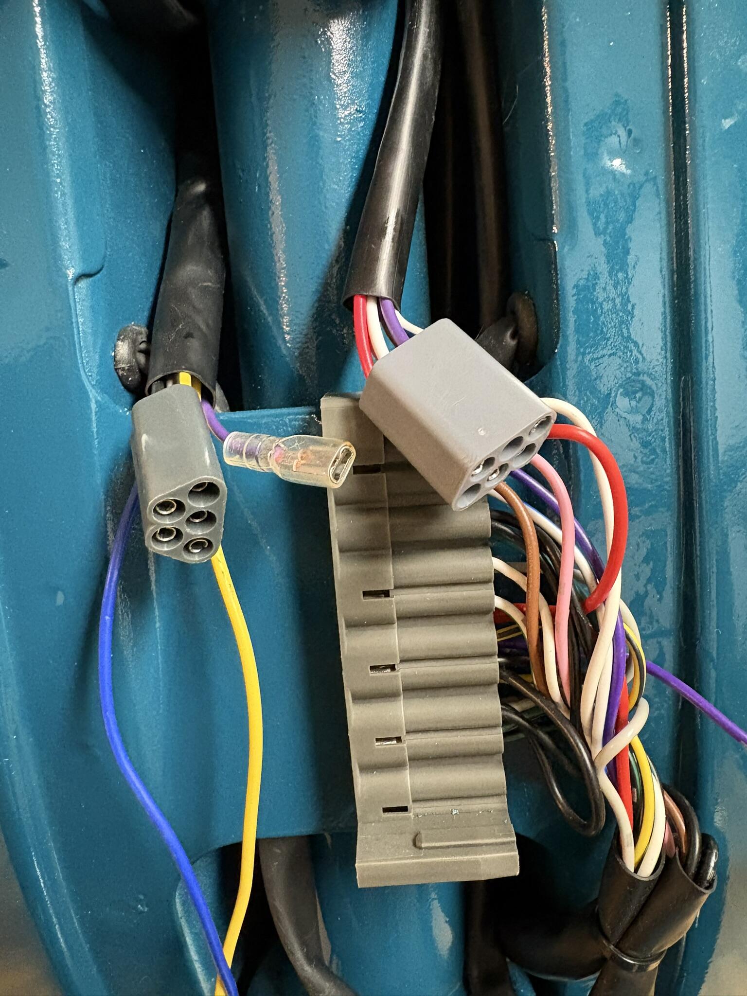

  1. Hallo zusammen, danke für eure Hinweise. Der Blinkerschalter war/ist ein original Piaggio Teil. Das Altteil hatte ca. 3 cm längere Leitungen, da waren aber leider zwei richtig kaputt und bei den anderen die Isolierung schon rissig und brüchig. Hab nun frische Leitungen gecrimpt und angelötet. Beim Lichtschalter hab ich nun den Grabor angepasst. Hinten den Rahmen mit Hitze und Fräse umgearbeitet und dann ebenfalls frische Leitungen an den 5-pol Stecker.
  2. Servus Leute, bin gerade an der Vollendung einer PK Restauration. Neuer Kabelbaum (passt natürlich keiner direkt aus der Tüte....wie immer) ist drin, neue Schalter ebenfalls. Blinkerschalter original und der Lichtschalter von SIP. Nun sind die Leitungen der neuen Schalter grob 5 cm zu kurz um diese einzustecken. Die Leitungen im Lenker sind verlegt wie sie müssen und die Reihenfolge der Züge und Leitungen stimmt auch. Länger werden die Leitungen einfach nicht... Hatte das schon wer? Machts überhaupt Sinn nach anderen Schaltern zu schauen oder ist das ein gängiges Übel und ich muss die Leitungen verlängern oder neue Crimpen und anlöten? PS: Schalter sind mein Lieblingsthema....Blinker geht ja noch, den gibts noch original. Aber die Nachbau Lichtschalter gibts offensichtlich nicht in ordentlicher Qualität. Entweder sind die Fassungen zu breit, die Schaltkräfte sind nicht original und von der sonstigen Verarbeitungen mal ganz zu schweigen. Hat jemand mit einem Lieferant gute Erfahrungen gemacht? Habe bei SIP und SCK nun quasi alle durch.... Gruß und Danke

  6. Dankeee! Genau den hatte bereits im Sinn. Dann wirds darauf rauslaufen. Gemäß Theorie muss ich dann: - Masseleitungen hintere Blinker entfernen - Hupenleitungen kürzen (sitzt bei der XL ja am Beinschild) - Hupenleitungen umpinnen und Gleichrichterstrang entfernen (hat die PKS nicht)
  7. Wo bekommt man noch einen PK50S Kabelbaum der folgende Kriterien erfüllt: - mit Blinker - mit Bremslicht - mit Tankgeber - ohne Elektrostart - ohne Batterie - hintere Blinker mit je einem Kabel - Motorstecker mit 3-Kabeln - Tacho mit Kontrolleuchten für Abblendlicht, Fernlicht und Tankanzeige Ich finde diverse, aber die haben immer mindestens einen den folgenden Mängel: - mit 2 Leitungen zu den hinteren Blinkern - ohne Bremslicht - 4-Leitungen am Motor - Tachoanschlüsse am Kombistecker nicht belegt Bin kurz davor einen XL Kabelstrang zu nehmen und die hinteren Masseleitungen der Blinker zu entfernen. Hat sonst jemand eine bessere Idee?
