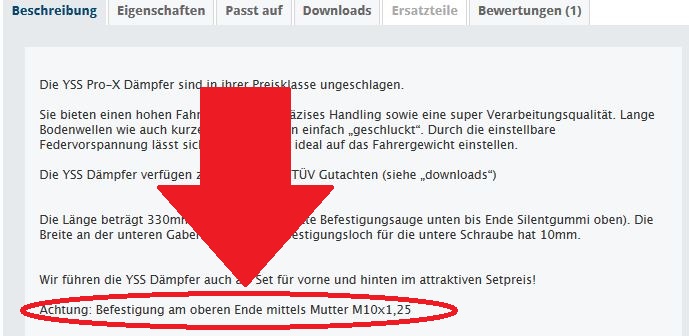

Kann mir jemand das Gewinde eines YSS Pro-X Stoßdämpfers hinten für PK nennen ?
Hab meine Mutter verloren und alle verfügbaren M10 Muttern haben irgendwie nicht gepasst..
m9?
... Oder m10x1.25 [emoji16]
Bearbeitet von hiro LRSC
m9?
M9 isses nicht, ich hab schon einmal ne Mutter erfolgreich auf ein Gewinde geschraubt ;-)
Ich hab M10 Regel- und M10 Feingewinde nach DIN 439 versucht.
Is der Dämpfer dann ne Zwischengröße ?
Feingwinde müsste ja M10 x 1 und Regelgewinde 10x1,5 sein, oder ?
regel ist 1,5
fein gibt es 1,25, 1 und 0,8
