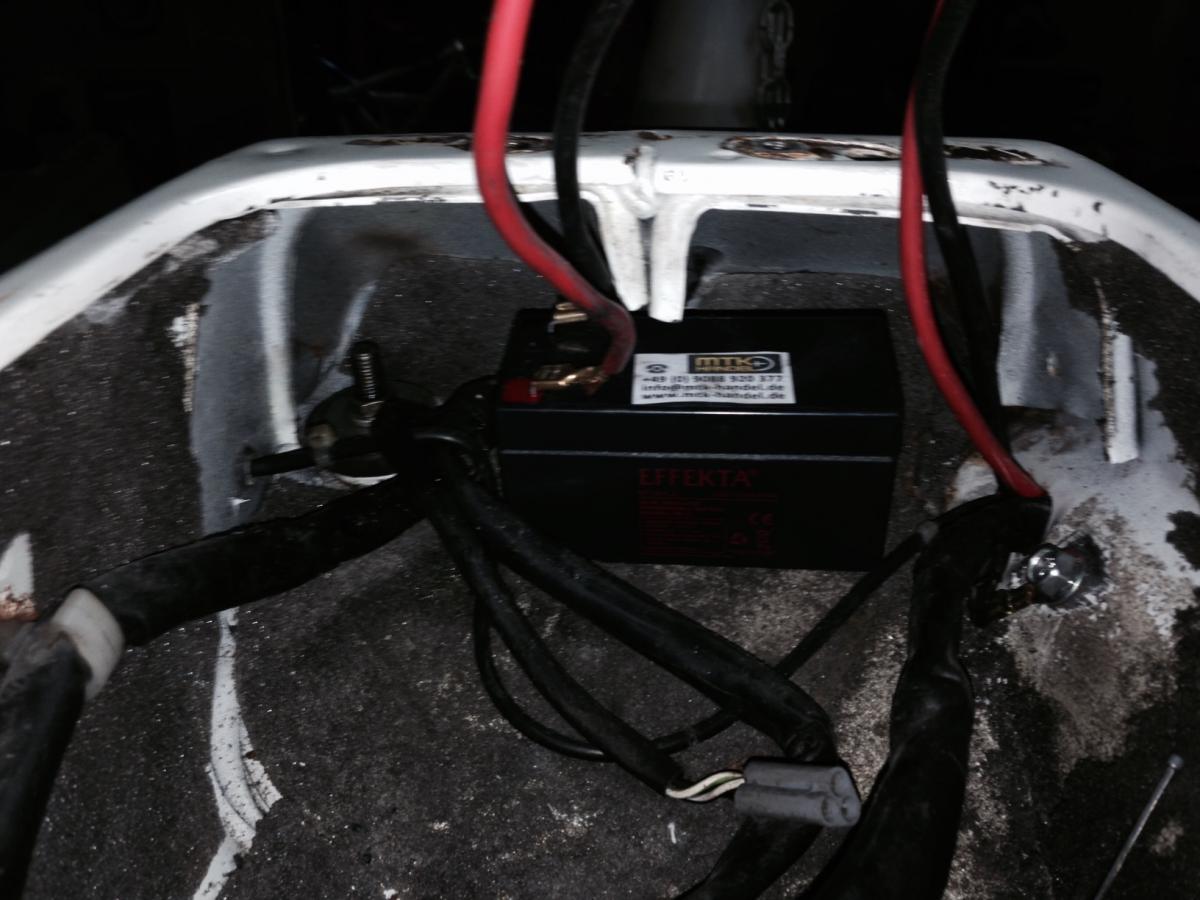

hab ne frage, und zwar strick ich grad meinen Kablebaum der PK xl um, dazu muss ich auch am dicken Massekabel der Batterie .
Nur finde ich keinen passenden Flachstecker. Kabeldicke ist 4mm

nur in passend.
flachstecker oder flachsteckerhülse? frag mal beim Elektriker ums eck, der sollte soetwas in 4mm2 haben. Bearbeitet von hiro LRSC
als flachsteckerhülse? 12mm2 in einer PK? hat der draht inklusive der Isolierung den Durchmesser von 4mm?
..und für 12mm2 gibt es keine flachstecker/hülsen. das wir dann mit ringkabelschuhen gemacht
das anlasser kabel von und zur batterie hat 4mm durchmesser, also die kupfer litzen.
und normalerweise per ringöse oder wie das heisst an die batterie geschraubt
ich hab ne kleiner batterie nun, und die hat so flachstecker dingens.
du brauchst das jetzt nur für die masseverbindung? mit 4mm2 von der Batterie auf die Karosse und das massekabel vom anlassser auch.
die batteriemasse aber wirklich so kurz als nur möglich ausführen.
