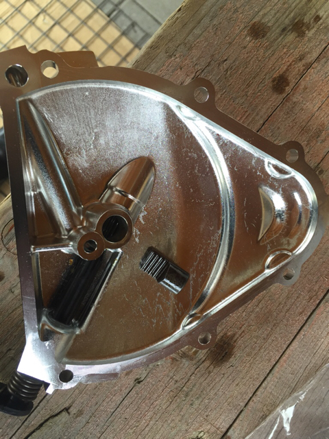

Was spricht gegen die Kombo: xl2-Kuludeckel von sip und ner standarf v50-andruckplatte?
werde aus den threads nicht schlau...
Beim XL2-Deckel ist der Trennpilz aus Stahl und die Andruckplatte der V50 auch. Die würden sich durch die Reibung verschweißen. Darum mit XL2-Deckel nur gelagerte Andruckplatten verwenden.
wenn ich den pilz so einstelle, dass luft bleibt? Stahl verschweißen, da muss doch eine hitze von +/- 4-stellige Grad zahl anliegen..
Wie willst du für einen Spalt sorgen während der Betätigung/ Kompremierung der Kupplung???
Darüber hinaus kann ich mir vorstellen, dass sich das ziemlich :shit:  kuppelt mit so komplettem Leerweg am Hebel, wenn es dann vom Ausrückweg überhaupt noch reicht, dass die Kupplung trennt.

oder warum ein xl2 deckel? fahr doch einfach den pk deckel mit dem langen arm.
wenn da nicht brutal harte federn drin sind lässt sich das doch auch gut ziehen
also, meinte einen mm luft bei nicht betätigen, natürlich.
naja sip deckel liegt vor inkl. andruckplatte xl2 - und habe einen perversen abstand von 3, 4, 5 mm.
was nu? Tüv-Termin steht an. druckpilz sowie druckpilzführung kürzen?
möchte das ehrlich gesagt ungern mit nem 4mm spacer lösen.
1mm luft wird nicht klappen, dann trennt deine kulu nicht.
du kannst den pilz versetzen, wahrscheinlich schaut der einfach zu weit raus
der pilz ist sowiet drin wie dessen führung. die andruckplatte hat einen hohen/langen/großen überhang (im gegensatz zur alten v50 ankerplatte). was würdest mir raten? möchte die teile eigentlich behalten.
führung und pilz kürzen?

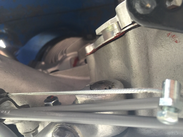

mach mal bilder bitte.
mit welcher kulu?
normalerweise passt das alles ohne spacer.
Von den Andruckplatten gibts ja auch verschiedene , welche hast du denn?
4mm Führung und Pilz runterschleifen find ich schon viel....
bilder gibts dann heute nachmittag, aber motor ist verbaut, daher wird "schwierig"

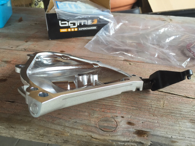

also handelt sich um eine bgm ss inkl. bgm kulu-korb sowie bgm repkit, sip-kuludeckel inkl. arm und druckpilz, sowie einer kugelgelagerten xl2 andruckplatte von piaggio.
gestern abend, kurz vorm ins bett gehen den deckel draufgehoben: pilz vollständig drin, andruckplatte vollständig drauf (ging schwergängig) -> pilz-gedöns stößt aufeinander, deckel kann "enorm" gekippelt werden -> spacer sicher so um die ~4mm notwendig
nur wegen der scheisse, geht seit wochen nix, wenn das nicht wär, hätt ich seit wochen tüv und könnte rätzen :D :(
hast du einen anderen deckel und eine normale andruckplatte? dann könntest schauen obs am sip deckel liegt oder an der ss kulu.
ja das v50-gelumpe -> kupplung konnte man fast nicht ziehen :D und wenn, dann trennte sie eben nicht, daher habe ich den bgm kulu-korb eingebaut. soweit klappt nun alles, nur geht der deckel nicht drauf
mit v50 deckel und der andruckplatte gings?
dann liegts wohl an deinem sip deckel. montagsexemplar vielleicht?
