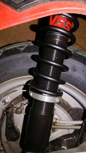

bin neu hier und bräuchte mal ne Empfehlung für s Fahrwerk . Hab jetzt yss verbaut , aber die BGM sollen der Knaller sein . Was ist eure Erfahrung .

Anscheinend hast du ja schon gesucht und die Meinungen zu YSS und BGM gefunden. Was willst na noch hören?
Ich fahr die YSS in meiner Touren Px und bin zufrieden.. hab aber auf Sip Fahrwerk und bin zufrieden.. BGM fahr ich vorne nur in der Lambretta.. und auch dort sind sie gut...
Dachte auch immer YSS muss reichen: aber die hinteren sind einfach nur Schrott
und wenn dann sind sie es nach ein paar tkm (2x gehabt)
Auf BGM gewechselt: sind einfach ein Traum!
Vorne fahre ich 3 YSS (2x PK, 1x PX) und die sind OK und halten schon seit etlichen tkm
Aber ich hab auch da auf BGM gewechselt: ein Traum und nicht zu vergleichen!
