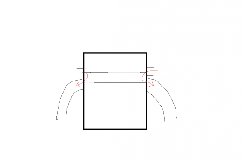

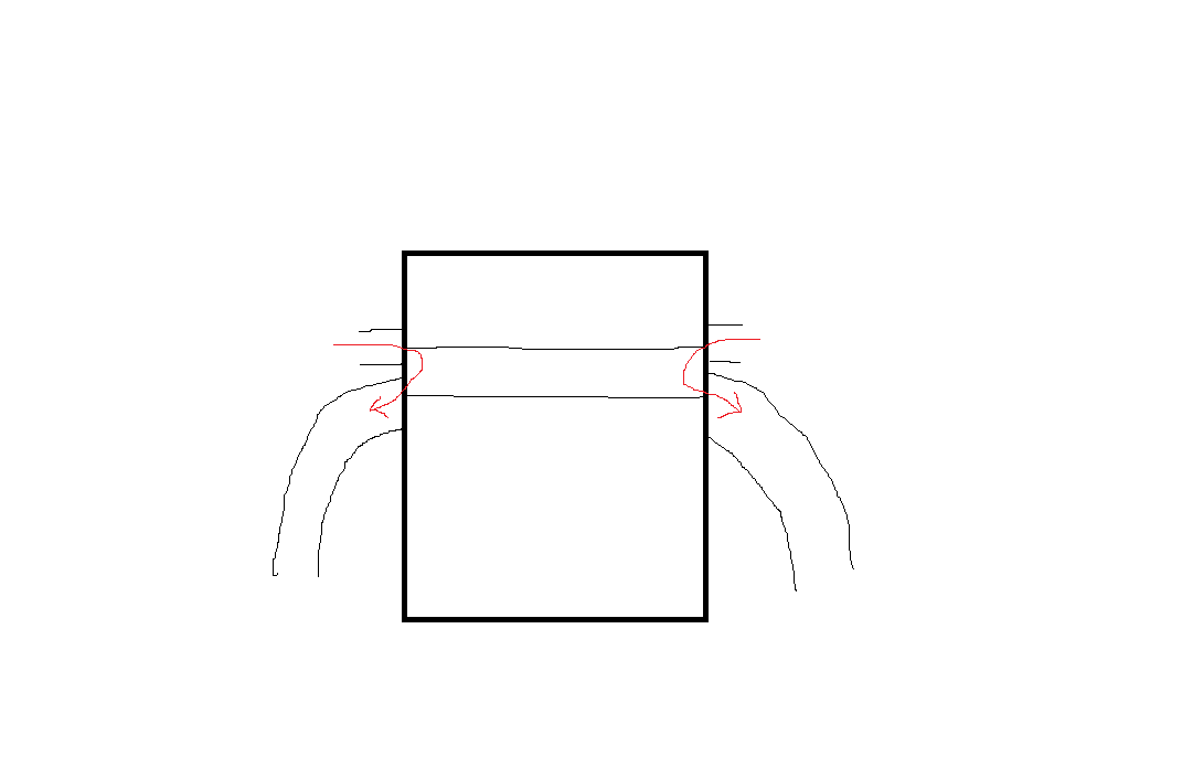

Ich würd mir da ja keinen Kopf machen - wird ja nur der rechte zum linken Nebenauslaß kurzgeschlossen. Der Kobo ist ja dicht zum Kurbelwellengehäuse. Ausserdem hält der Kolben ja eh den Auslaß zu in der Position. Und zeitquerschnittsmässig zu den ÜS reicht das glaub ich nicht aus, da viel auszutauschen.
Nö. Der Kobo verbindet den Überströmer mit dem Nebenauslass und somit den Auslass mit dem Kurbelgehäuse.
Siehe Trulsens photorealistische Darstellung:

ist berechnet das die kurzschluss hat die steuerzeit von eine kolbenbolzen über die auslasszeit von 193 und üs von 130.
Bearbeitet von Truls221
@ brosi: Mag ja sein, statisch betrachtet vollkommen richtig. Nur, was passiert wohl effektiv, wenn das Kurbelgehäuse von hinten durch die Brust ins Auge mit dem Auslaß für ein mü einer Sekunde zweimal pro KW-Umdrehung über einen wahnsinnig kleinen Zeitquerschnitt weit ausserhalb des Funktionsbereichs des Auspuffs (und zusätzlich durch die äusserste Stromungsungünstigkeit des "Kanals" gedämpft) kurzgeschlossen wird? Wenig bis nichts messbares, würde ich vermuten. Ich lass mich natürlich gerne durch praktische Testreihen eines Besseren belehren. Mir persönlich ist die Baustelle aber zu windig...
OK. Darüber kann man durchaus streiten. Geschrieben hattest du aber halt was anderes.
Was hat so ein kurzschlüss für eine steuerzeit? Ist da der Auslass bereits zu wenn es da durchpfeift? Wenn dies der Fall ist, hatte ich da eine konkrete idee, was da passiert. insbesondere nach dem Peak drehmoment. Meine theorie wuerde sich mit dem Diagramm von king decken.
Ich hatte gerechnet mit ca 30 grad kurzschlusszeit. (aber die kurzschlussquerschnitt pendelt zwischen 0-50-0 % beim einen hubrichtung)
ein kobo innen entsprecht umso ca 8 mm (minus die breite von steg zwischen auslass und üs, das natürlich varieren können), dafür die ~30 grad
die durchmesser im tabell entsprecht die auslassfläche das offen ist. aber die steuerzeit bleibt konstant in meinen berechnung (gilt nicht immer)
die verlauf ist: von OT bis UT. die frischgase pfeift aus in die auslass (ist halt egal würde ich sagen)
von UT bis OT dann kommt die rückpuls innen und füllt die üs, und kobo, mit altgasen.
ich hatte das auch unsymmetrisch berechnet (entweder mit kurzschluss beim UT->OT oder OT->UT) und man sieht das die probleme ist die altgasen
was meinst du mit das die auslass zu ist? das abhängt ja von die breite von einen einzelauslass mit steg
aber beim einen auslass mit nebenauslässe ist die hauptauslass zu, aber die  nebenauslasskanale immer öffnet
oder meinst du was anderes?
meine kolben hatte inzwischen so eine kurzschluss beim die untere ringnut (kolbenring weglassen)
der hatte ich vorher und nachher die laserschweissen getestet ohne andere veränderungen am motor und keine unterschied gesehen
man sieht auf jeden fall das erst ab 95% auslassbreite ist das doch ein problem aber ich denke
