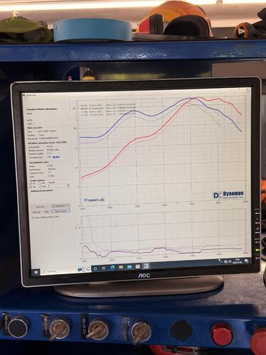

  • VORWEG mir geht es um kein Pimmelfechten bezüglich der Leistung!! Mir geht es rein um den Vergleich, alle Läufe wurden innerhalb 30min am gleichen Tag ,mit dem gleiche Motor auf dem gleichen Prüfstand

Die Kurven auf Seite14 kennst du offensichtlich doch nicht?
Es lassen sich bei den Kurven auch Tendenzen erahnen die eventuell deinen Test Pinasco vs Auer Airbox nicht abwegig erscheinen lassen
