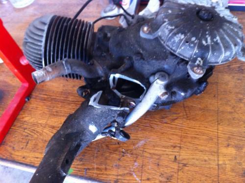

Die Ursache ist, dass die Motorschwinge auf Höhe des Kabelkästchen komplett durchgebrochen ist!
Deswegen hat sich die Kiste schlagartig auch versetzt und gedreht.

also ich sehe da einen ziemlich frischen gewaltbruch der Schwinge. Das ist SO auf keinen Fall ein Typischer Schadensfall (ermüdung oder zu viel drehmoment). Der Schwingenbruch ist wohl die Folge eines anderen defektes

Fredi, versuch doch bei Gelegenheit bitte mal scharfe Bilder frontal auf die beiden Bruchflächen zu machen, dann kann ich vielleicht mehr zur Bruchentstehung sagen. Anhand der vorhandenen Bilder lässt sich m.E. nicht sicher erkennen dass das ein reiner Gewaltbruch ist. Möglichst nicht zu lange warten,sonst kann Korrosion das Bild verwischen...

Das ist die Zentrierung für das Kabelkästchen.
Was ist das für eine Bohrung an der Bruchstelle?
Sieht für mich wie der Ausgangspunkt des Bruchs aus. Zumal da ja beim Beschleunigen auf Zug Last anliegt. Bohrung sieht tief aus und hat innen Material aufgeschoben. Gut möglich, daß diese winzigen Risse den Ausgangspunkt für so nen Bruch bilden. Komplett durchgebohrt wär dann vielleicht eher nix passiert... ein besseres Beispiel wie kerbempfindlich Aluminium(guß) ist wird schwer zu finden sein!

Schau dir das Bruchbild nochmal an. Der Zacken läuft genau im Spitzenkegel des Sacklochs aus. Ne ordentliche Form/Wandstärkenänderung für Lastpitzen liegt in der Nähe. Und ein vielleicht durch unsachgemäße Schweißung und erhöhte Belastung in der ESC materialermüdeter Block würde durchaus genau dort brechen, wo der Kraftfluß gestört ist. Die Stirnfläche des Bruchs sieht für mich nicht nach einem sich langsam entwickelnden Riß mit abschließendem Bruch des Restmaterials aus (da fehlt mir Verfärbung durch Scheuern/Korrosion), sondern wirklich wie ein plötzlicher Ermüdungsbruch.
