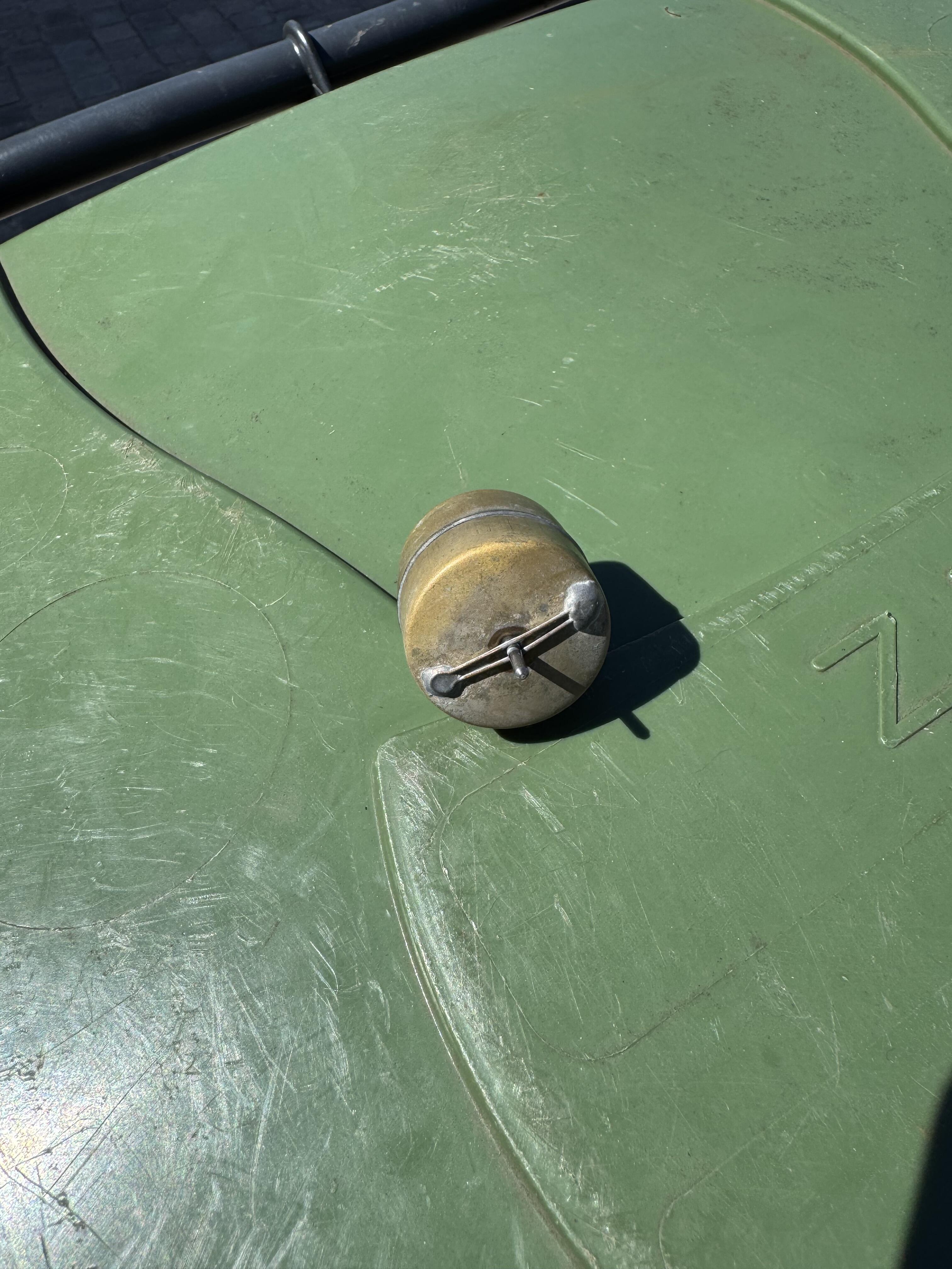

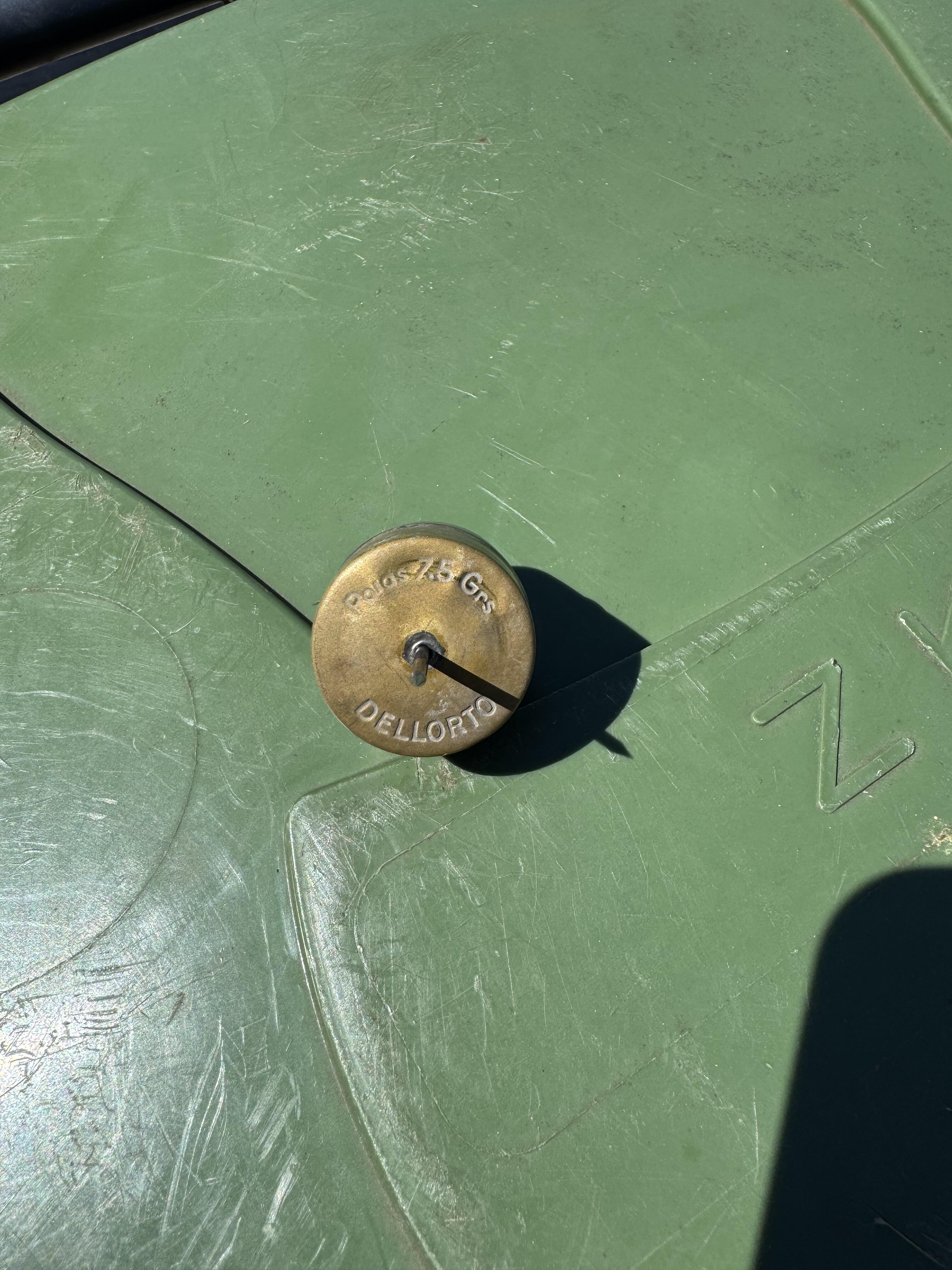

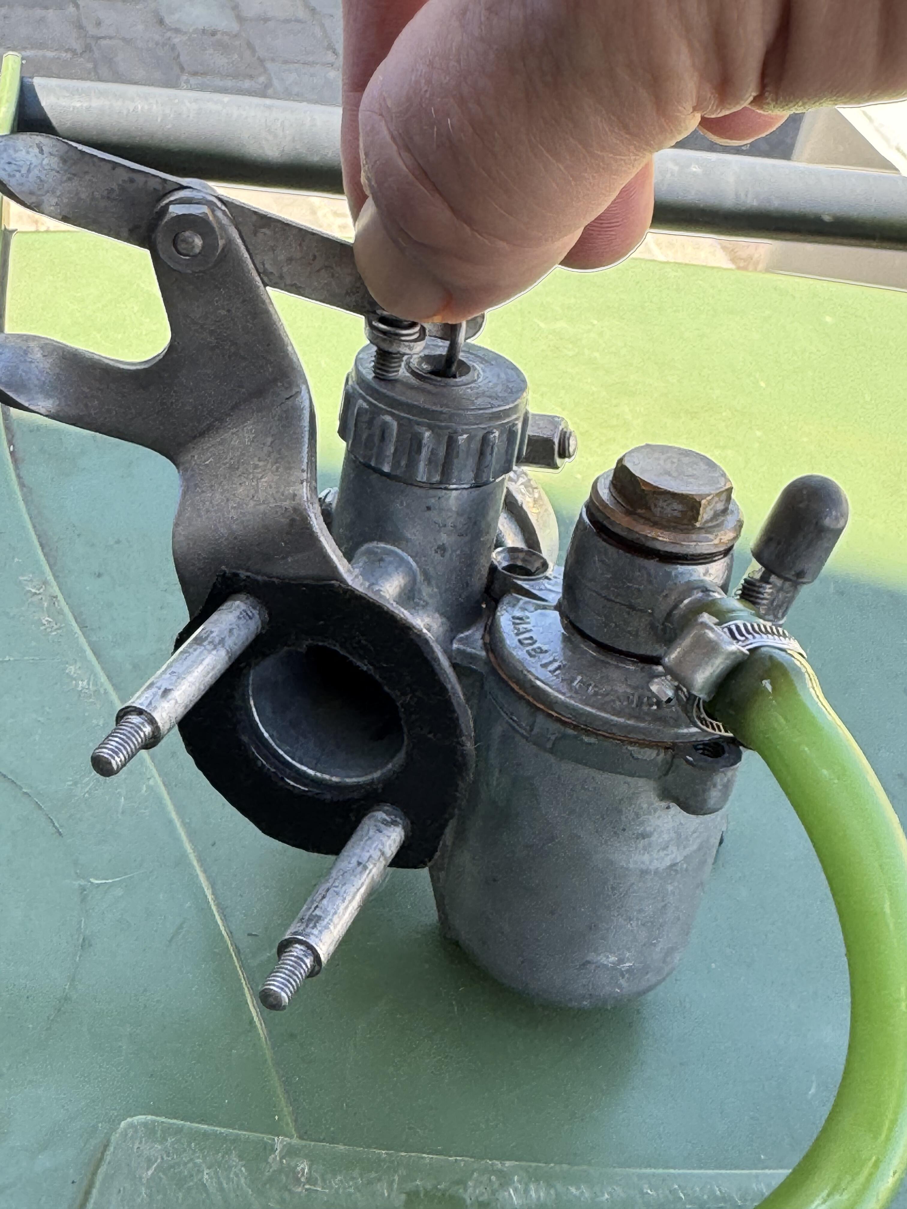

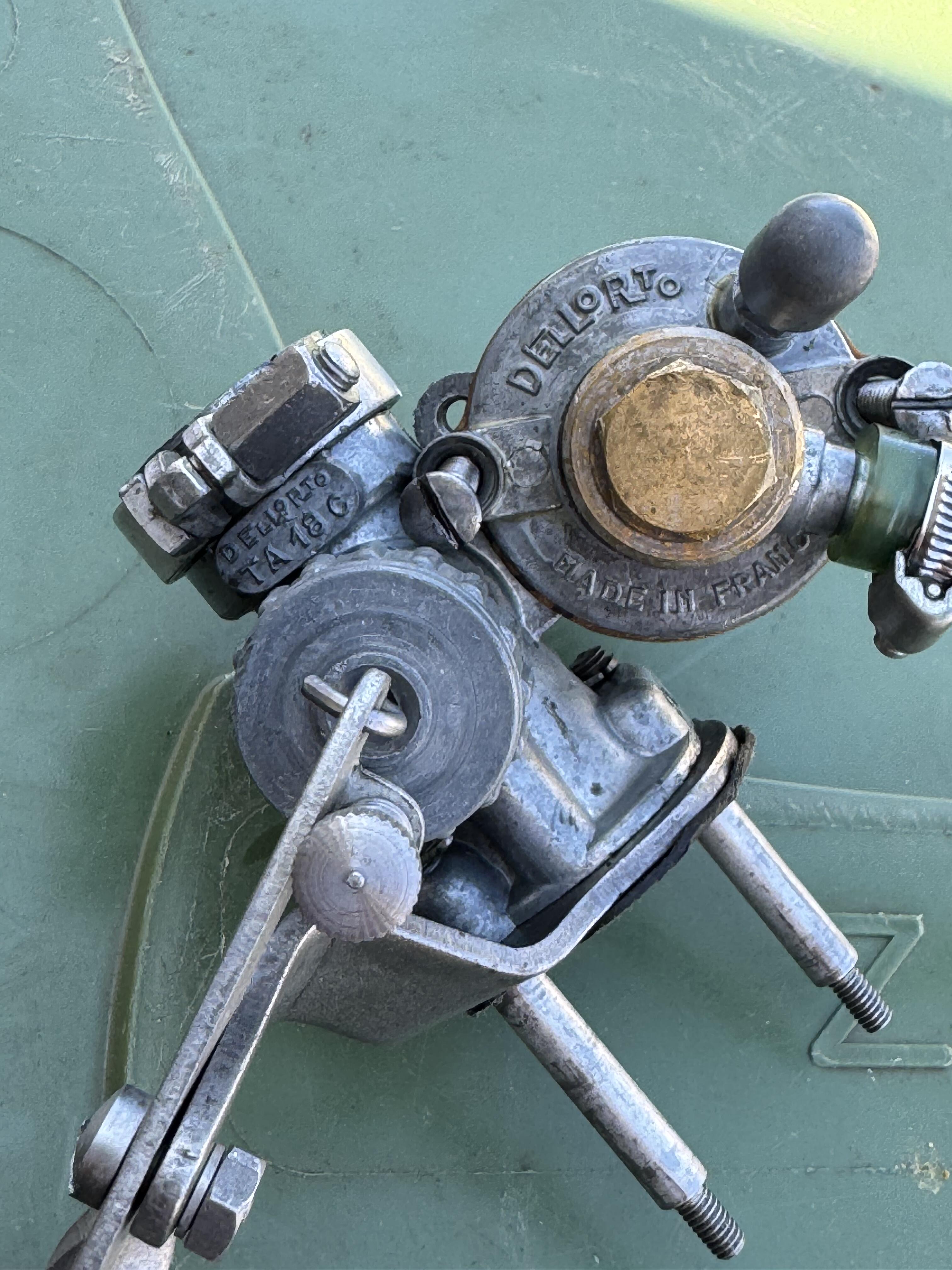

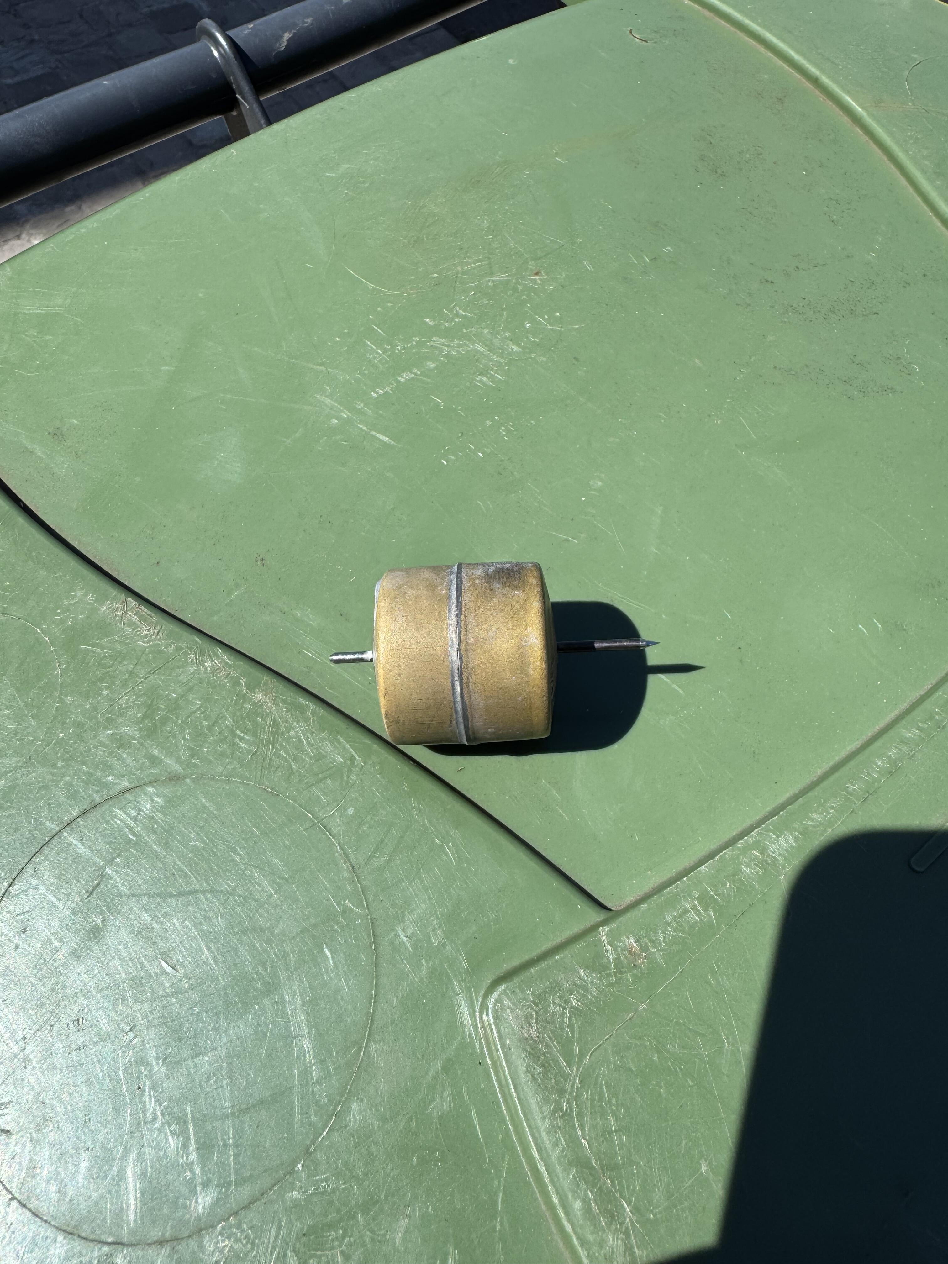

Ich schildere hier noch einmal mein Problem:
Acma V56 geht immer nach etwa derselben Strecke aus (wenige Hundert Meter) und dann nicht mehr an. Nun habe ich den Vergaser zerlegt, um zu überprüfen ob der Schwimmer voll läuft, was ein bekanntes Problem sein soll.
Einige Minuten in Wasser getunkt, er ist aber dicht...
Benzinzufuhr passt auch 100%ig.
Hat hier jemand noch eine Idee? Ev. ist die Zündung schuld? Was könnte ich diesbezüglich probieren?

Tankentlüftung ist ok ?
Wenn gar nichts mehr geht ist die Fehlersuche doch recht einfach.
Zündfunke ja/nein ( Zündkerze, Stecker, Zündspule)
Ersatztank direkt auf den Vergaser.
( Benzinhahn, Schlauch und Tank)
Am Schluss bleibt dann nur noch Vergaser, Zündeinstellung und Falschluft.
Schlimmer ist immer „ Läuft nicht richtig“
Viel Erfolg!
