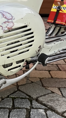

Nun habe ich festgestellt, dass der Zylinder am Rahmen streift. Es handelt sich um eine V56, Motornummer matcht nicht. Die Motornummer ist 280166 (Rahmen 223xxx).
Hat jemand eine Idee, woran das liegen könnte?
Ebenso ist die Position des Kickstarters komisch, dieser liegt zu weit innen...

Der Kicker ist krumm und die Kühlrippe liegt bei meiner V 56 auch fast an.
Ob's normal ist weiß ich nicht. Stört mich nicht. Wenn ich drauf sitze ist genug Luft
Gruß Marco
Danke, hat tatsächlich minimal Luft. Den Kicker werde ich versuchen zu biegen, alternativ einen neuen kaufen.
Ich habe keine Kopfdichtung, diese gehört aber original drauf, oder?
Hallo, ja, beim originalen Kopf ist eine Kupferdichtung drinnen.
Zylinder bei mir auch nur sehr wenig Luft zum Rahmen.
Motor steht aber gerade, oder? Nicht das die Gummibuchsen in der Schwinge hinüber sind!?
Evtl. ist die Rückholfeder ausgenudelt... .oder eine Nachbaufeder in neu verbaut?
Wurde der Motor neu gemacht?

Steht gerade, sollte eigentlich passen mit dem minimalen Spalt zwischen Zylinder und Rahmen.
vor 14 Stunden schrieb Corleone:
Wurde irgendwann mal neu gemacht, der Kicker scheint in der Tat verbogen zu sein. Ist vermutlich mal auf die rechte Seite gestürzt, wenn ich mir die Schleifspuren so ansehe.
Bearbeitet von jochen0407
Wenn der Kickstarter auf dem Bild nicht runter hängt, ist er wirklich verbogen, und zwar in beiden Richtungen, das Pedal steht normalerweise einige Zentimeter weiter oben.
Schau mal bei leboncoin, da sind einige inseriertIMG_6983.thumb.png.246abe49741621da90f76c4dbb2f61f2.png
Meiner Meinung nach ist es sehr schwierig, das sich der Kicker von einem Sturz so verbiegen kann. Geh doch mal ran und schau mal wie viel Spiel nach obenhin ist. Ich tippe auf die Feder und die Silentgummis würde ich auch min mal überprüfen.
Ich finde das der Kicker so aussieht als sollte der so sein. Also das der in die Form der Backe gebogen wurde. Warum auch immer. Damit er nicht so auffällt vielleicht. Oder damit es stimmiger ist. Auf jeden Fall isser nicht so wie er aussehen sollte....

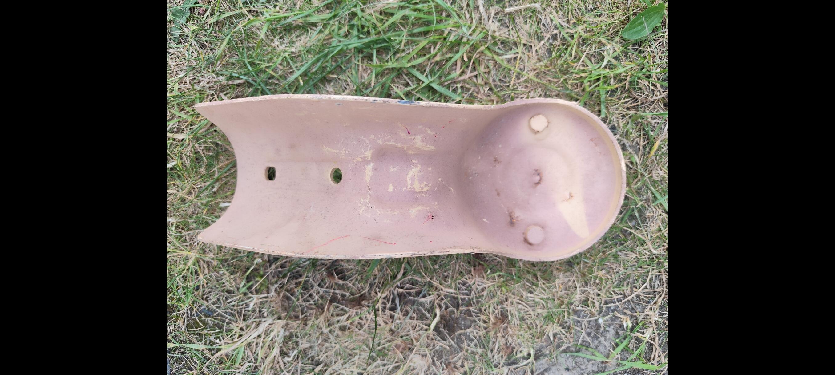

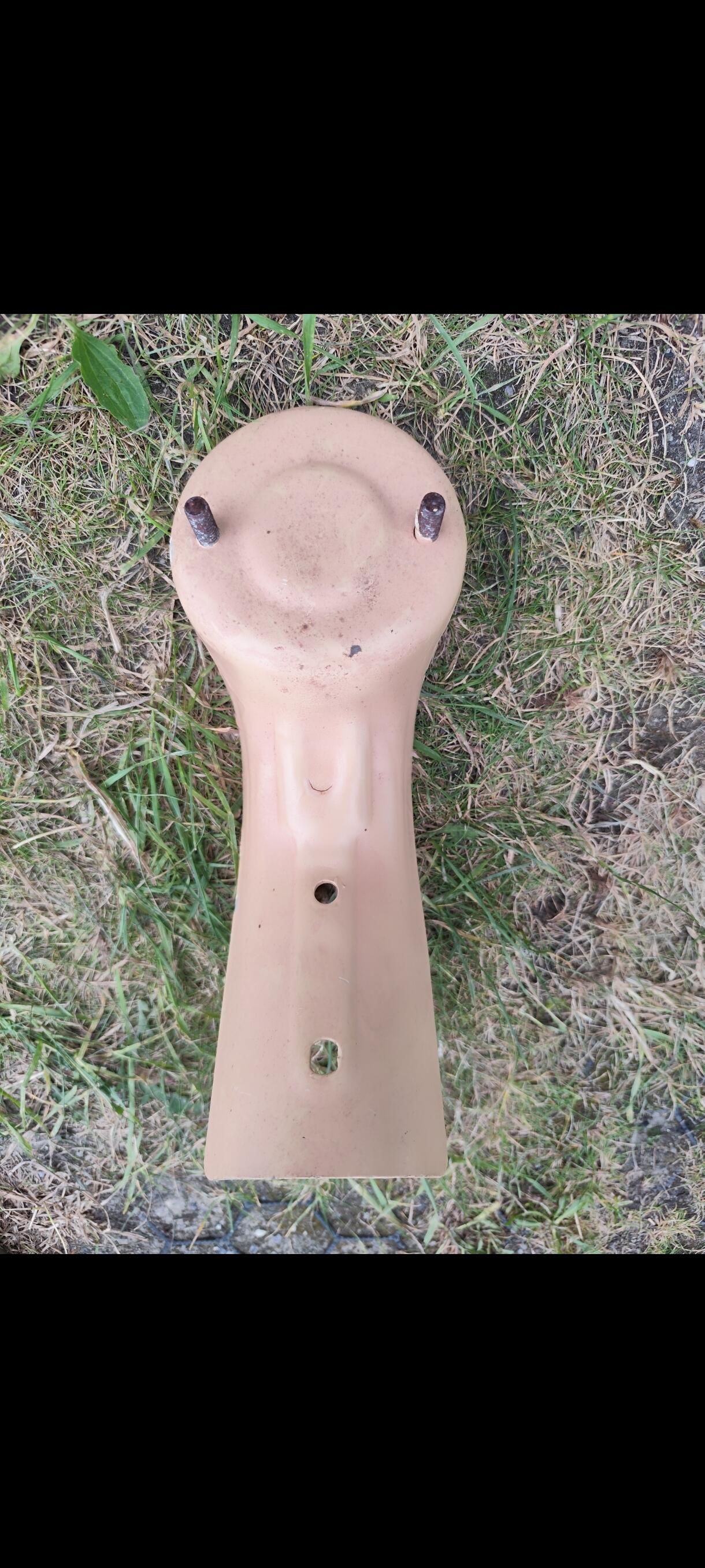

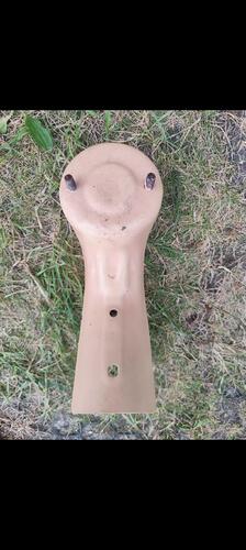

Moin
Kann mir jemand anhand des Bildes sagen ob das ein originaler oder repro Reserveradhalter ist. Soll original für ne WF sein. Das passt wohl.
Wurde leider mal gestrahlt und grundiert.
Screenshot_2025-09-08-17-04-32-064_com.google.android_apps.photos.thumb.jpg.5f9e4fb02d4d942fcfed16e398b6cfff.jpg
Screenshot_2025-09-08-17-04-26-401_com.google.android_apps.photos.thumb.jpg.1cc068effe9e5a7c358c9287337a98a4.jpg
Vielen Dank
