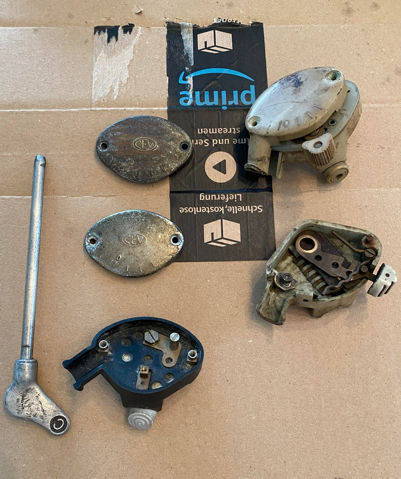

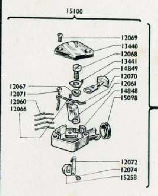

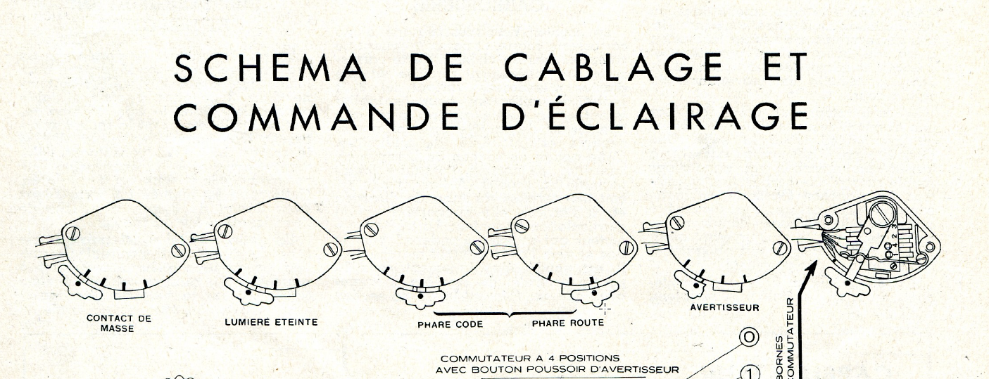

Kurze Frage zur dem Lichtschalter: Gab es da immer die selben oder ist das von Baujahr zu Baujahr unterschiedlich? Ich hab hier eine 1957er und hab leider keinen Schalter dabei gehabt, brauche aber einen. Soweit ich das oft gesehen habe sind die oftmals von CEV. So einen zu bekommen wird wahrscheinlich schwer oder?(Das zweite Foto ist aus dem Thread hier)
Schalter.thumb.png.690818a9a731256430f915b3a8512a4a.png image.thumb.png.c7a25a0ce4a41a5b3ada8cf5b058ed74.png
Es gab mehrere Versionen bei ACMA, sowie Schalter aus dem Zubehör (siehe Notice Techniques).
Unterscheiden sich eigentlich nur in der Kabelbelegung.
Hier findest Du die gängigsten Varianten im Wiki:
https://wiki.germanscooterforum.de/index.php/Vespa_Zündschlösser_und_Lichtschalter#Wideframe_2
Danke.
Aber wenn ich das richtig sehe, sind das eher welche mit einem Blechdeckel (13440) anstatt Kurstoffdeckel richtig?
But here in the pictures you have a switch of the old type - there is a different way of connecting the contacts

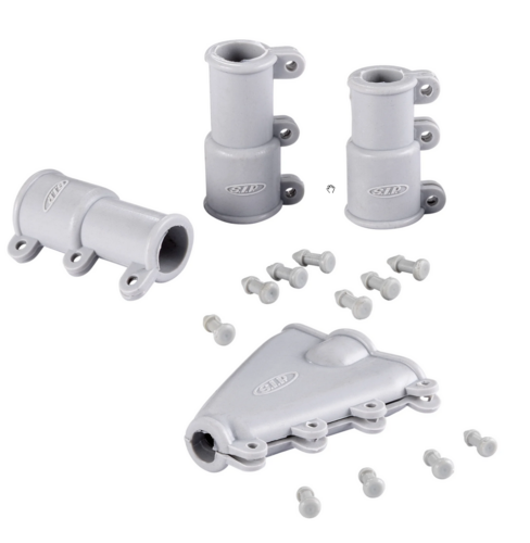

Moin

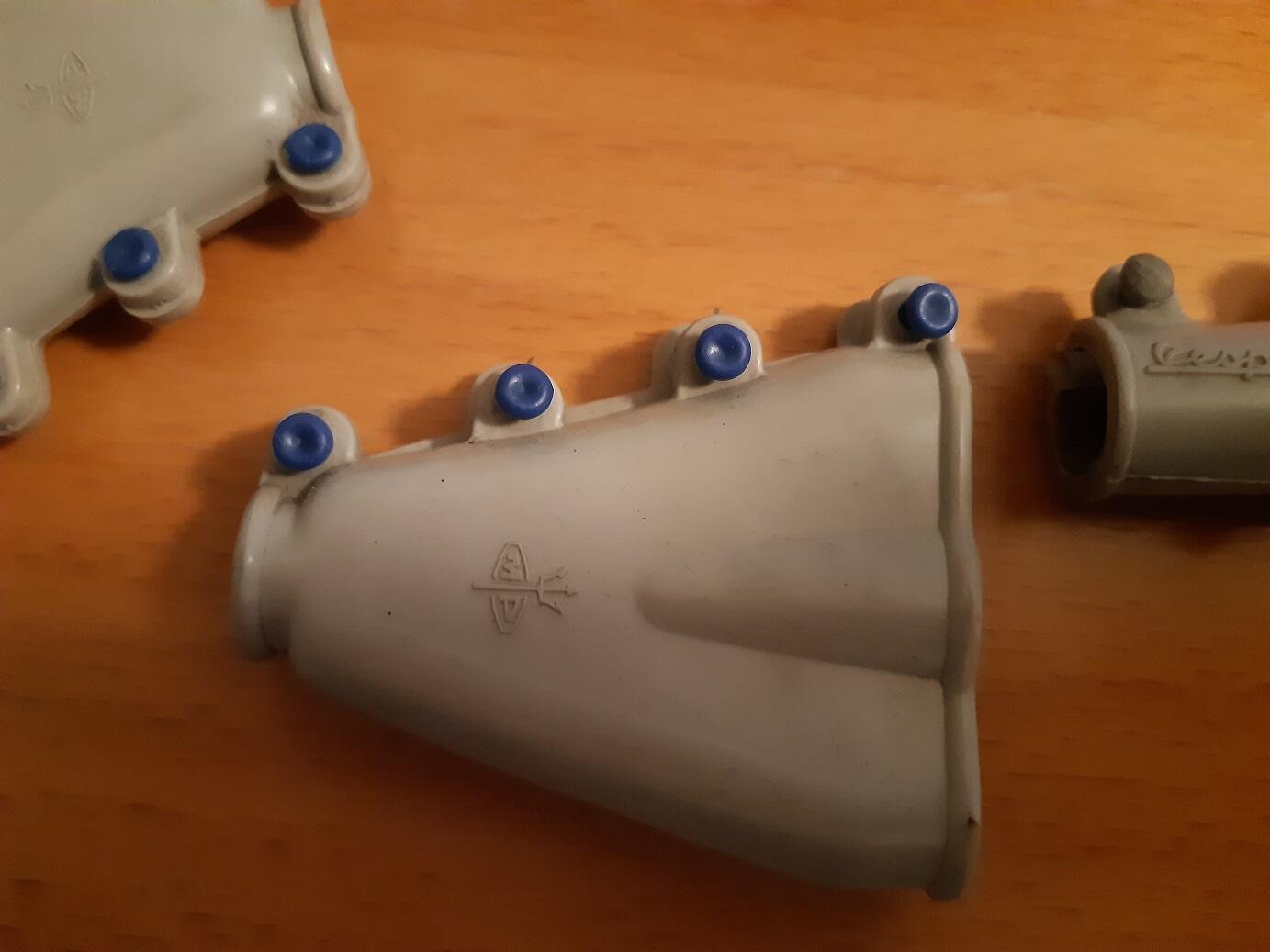

An meiner 57er ACMA fehlen mir diese ganzen Gummiteile und ich hab gesehen das es da unterschiedliche gibt. Wie zb. diese hier: https://www.sip-scootershop.com/de/product/gummimanschetten-kit-sip-schaltgriff-fuer-vespa-125-v1-15-v30-33-vm-vn-vu-hoffmann-acma-150-vl-vd-gs-vs1_1564925J
Das ganze gibt es auch ohne die Bolzen. Woher weiß ich was ich da brauche? Und welche kann man da am besten nehmen und nicht den letzten "mist" zu kaufen?

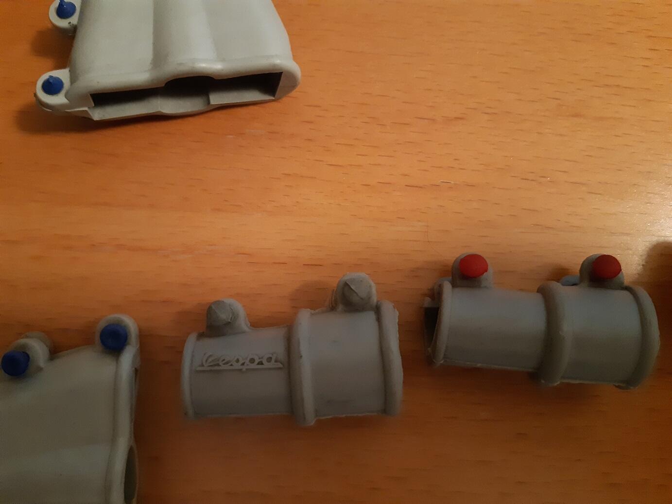

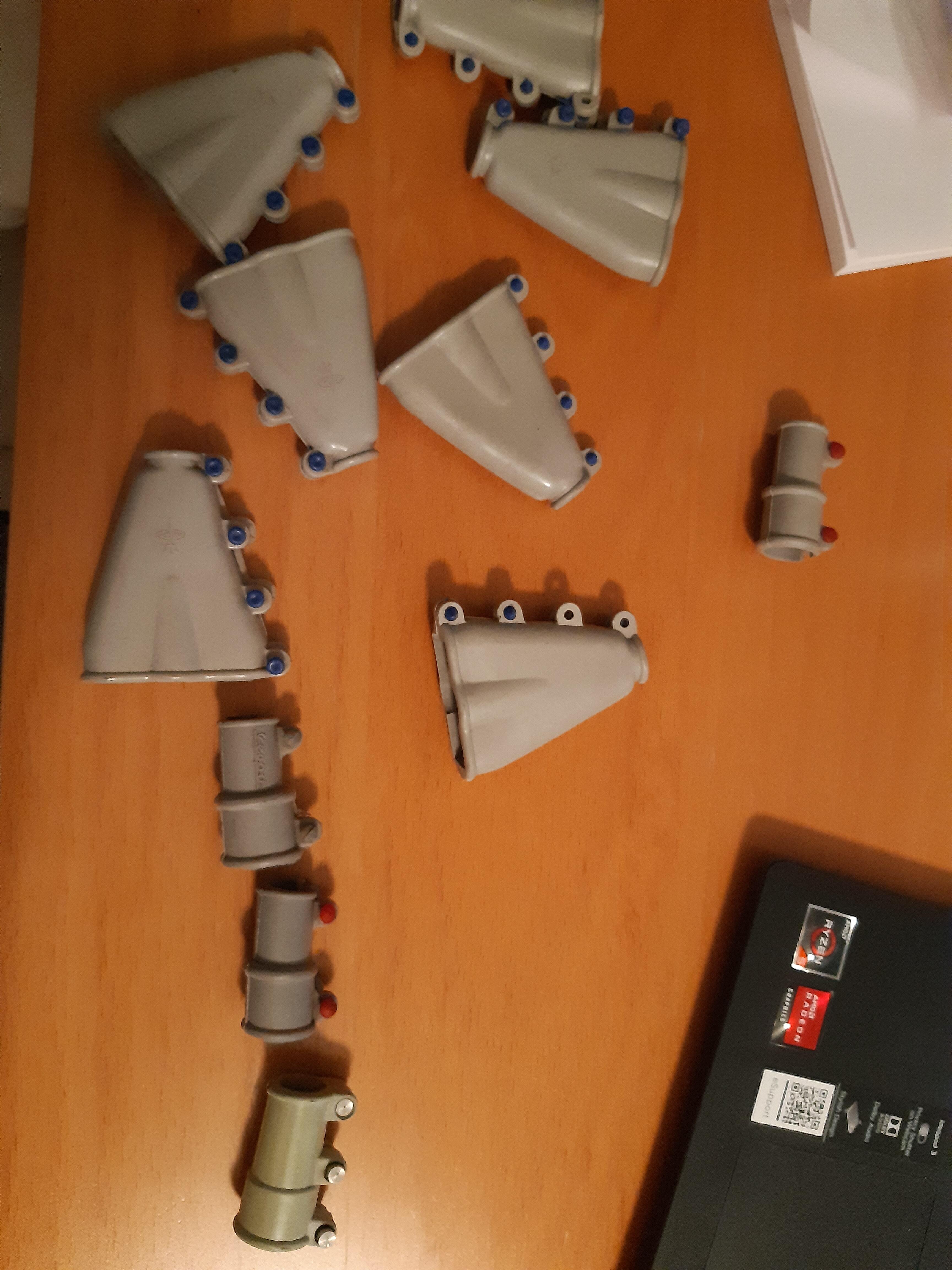

Die mit Bolzen waren m.W. zeitgenössische Zubehörteile (jetzt natürlich Neuware). Ab Werk war also ohne die Nupsis. Welche gut oder schlecht sind und farblich passen, ist in den Shops fast nicht zu erkennen. Am Ende habe ich alle bestellt und die passenden behalten.
Edit: "SIP" stand in den 50ern jedenfalls nicht drauf!
Bearbeitet von Claudio
Die Nupsis erleichtern dir die Montage ungemein.....zuerst Bowdenzüge montieren dann diese Manschetten drüber. Sonst immer dran denken zuerst alles über Aussenzug dann erst montieren.. Sieht mit Nupsis voll in Ordnung aus. Früher gabs die Nupsis in Farben.
So schauts aus - nutze die oft bei beschädigten oder nicht vorhandenen Hüllen...
Ansonsten muss ja Alles los um die 'geschlossenen' zu montieren...
Am 7.12.2025 um 10:30 schrieb ezio_auditore:
Also gab es sowas auch schon damals. Ist natürlich Praktisch wenn man das so einfach "überziehen" kann -D
Ja, immer schon Repro, nie ab Werk. Aber eben trotzdem zeitgenössisch.

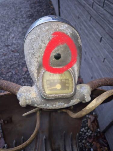

Servus. Do you know what model years this light indicator was in? Cheers!IMG_6549.jpeg
