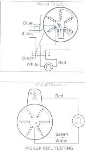

ich wollte gestern neue Kabel an die Zündgrundplatte löten
5 Kabel Lusso steht 5b drauf
ich habe zwei Stück liegen
die eine hat schon neue Kabel in der falschen Farbe verpasst bekommen
Bei der anderen kommen 6 Kabel raus statt dem blauen gehen 2 braune an den weißen Stecker
hat das so schon jemand gesehen
kabel sehen original zerfallen aus und die Lötpunkte sind aber anders als bei der mit 5 Kabeln
stell nacher Bild ein

PK-ZGPn hatten ein zweites grünes Kabel (das Killkabel) an der Erregerspule auf der ZGP verlötet. => 6 Kabel kommen von der ZGP heraus.
vor einer Stunde hat ChrissHH folgendes von sich gegeben:
Das könnte möglw. eine auf "massefreie Generatorspulen" umgebaute ZGP sein.

Hier sieht man die Drei Kabel am weißen Stecker
wofür sind denn normalerweise der blaue und der schwarze.
ich dachte es sind beides 12v ac?
vor 26 Minuten hat ChrissHH folgendes von sich gegeben:
sorry, kenne ich so nicht.
normalerweise:
- blau = Ende der in Reihe geschalteten, auf Masse liegenden Generatorspulen
- schwarz = Masse
ich wird dir helfen... :drool:
hab das nun schon 2mal gemacht... Ne PX (einmal Lusso ganz alt 84', Lusso/Arco etwas jünger, so 94', beides Schweiz) in ne LML Wohnung umgezogen...
aber, wenn ich dir helfen soll, dann gib bitte alle (ALLE schrei* ) Daten bekannt von den PX "Altwohnung(en)"
BJ, Präfix, Eigenheiten, mach Fotos...
cheers
Dan würd ich auf den italienischen PX alt Kabelbaum bevorzugen plus dazu gehörige Schalter, sonst musst komplett umstricken.
LG ikearoller
vor 4 Stunden hat ChrissHH folgendes von sich gegeben:
Wie sehen denn die Kabel an den Lötpunkten der Spulen aus,bzw.wie ist sie genau verdrahtet?
Ich hab ne Lusso von 84 aber die Spule war bei einem 2001 er Motor dabei.
Die Spulen sind anders verdrahtet als bei meiner Lusso, sonst hätte ich einfach die Kabel so anglötet wie es bei mir lief.
