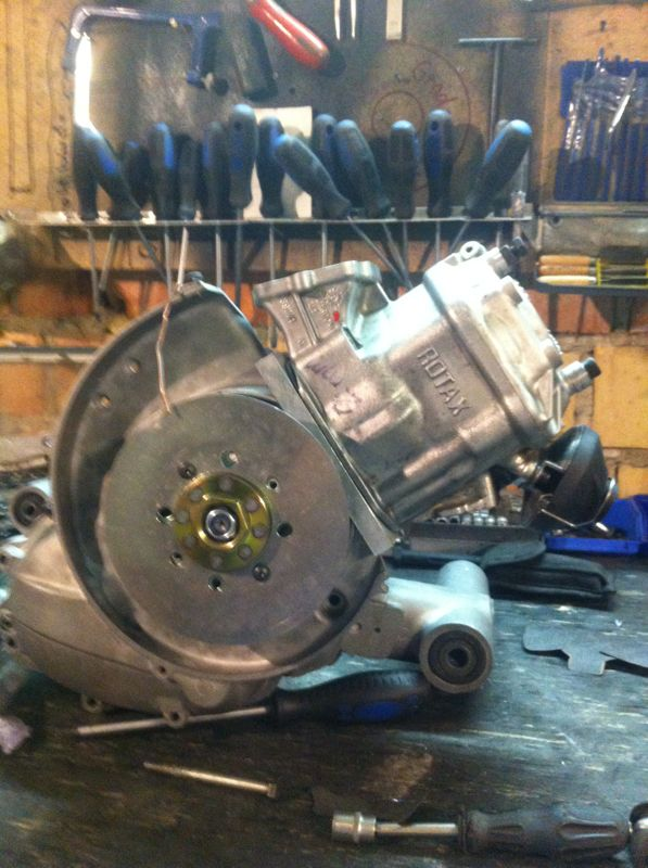

Hallo Leute,
seit diesem Sommer wurde der erste 16mm „Fichtl“ Gehäusespacer für 51mm breite SF Kingwellen von Saban/3rdClass realisiert. Es dreht sich hier um einen 16mm Spacer, der zwischen die Gehäusehälften eines Originalmotors verbaut wurde. Zudem benötigte es entsprechende Spacer für die Antriebswellen und das Kickstartersegment.
Der ständig wachsenden Leistung sind die derzeitigen Getriebe nicht mehr gewachsen.
Da ein neues Getriebe für die Quattrinigehäuse in der Mache ist, wird es höchste Zeit sich darauf vorzubereiten. Mit diesem Gehäusespacer ist es möglich die Quattrinigetriebe in Originalgehäuse zu verbauen. Diese Spacer Maßnahme bietet natürlich auch die Möglichkeit, verdrehsichere , unverschweißte Kurbelwellen mit breiten Pleuelaugen zu verbauen.
Ich werde ab nächster Woche diese gespacerte Motorvariante (Originalgehäuse) in Kombi mit dem neuen 60x64er Falczylinder (ohne durchgehende Zylinderstehbolzen) beginnen, diesen Winter testen und dokumentieren.
Saban hat den ersten Motor mit Gehäusespacer und 60Hub am laufen, Kurve siehe unten!
Weitere Versuche am Bodensee sind am laufen.!
Ich bin mir sicher, dass der ein oder andere gute Ideen oder Erfahrungen dazu beitragen kann.
Weitere Infos folgen.....

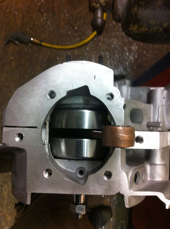

Mit einem Falc der für 97er Pleuel gemacht ist und der Verwendung eines 116er Pleuels haut das sogar hin. Ansonsten muss halt viel am Zylinder oder Block ab.

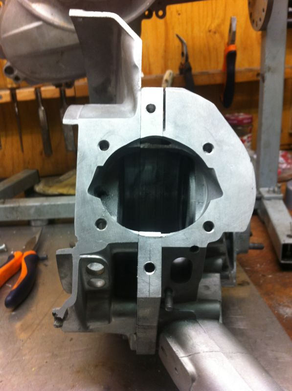

Wie wird das denn mit der oben am Bild eher ovalen Zylinderfußbohrung gelöst?? Oder hat der 64´er Falc so nen dicken Fuß, das sich das mnach dem Spindeln wieder ausgeht??
MfG FOX
Bei mir ist verbaut
65x60
Mit Platte
116 mm pleuel
so geht es sich aus :-)
(ähnlich wie beim SKR, da überdecken sich halt die Bohrungen, was hier ja nicht gegeben ist, und nur eine Platte notwendig ist)
65er Kolben geht sich knappi beim eintauchen in den Ori-Block aus, muss etwas freigefräst werden, sofern weil ein längeres Pleuel verwendet wird.

was kann man denn aktuell noch gutes mit dem spacer anfangen (ausser rotax zylinder)? hab da nicht wirklich einen überblick, aber tät mich brennend interessieren.
gehäuseeinlassmässig wird sich da eventuell noch was tun?
also dass man da den einlass zb bis zur hälfte in den spacer hinein erweitert meine ich..
Bearbeitet von Motorhead
Da kannste schon was mit anfangen!
Ist interessant für Rotax und andere Fremdzylinder Fahrer.
Ich denke nicht, dass es Sinn macht auf ein SF Big Block nen Spielzeugzylinder mit U25PS zu verbauen.
