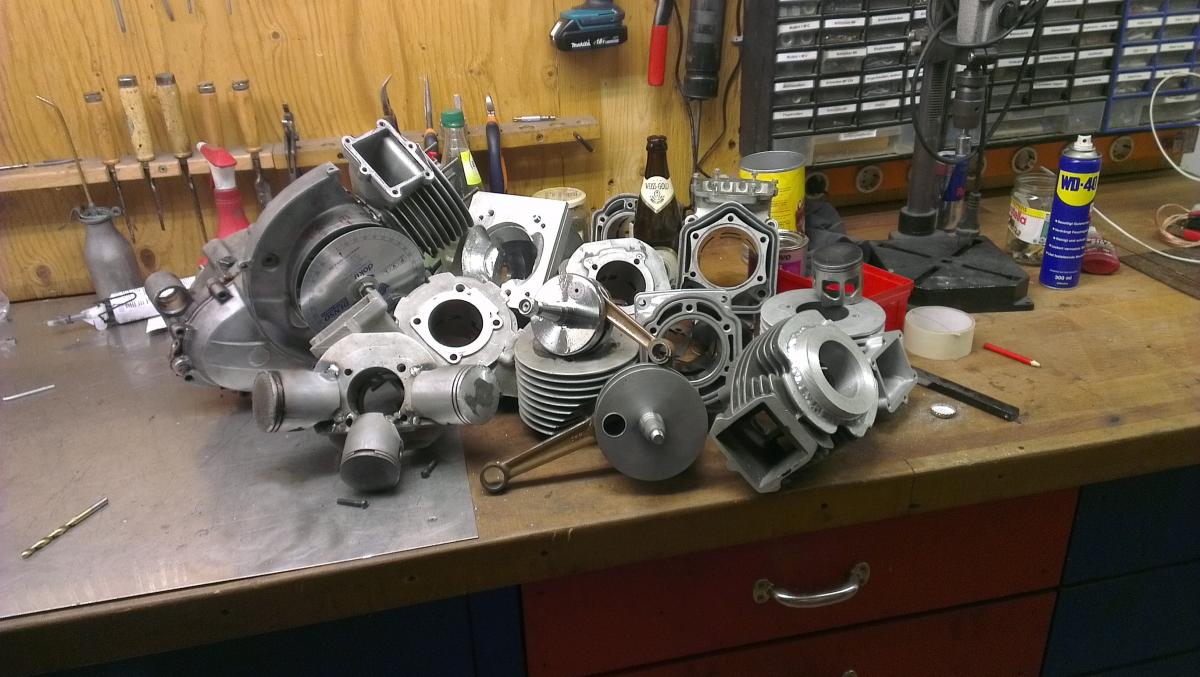

Hey so ne prall gefüllte Werkbank kann man sich echt nur wünschen !
das vorne rechts ist nen k&W oder ?
lg Daniel
Wir befinden uns im kalten Krieg! :-D
Irgendwie hatte ich bei dem Bild auch direkt sowas im Ohr:
der sagenumwogene 3 kolben zylinder :aaalder:
