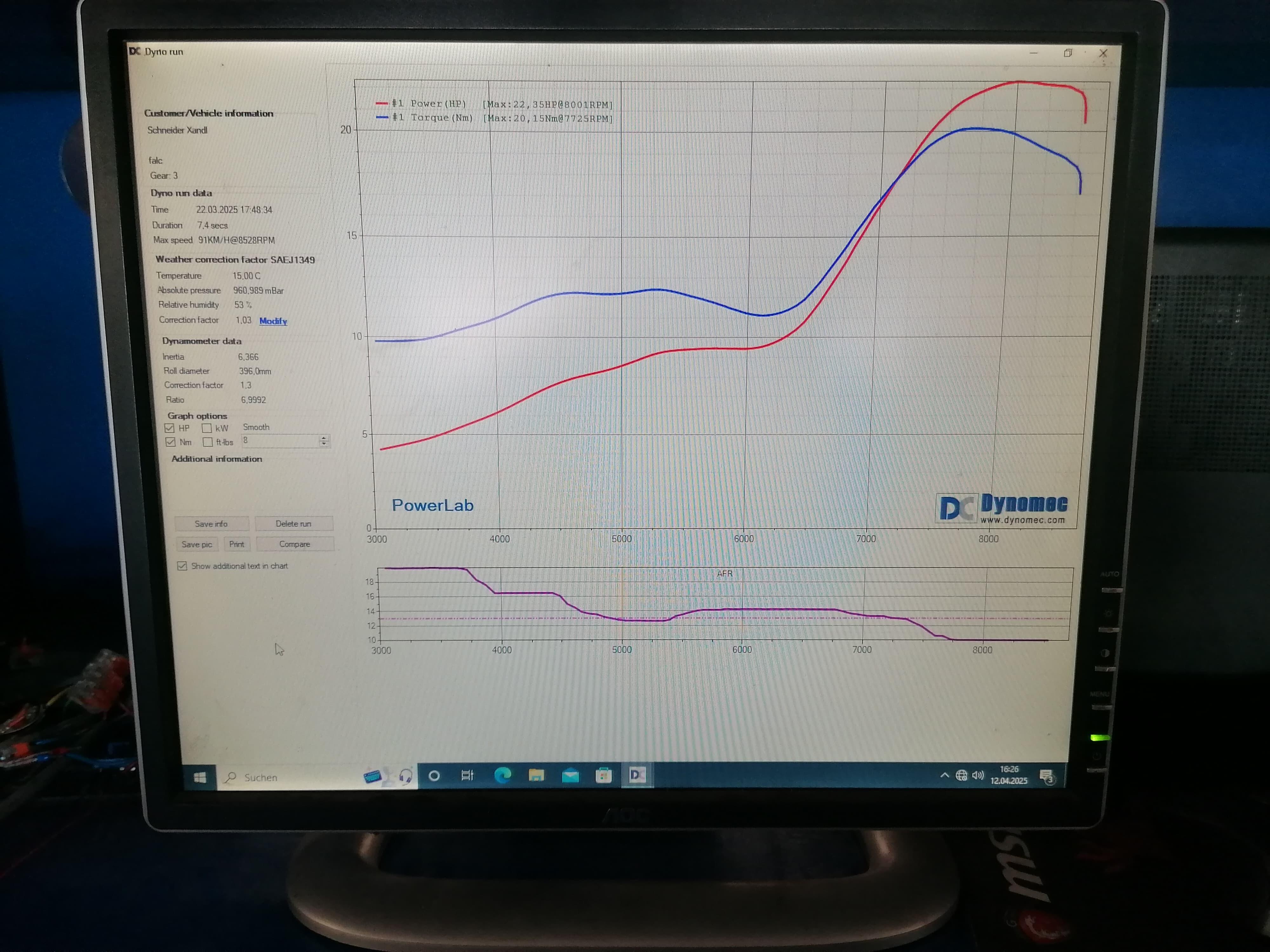

  • 2 Monate später...
Servus nochmal
wo könnte der Hund begraben sein
bin recht unzufrieden
war auf der Rolle hatte gerade mal 22ps 21 nm
und n Band von gerade mal 1500 rpm
Resoeinstieg bei 7500
60x53 dreiteilig gehäusegesaugt
drt 53 105
drt 25/69
egig one finger clutch
pk Hauptwelle
bgm nebenwelle 17 20
italkast Membran
34 dellorto
Falc 07
Zündung vape Sport 24 Grad
128/195
1,3 qk
vor 31 Minuten schrieb Xandl102:
Servus nochmal
drt 53 105
drt 25/69
pk Hauptwelle
italkast Membran
34 dellorto
Falc 07
128/195
1,3 qk
1500 rpm iss zu wenig.

vor 3 Stunden schrieb Xandl102:
Drt Welle vollwange und wurde dann gelippt
glaub die hatte 88 mm
Hast noch nen anderen pott verfügbar?
Bzw bekommst was zu leihen?
Zb franz , mamba oder 55er oder falkr ares..
Das mit der carlini adapterplatte würd ich auch nicht verwerfen. Da brauchst allerdings ein 115er pleuel..
Du hast mit Luk ohnehin den richtigen Profi am Rohr der dir Tipps gibt um mehr Leistung zu generieren, bessere hätte ich sicher nicht drauf.
Hätte trotzdem folgende Frage weils mich interessiert was da im Argen liegt: Steuerzeiten sind out of the box oder Auslass nach oben gefräßt (würde bei dem Zylinder eher von 190/128 ausgehen als Standart)? Zylinder original für 53Hub?
Finde den VA mit 33,5 Grad schon recht hoch für Gehäusegesaugt. Gut möglich das du den Zylinder trotz gelippter Welle nicht richtig gefüllt bekommst. Die Zeitquerschnitte zum füllen werden bei dem VA schon kurz und der Weg vom Gemisch ist "lang und umständlich". Noch dazu ein stark saugender Falc Auspuff.
Interessanterweise hat sie trotz relativ geringen 22PS ein dafür doch recht ordentliches Drehmoment mit 21NM. Sehr eigenartig :wacko:
Bei welcher Drehzahl liegt die maximal Leistung an?
Bearbeitet von Waltl
Hätte tatsächlich noch einen 55er auf meinem Quattrini
Hab mal den Mamba drauf geschnallt allerdings noch nicht auf der Rolle
vom Gefühl her kommt er früher allerdings denke ich hat er weniger Leistung
werde ich testen und berichten
Zylinder ist für 54 hub
vor 1 Stunde schrieb Waltl:
Stimme ich zu...
Va ist recht hoch. Falc gp curly könnte auch laufen.
Diagramm wäre natürlich hilfreich...
Bedüsung
k57 Clip 3 von oben
dq 266
b42
hd 175
hätte eig grob gepasst wurde mit Afr zusätzlich kontrolliert
So hat doch bissl länger gedauert
Hier im Diagramm mit falc 07 Auspuff
bis 10.000 hätt der sicher noch gedreht.. habt ihr mal länger reingehalten ?
