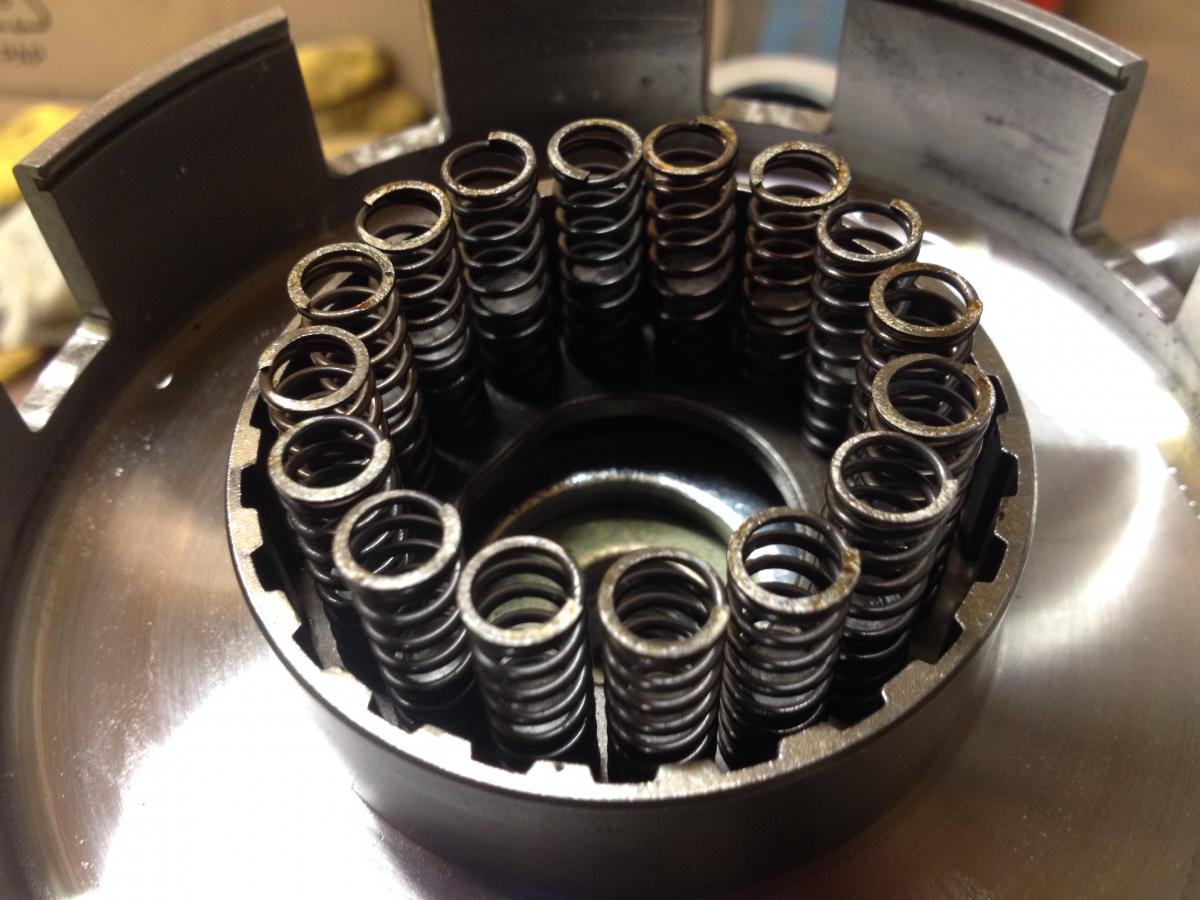

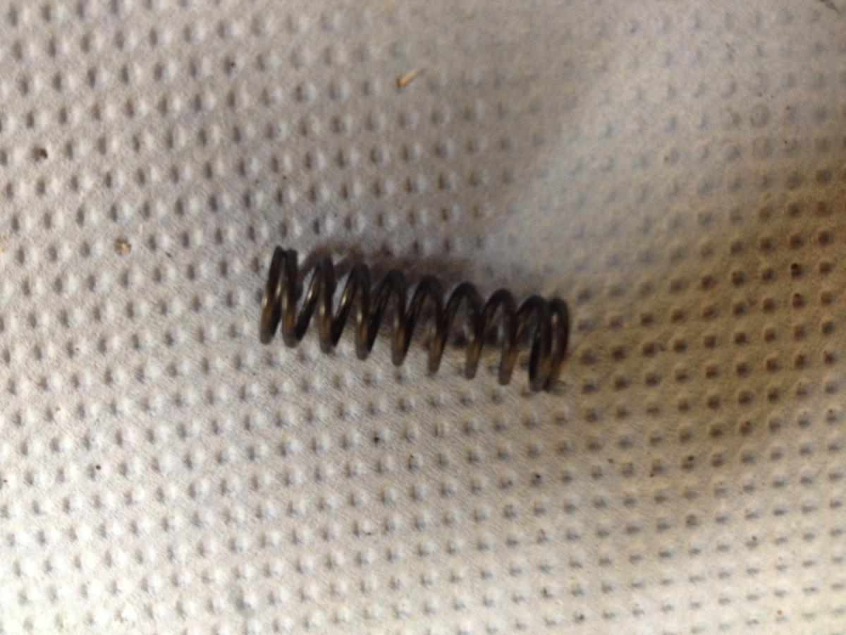

Danke für die Links, muss ich mir mal heut Abend noch genauer durchlesen. Zum Thema XXL Federn, wie erkenne ich denn, ob ich solche Federn verbaut habe? Länger, härter, oder beides? Falls länger, gibts hier ein Maß zu? Sorry, bin bis jetzt nur PX Kupplungen gefahren, Cosa ist noch Neuland für mich....
vergleiche einfach die bilder in den shops. in der regel sind die xxl federn dicker im draht und haben weniger windungen.
zu deinem problem, bitte stell mal die höhe des belagpaketes fest, also alle korkscheiben aufeinander legen und die die höhe messen (messschieber auf 1/10mm)
Das wäre meine nächste Frage gewesen! Wie hoch baut das ganze Paket auf? Wenn man auf Nummer sicher gehen will, wie von Pien beschrieben, ADIGE Beläge verwenden, am besten einmalig das Komplettpaket mit allen vier Stahlscheiben oder die BGM Beläge.
Leider werden die Beläge in ori Piaggio Verpackung inzwischen von Newfren geliefert und die sind insgesamt zu dick/hoch.

Federn schau ich mir später noch mal an bzw. stell auch gleich ein Bild ein, und das Belagpacket mess ich dann auch noch raus.
Unterlegscheibe ist ca. 3,85mm stark. Fase ist auf einer Seite stärker ausgeprägt, anhand der Abdrücke kann ich zu 100% sagen, dass die Scheibe richtig rum, also mit der stärkeren Fase zum Lager montiert war.
Belagpaket bestehend aus 4 Kupplungsscheiben ergibt zusammen je nach Messtelle 11,00 bis 11,10mm Gesamthöhe. Passt das oder zu viel?
Die Federn sind für mich nicht klar zu identifizieren, bin mir auch ned sicher ob die Bilder in den Shops immer passen...
Auf der S&S Seite hab ich folgende gefunden:
https://www.scooter-and-service.de/largeframe/motorteile/kupplungen-und-teile/318/kupplungsfeder-cosa-scooter-service-5?c=162
"Kupplungsfeder für alle Cosa Kupplungen, ca. 5& härter als die originalen Federn - Grundausstattung unserer CNC EVO Kupplung"
ob die jetzt auch schon 2009 bei den ersten CNC Kupplungen verbaut wurden, weiss ich nicht - vom Bild her sehen die so aus wie meine
