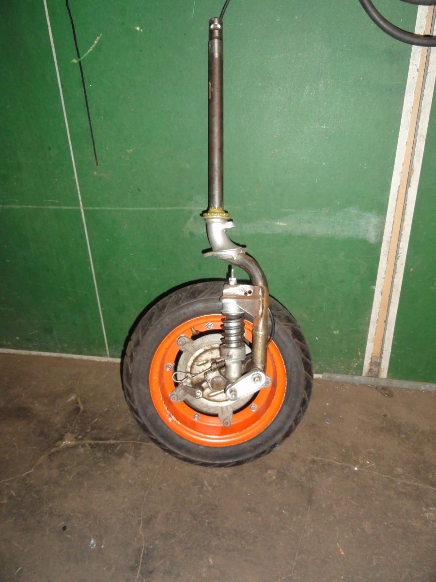

So sieht meine jetzige Gabel aus.
Das is schon so ziemlich das Maximum was geht - es kommt jetzt nochmal n flacherer Reifen vorn rein, aber dann is auch bald Sense.
post-13433-0-61924300-1363643920_thumb.j
so in etwa 15mm wären da schon noch drin, wenn du den unteren Steuerlagersitz abdrehst. Vll geht auch noch n Tacken mehr, beim Renner ist der Lenkanschlag ja ziemlich wumpe.
Wäre mir allemal lieber, als den Feder- und oder Dämpfweg zu verringern.
Nächste Idee wäre noch 8 Zoll, oder ist das nicht mehr erlaubt? Dann könntest die Dämpferaufnahme wieder n Stück weiter oben anbraten.
Ist also schon noch was drin ;) --Ob das dann noch toll fährt, ist ne andere Frage.
Man sollte halt auch aufpassen, dass der Reifen beim Bremsen nicht am Rahmen ansteht.
@basti
Wenn ich aufm lenker sitze, habe ich noch ~12mm platz zwischen reifen und gabel. Viel federweg ist bei ner sprintkarre auch eher kontraproduktiv.
Lagersitz abdrehn koennte man noch machen, klar. Ich bin allerdings grad an ner anderen gabel dran - das hier ist die backuploesung die definitiv funktioniert

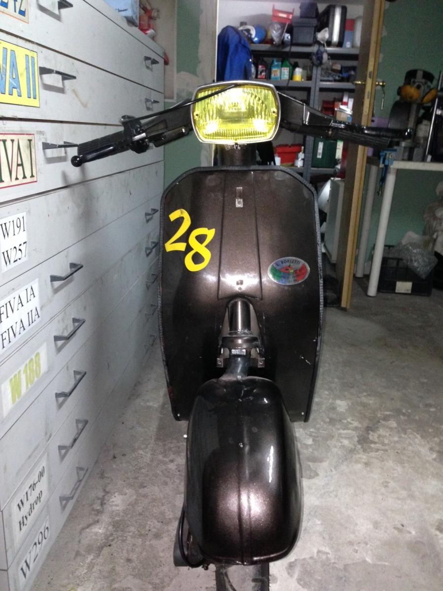

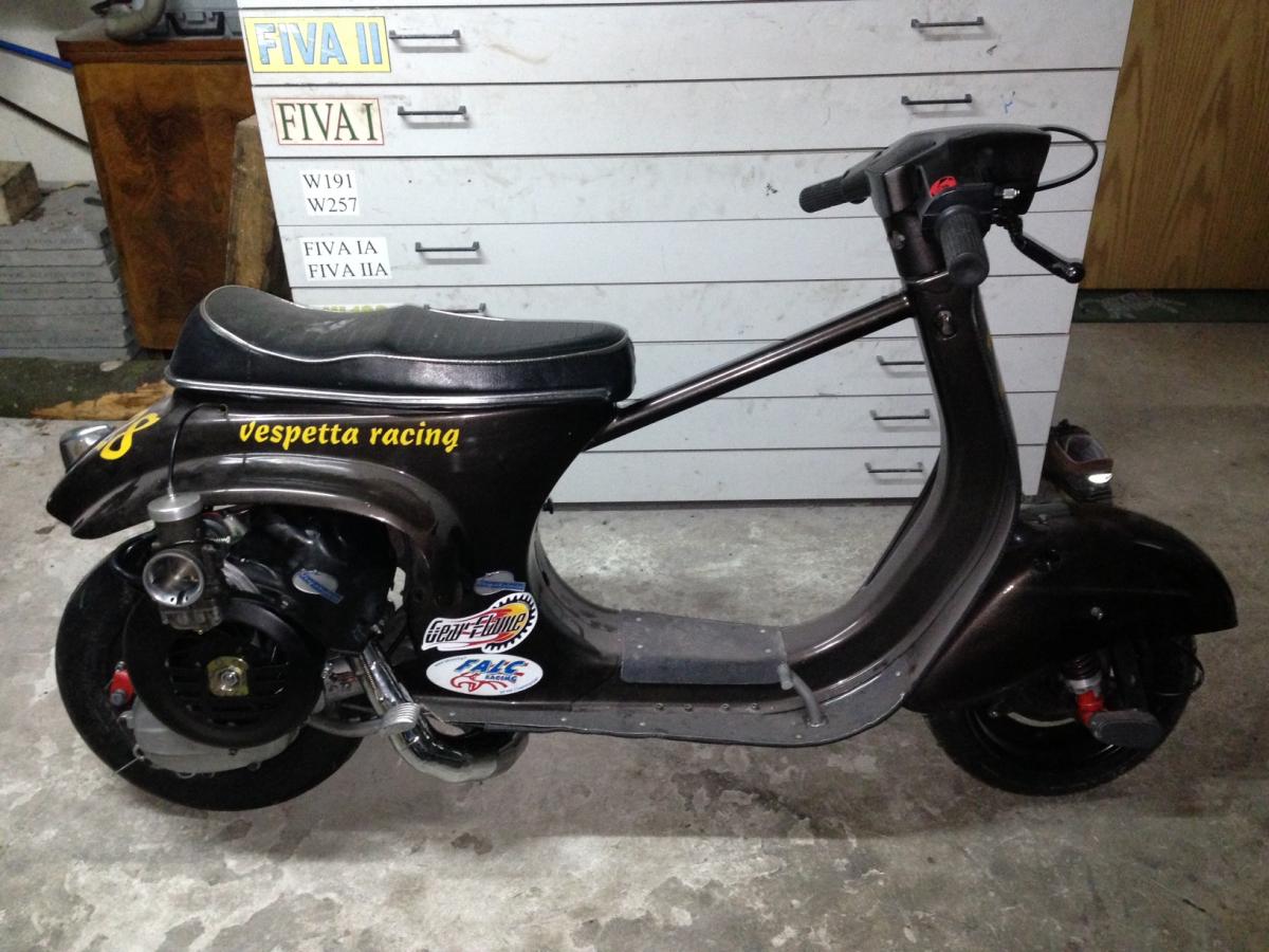

Sehr gut!
Keine Macht dem Feuer!
Fußrasten montierste aber noch, oder? :-D
Ja! keine Macht dem Feuer ! :-)
Hab den Rahmen sandgestrahlt und wieder angepisst. Fussrasten kommen natürlich auch noch hin ....ein paar Kleinteile fehlen schon noch.
Motor läuft mit dem Zirri Zylinder ...bin aber noch keinen meter gefahren.....zu kalt und hier liegt ach noch schnee rum ...aber am WE solls ja schön werden :-)
Freu mich schon auf die erste Probefahrt ! :-)
mfg
echt schick am stück .
