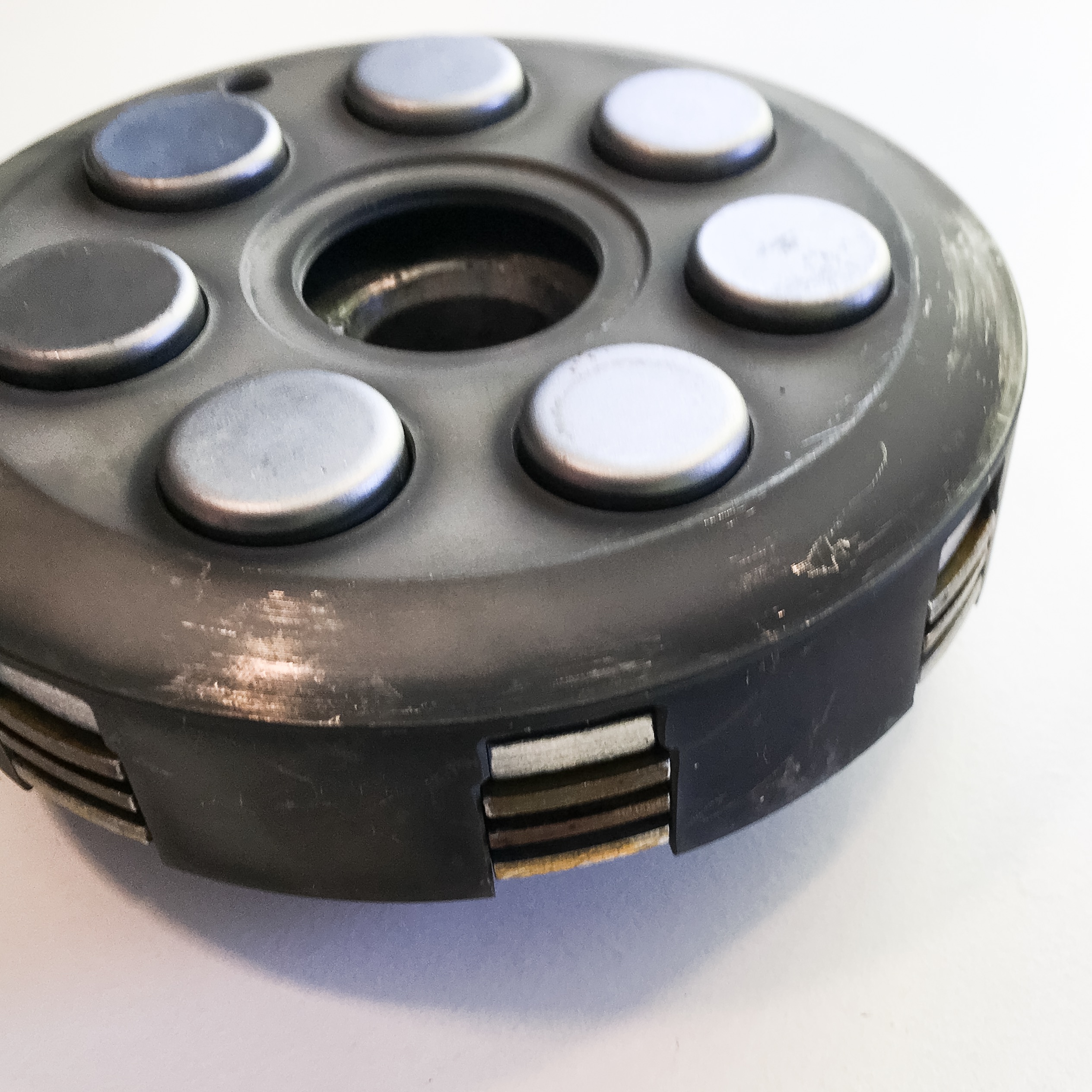

Die Honda-Original-Versuchs-Kupplungskörbe sind jetzt mal in Produktion gegangen. Wenn alles passt kommen die noch im Jänner aus dem Nitrieren und werden an die Probanden versandt. Sollte es jedwede Einwände oder Anregungen zur Ausführung geben, würde ich mich darüber freuen.

:wheeeha:10j ddog px alt kulu körbe :wheeeha:
april 2006 hab ich den ersten bekommen
viele dutzend sollten folgen und ongoing :-D
kennt wohl kaum einer hier (wenn vorn kein foto drin is)
waren noch unnietriert, superleicht und sahen so aus
laufen immer noch brav in all den motoren :satisfied:
