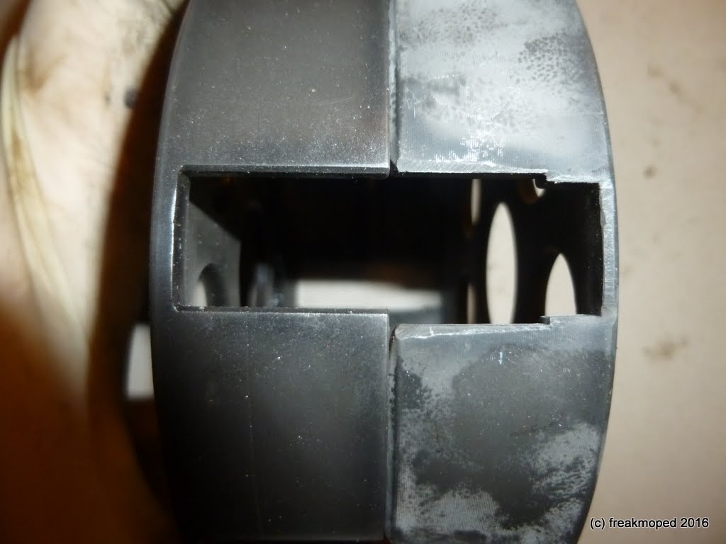

a) ausgerückten kupplungshebel kante brechen im bereich der rundung des deckels
b) den deckel weiter ausfräsen in der rundung
mit beidem erspart man sich meist den distanzring

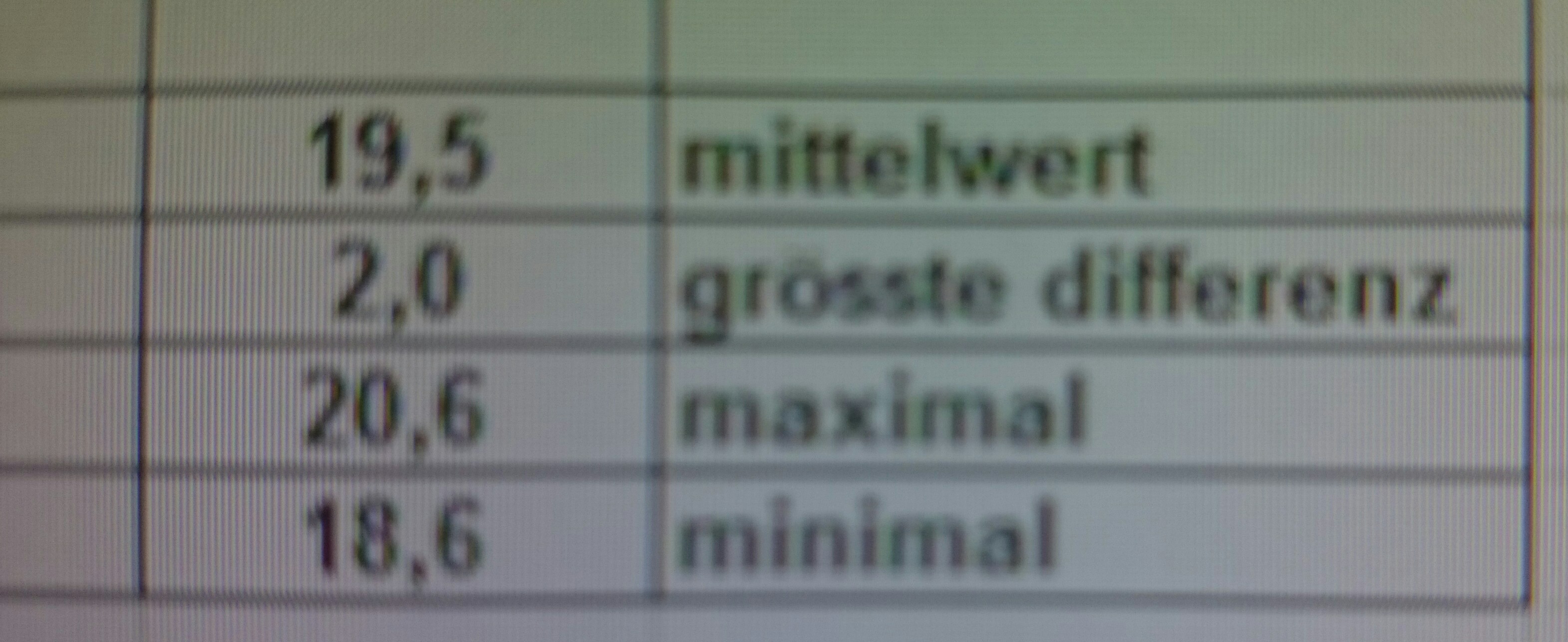

c) kupplungsdeckel ausmessen:
abstand durckpilz oberkante zu auflagefläche
um auszuschließen dass zuwenig spiel ist
die deckel varriieren je nach guss stark von:
passt... über klemmt... zu kann gar nicht funktionieren.

Sry SollMass für guten kuludeckel liefere ich nach, merks mir nicht
19,x mm

Kuludeckel toleranzen
19,5mm aufwärts ist gut

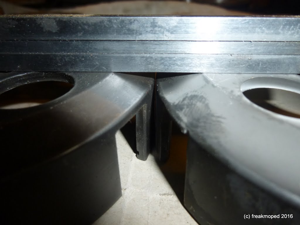

Fetttest für deckel idealerweise:
Testmontage deckel mit radlagerfett in der rundung, lüra drehen, Demontage und check obs streift.
Streifts auch nur minimal: trennt kulu nicht sauber
Und es soll ja korb nicht der motorblock getestet werden :)

meine waren seit fett geöltem zusammenbau 72h in ölkontakt vor testfahrt
kuludeckel ist ein 19,5er und schaut so aus, ist überall bearbeitet, zahlen = deckelmessung.
P1020098.thumb.JPG.317e32d275139b9eb36e6
fettest schaut so aus, schmerzhafte sauerei für schönschrauber
aber grundlegend gibts dir eine recht gute auskunft wie knapp alles ist
