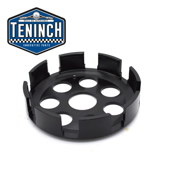

PX 200 alt CNC Kupplungskorb
ad kupplungsfedern:
nach dem ersten ausserorts prügeln nun verdacht bestätigt, sie rutscht immer noch ein wenig im bereich der stärksten reso
dh 141% federkraft auf basis pinasco sind ein tick zuwenig
aber passt eh so, ich wollte ja am unteren limit bleiben um das kululager zu schonen
ansonsten genail zu fahren
endlich kuppeln wie bei einem motorrad.
begeistert auch alle testfahrer: wowh was ist das für kupplung?!
bgm federn hab ich mittlerweile auch geordert, kommen dann auch in die liste

sind schon die ersten körbe angekommen bei mir
wie immer ruckzuck lieferung
thx2 mike&ddog :thumbsup:
schauen gut aus:
Bearbeitet von freakmoped
Wenn's jetzt auch die passenden Reibscheiben im Shop wären, könnt ich meine Bestellung auch endlich lostreten.
gibts hier um 1,20, das stück:
http://www.mp-maschinen.com/omgshop/tuning/largeframe/kupplung/929/kupplungs-zwischenscheibe
verbau gerade die ersten körbe, gute ware!
nochmal sauberer gearbeitet als die protos
und schön schwarz :satisfied:
& 2 hab ich nach australien vermittelt, da ich gerade hardware für drüben bearbeite.
teninch goes down under :cool:
