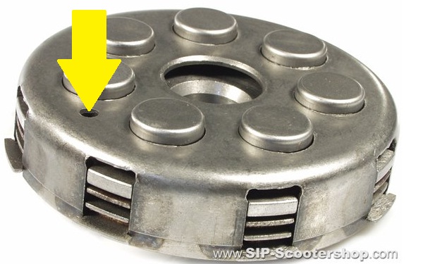

geli Geschrieben 30. März 2013 Teilen Geschrieben 30. März 2013 Servus, habe heute meine Korb bekommen. Erstmal ein großes Dankschön für den schnellen Versand und netten Kontakt! Jetzt zu meiner Frage: Ich habe die Kupplung schonmal probehalber zusammengebaut und dabei ist mir aufgefallen, dass Sie sich gerade so weit komprimieren lässt um den Sicherungsring in die Kerbe zu bekommen. Ist bei euch mehr Platz zwischen der Grundplatte und dem Korb in zusammengebautem Zustand? Ich habe auf die Löcher geachtet, die Federn in die Vertiefungen gedrückt, es sind 4 DR Beläge mit DR Federn verbaut. Aber ich kann mir nicht vorstellen, wie die Kupplung trennen soll, wenn Sie jetzt schon so stramm sitzt. Welche Dicke sollten die Korkbeläge haben und die Scheiben dazwischen? Link zu diesem Kommentar Auf anderen Seiten teilen Mehr Optionen zum Teilen...
vespe61 Geschrieben 31. März 2013 Teilen Geschrieben 31. März 2013 Morgen,Ich versteh das nicht mit den Fluchtlöchern und dem Verdrehen.Die löcher in korb und grundplatte sollen doch fluchten, oder?Wie verdreht ihr dann novhmal?Um 360 grad oder wie?Wie verdreht ihr wenn bereits federteller und federn verbaut sind?Ich habe ebenfalls den DDog korb verbaut mit 4DR belägen und DR Federn. Die Kulu trennt nicht 100%. Sieht ähnlich aus wie bei die Geli !Ich wollte eigentlich 3 beläge verbauen, wollte aber nicht den spacer verbauen, da sonst das hinterrad eventuell noch stärker am kupplungsdeckel schleift .Gruss die vespe Link zu diesem Kommentar Auf anderen Seiten teilen Mehr Optionen zum Teilen...

EyS Geschrieben 31. März 2013 Teilen Geschrieben 31. März 2013 Morgen,Ich versteh das nicht mit den Fluchtlöchern und dem Verdrehen.Die löcher in korb und grundplatte sollen doch fluchten, oder?Wie verdreht ihr dann novhmal?Um 360 grad oder wie?Wie verdreht ihr wenn bereits federteller und federn verbaut sind? Sehr sinnvoll, wenn jeder zweite die selbe Frage stellt und immer wieder die selbe Antwort bekommt. Genau um 360° Read The Fucking Topic! Link zu diesem Kommentar Auf anderen Seiten teilen Mehr Optionen zum Teilen...

Kotzerider Geschrieben 1. April 2013 Teilen Geschrieben 1. April 2013 Morgen,Ich versteh das nicht mit den Fluchtlöchern und dem Verdrehen.Die löcher in korb und grundplatte sollen doch fluchten, oder?Es geht um das eine, kleine Löchlein, welches der DDOG NICHT HAT! Das muss fluchten. Die Löcher der Grundplatte und des Korbes, da wo die Federn drin sitzen, dürfen NICHT fluchten. Muss minimal verdreht sein.Schau Dir das mit original Korb an und markier den CNC Korb.Gesendet via CB-Funk, FM Kanal 14 Link zu diesem Kommentar Auf anderen Seiten teilen Mehr Optionen zum Teilen...

joera1946 Geschrieben 6. April 2013 Teilen Geschrieben 6. April 2013 So, hatte meine gerade auseinander, es scheint als würden sich die Federn verklemmen,wenn der Korb zu weit verdreht wird (Federvorspannung)Im strand trennt sie schonmal...probefahrt fällt mangels Sicherungskäfig aus!Naja trennt nur im Stand, sobald der Motor läuft ists vorbei!Jemand ne lösung....? Link zu diesem Kommentar Auf anderen Seiten teilen Mehr Optionen zum Teilen...
EyS Geschrieben 6. April 2013 Teilen Geschrieben 6. April 2013 Wie hast die Löcher Korb-Grundplatte denn ausgerichtet? Wie macht sicht das Nichttrennen bemerkbar? Link zu diesem Kommentar Auf anderen Seiten teilen Mehr Optionen zum Teilen...
joera1946 Geschrieben 7. April 2013 Teilen Geschrieben 7. April 2013 Federn gerade ausgerichtet und eine Lasche versetzt...Wie es sich bemerkbar macht!Motor aus Kupplung ziehen Kickstarter treten.....rutsch durch!Motor läuft, Kupplung ziehen ersten gang rein...Peng aus!Bischen anschieben ersten gang rein fahren....schwer zu schalten! Link zu diesem Kommentar Auf anderen Seiten teilen Mehr Optionen zum Teilen...

joera1946 Geschrieben 9. April 2013 Teilen Geschrieben 9. April 2013 Wie hast die Löcher Korb-Grundplatte denn ausgerichtet? Wie macht sicht das Nichttrennen bemerkbar? Federn gerade ausgerichtet und eine Lasche versetzt...Wie es sich bemerkbar macht!Motor aus Kupplung ziehen Kickstarter treten.....rutsch durch!Motor läuft, Kupplung ziehen ersten gang rein...Peng aus!Bischen anschieben ersten gang rein fahren....schwer zu schalten!Habe zwar noch nichts weiter gemacht, aber kann trotzdem mal jemand noch seinen Senf dazugeben!!Wenn ich wieder an die kiste gehe möchte ich möglichst viel Kontrollieren!Kann es vielleicht an den SIP XL Federn liegen..... Link zu diesem Kommentar Auf anderen Seiten teilen Mehr Optionen zum Teilen...
joera1946 Geschrieben 12. April 2013 Teilen Geschrieben 12. April 2013 Nachdem der Erbauer sich gemeldet hat,steht nun defintiv fest es waren die SIP federn!!Kulukorb funzt einwandfrei Besten Dank...... Link zu diesem Kommentar Auf anderen Seiten teilen Mehr Optionen zum Teilen...
