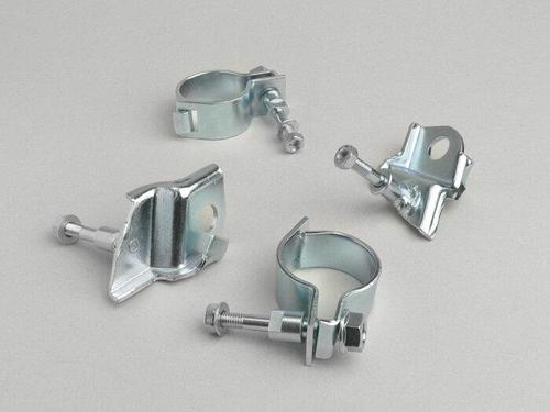

Was kommt wohin?
sto_d_mpferbefestigung_unten_oben_evergreen_clip_on_lambretta_li_lis_sx_tv_dl_gp_8030012.thumb.jpg.98d689863eb0acc4a1302b0e4f43bd17.jpg
Hallo "Nachbar" :-)
Also, was wohin gehört, ergibt sich beim dranhalten von selbst. Allerdings gehört dieses Set meiner Ansicht nach direkt in die Tonne:
- optisch: Die Dämpfer stehen nicht parallel zur Gabel sondern unten weiter weg. Gibt nen dickes Ticket von der Stylepolizei
- technisch: Die oberen Halter waren (zumindest bei mir) nicht richtig zu befestigen. Sie wandern, was zumindest auf ner frisch lackierten Gabel für unnötiges Adrenalin sorgt. Das lässt sich natürlich z.B. mit Schlauchschellen um die Gabel eindämmen  - allerdings fällt das Style Ticket dann noch größer aus.....
Wenn es nicht anders geht, Ich würde die oberen Befestigungen durch irgendwas ersetzen, was hält (BGM?).
Unten müssten es andere Forklinks sein - ist Aufwand in jeder Hinsicht, klar....

Wie bei vielen lamyteilen ist hier ein wenig Arbeit erforderlich damit der Dämpfer richtig und fest sitzt.
ich habe die lasche der oberen Halter gerade gebogen und aus den Bohrungen langlöcher gemacht. Damit kann der Dämpfer weiter nach hinten. Evt. Noch mit längeren Schrauben und Scheiben distanzieren.
die bgm teile sind stylemäßig nicht mein Fall.

rechts und links sind vertauscht (die umgebogene Lasche kommt in die Öffnung am Forklink)...
oder halt doch direkt in die Tonne :-D
