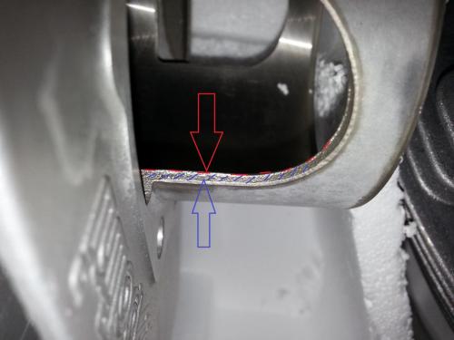

Hätte jetzt wegen dem Drehmoment für die Kopfschrauben gesucht und nichts gefunden. Lt. GSF Wiki nicht mehr als 15NM bei Aluzylinder. Kommt mir etwas wenig vor. Im Manual vom Zylinder steht nichts, super. Was empfehlt ihr? 20-25NM für Alu ist doch auch zu viel oder?
In der BDA wird dann auch noch übers entgraten gesprochen (am Zylinder). Soll ich da einfach bei allen Kanälen bei den Kanten zum Übergang auf die Lauffläche einmal fein mit Schleifpapier rübergehen? Eine Fase soll das ja nicht werden (roter Pfeil). Sollte man die Fläche (blauer Pfeil) auch schön machen?

das entgraten bezieht sich wohl eher mal auf die GG zylinder.
beim kopf würde ich mal um die 16-18Nm auflegen..
