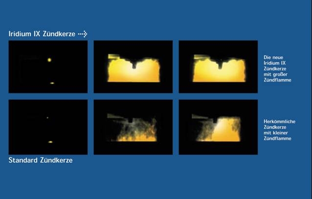

Deshalb benutze ich in der regel Indiruim Zündkerzen, sie erreichen auch mit weniger Zündernergie eine gute Entflammung des
Gemisches
So die Theorie obs stimmt weiß ich nicht, auch weil bei mir die meisten Motoren nicht weit über 10.000 drehen

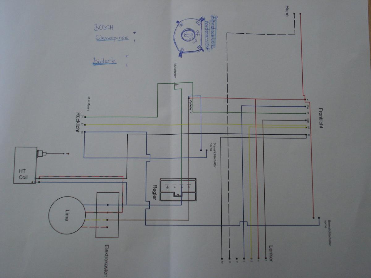

morgen will ich die Vespatronic das erste mal in einer V50 anschliessen um auf Nummer sicher zu gehen frage ich mal das GSF weil die Elektrik ist nicht so mein Ding :rotwerd:
so hätte ich es gemacht
Kabalbaum Blau - VT rot-schwarz
Kabalbaum grün - VT weiß-gelb
Kabalbaum schwarz - Masse
Wohin mit dem rot-weißen Kabel von der VT?
Spannungsregler mit der Nase nach oben
links oben -Masse
links unten - weiß-gelb
rechts unten das plus von einem 12V Akku den ich nachrüsten will für den SIP Tacho
Danke im Voraus für eure Antwort
Jogl
post-23701-0-17243600-1360959760_thumb.j
post-23701-0-32302900-1360959771_thumb.j
post-23701-0-33609500-1360959780_thumb.j
Bearbeitet von Jogl
Servus !
Hab jetzt alles nach dem Plan verkabelt und es funktioniert auch alles einwandfrei, jedoch soll jetzt eine Bosch WAPU eine Batterie und ein Zündschloss nachgerüstet werden!
Ist das so überhaupt möglich und wenn ja wie ?
Ich wäre den Profis echt sehr dankbar wenn sie es gleich einzeichnen würden!
Danke im Vorraus!
@ Jogl ,vielleicht ist da auch was für dich dabei!
post-27442-0-31461800-1361008796_thumb.j
