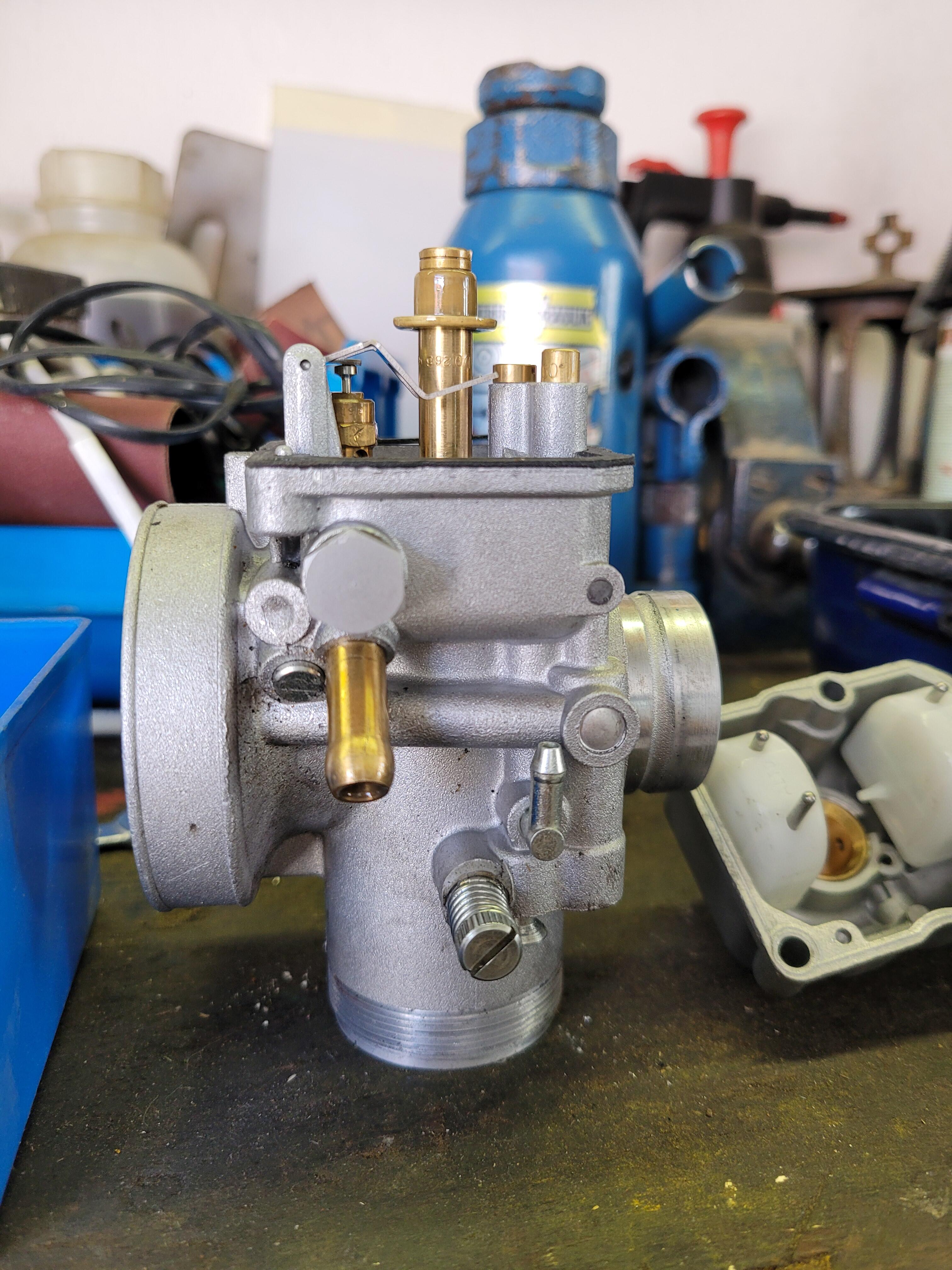

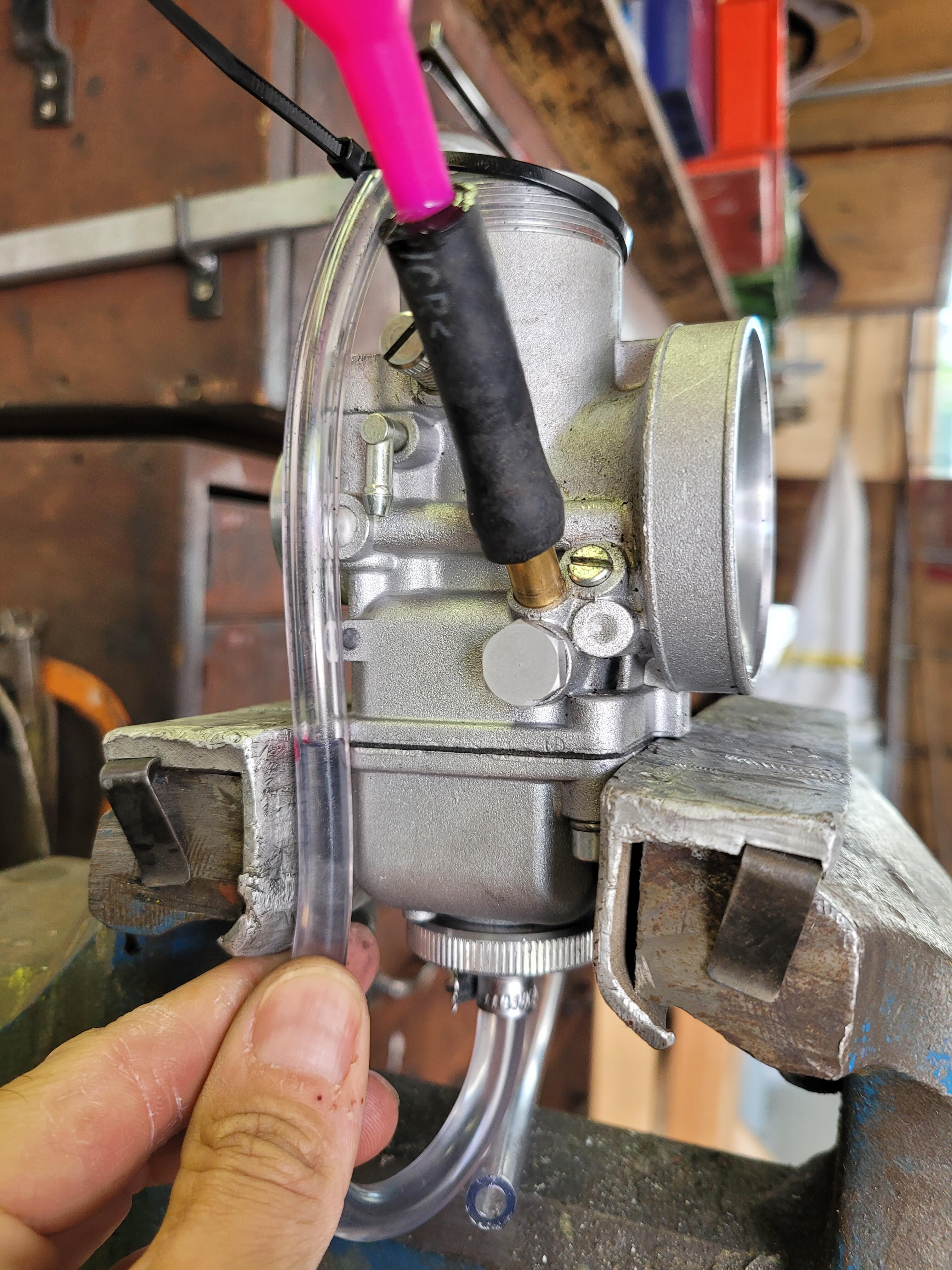

Wie ist denn beim VHSH30 der korrekte Schwimmerstand?
Den bei dem Vergaser den ich da hab, ist der Schwimmerstand deutlich über Oberkante Schwimmerkammer.
Evtl. hat das ja mit dem Problem zu tun?
vor 16 Stunden schrieb Hockl:

vor 26 Minuten schrieb Herr Gawasi:
Ich würde lieber messen:
Ich hab den VHSH30 mit dem Schwarzen Schwimmer, der ein Teil ist.
Und egal wie ich den einstelle, der Sprit steigt immer über die Schwimmerkammer.
Irgendwo habe ich gelesen, dass der Spritstand 2-3mm unterhalb der Schwimmerkammer liegen sollte.
vor einer Stunde schrieb RobKBoh:
10 Sek. Suchfunktion bemüht...
...und neuerdings gibts noch diese Daten... was jetzt richtig ist, weiss wieder mal keiner. Mir ist bei meinen zwei VHSH aufgefallen, dass die ab Werk mit 13 mm eingestellt kamen.
Welchen Schwimmer hatten deine beiden VHSH verbaut? Den schwarzen oder die weißen?
den schwarzen - einteiligen
