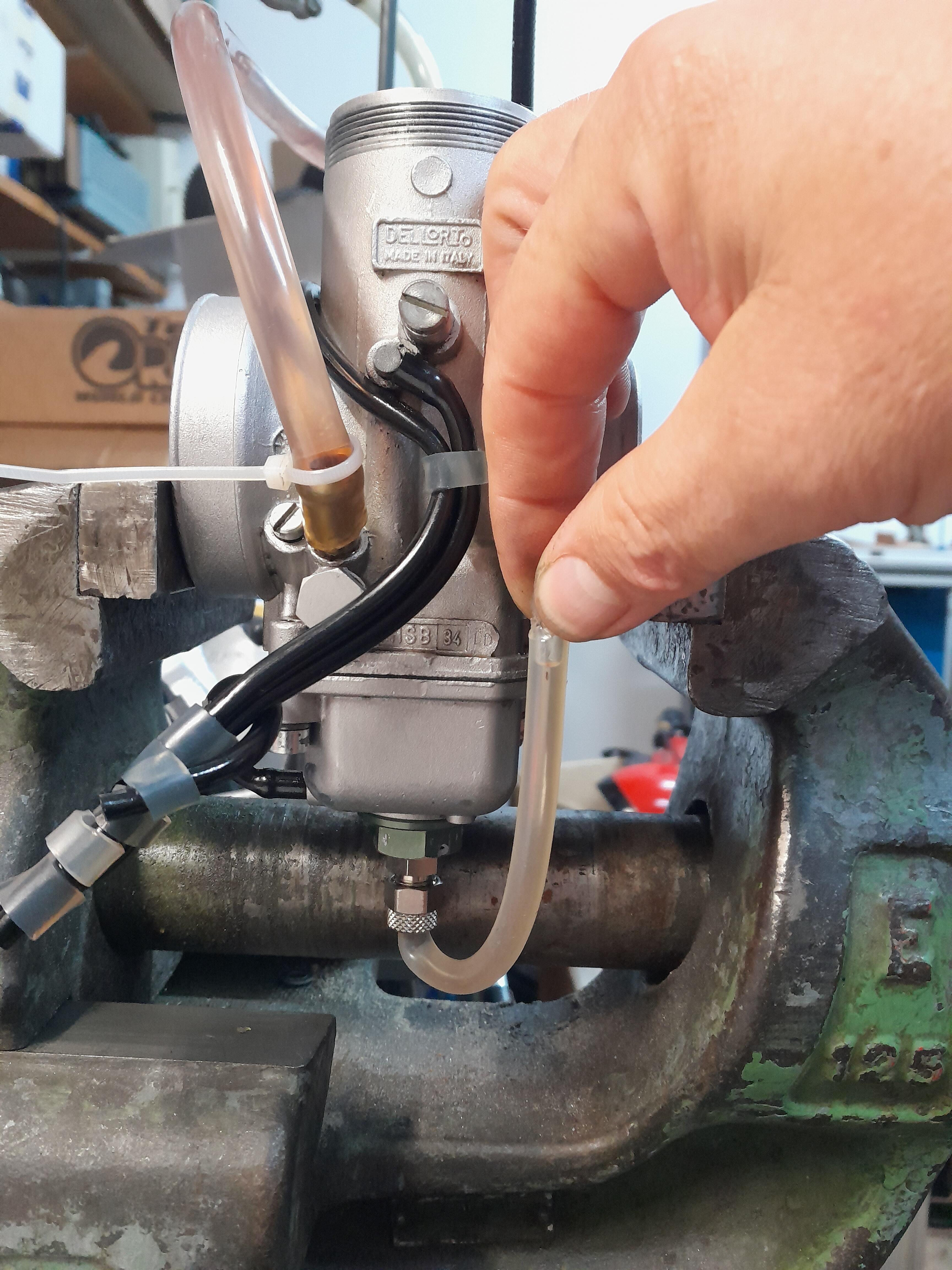

Läuft er nur im Betrieb über, also wenn das Ding vor sich hin vibriert und im Fahrbetrieb oder auch im Stand wenn Motor aus ist und nur Benzinhahn offen ist?
Wo genau läuft er über?
Durch welchem der drei Überläufe?
Ich würde als erstes den Versuchsaufbau auf der Werkbank/Schraubstock mit Spritzufuhr aIa Infusionsständer machen und schauen wo er genau überläuft. Danach Schwimmerstand anhand der Senfglasmethode überprüfen, ob und bei welchen Stand er schließt.
Wobei Du ja die 2teiligen Schwimmer hast und da gehtdie Methode nicht ohne die Schwimmerkammer.
Ich hab mir da sowas gebastelt. Brauchst halt eine Verschlussmutter mit selbstgebautem Anschluss.
Ist zwar alles etwas mit Aufwand verbunden, aber genau bei so Vergaser die Probleme machen und deren Vorgeschichte man nicht kennt, kommtman da sonnst nicht weiter.
Aber wenn Du schonmal lokalisieren kannst an welchem Überlauf es rausdrückt so kann man es eingrenzen.

Im Stand ist alles fein, da kann der Roller auch die ganze Nacht stehen und ist total trocken.
Bei der Fahrt, also wenn ich das richtig beobachtet habe, eher beim anhalten, tropft es unter dem Roller.
Aber gute Frage, welcher Überlauf… da muss ich nochmal genau schauen.
Ich habe den einteiligen Schwimmer, also Senfglas sollte wohl gehen.
Ich gehe dem Tip des Aufschäumens nochmal nach und stellt den Schwimmer nochmal auf 11mm ein.
Ich dachte, wenn er bei 12mm überläuft, dann bei 11mm erst recht…
Vibration ist ggf. auch ein Thema. Fahre die LUZ Verbindung, die ist ja schon recht steif. Und der Korpus geht nahe der Stange des Benzinhahns vorbei, nicht, dass das zu knapp ist…
