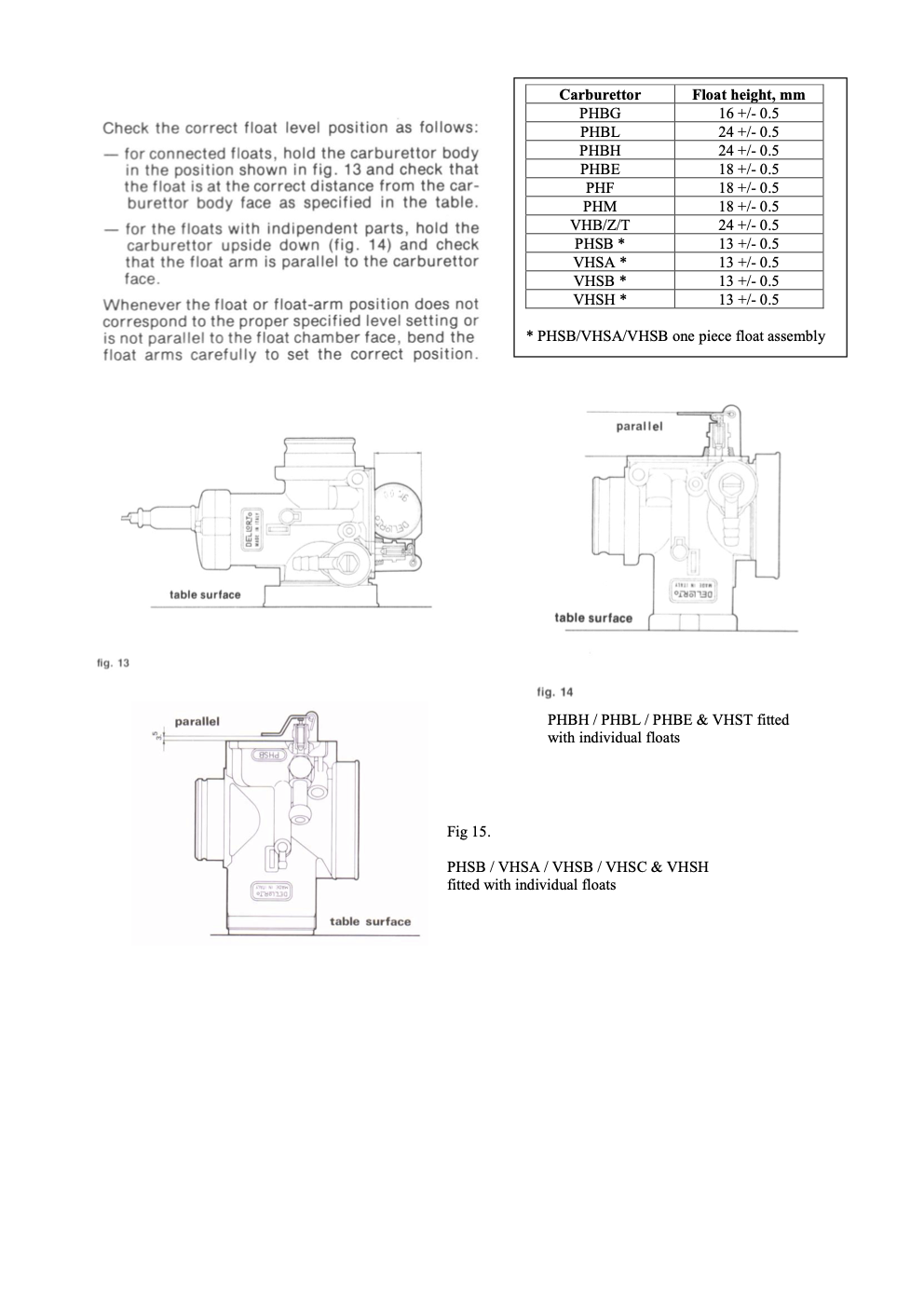

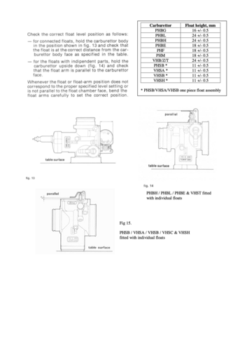

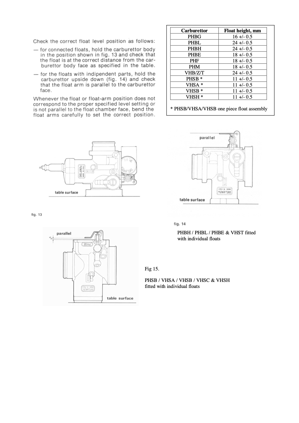

Ich habe einen VSHB 34 LD mit 350er Nadelventil und bekomme den Schwimmerstand nicht korrekt eingestellt. Der Schwimmer ist einteilig, die Nadel hängt direkt im Halteblech.
Ich habe als erstes gemäß Dellorto Handbuch bei liegendem Vergaser den Abstand zwischen Dichtfläche und Außenkante des Schwimmers (da er eckig ist auf den äußersten Punkt) auf 11mm gestellt. Dabei habe ich zuerst die Aufnahme des Nadelventils möglichst weit gebogen. Da das nicht ausgereicht hat, um auf den entsprechenden Wert zu kommen habe ich zusätzlich den Schwimmer gleichmäßig gebogen. Mit den 11mm ist der Vergaser aber bei der Senfglasmethode übergelaufen. Und leider auch bei sämtlichen versuchen danach. Ich habe die Schwimmer immer weiter nach unten (Richtung Vergaserwannenboden) gebogen bis die Schwimmer angestoßen sind. Dann habe ich es erstmal aufgegeben. In diesem Topic habe ich gelesen, dass auch jemand die Schwimmer bearbeitet hat, um diese in die richtige Position zu stellen.
Kommt es regelmäßig vor, dass die Schwimmer noch bearbeitet werden müssen und man weit entfernt vom Richtwert der 11mm landet oder was könnte das Überlaufen sonst auslösen? Wenn ich den Schwimmer mit der Hand hochdrücke ist das Schwimmernadelventil dicht.

Eventuell ein Denkfehler? Du musst den/die Schwimmer weiter nach unten, also in Richtung Vergaserwannenboden biegen damit die Nadel im Ventil früher zumacht und nichts überläuft.
Bearbeitet von smallframe125
vor 12 Stunden schrieb smallframe125:
Sorry, da habe ich mich falsch ausgedrückt. Ich habe die Schwimmer Richtung Vergaserwannenboden gebogen. Hab den Text oben angepasst..

Am 11.5.2025 um 21:33 schrieb John:
Floats parallel and at 13mm!!!
11mm is wrong.
Look at the below photos that I found on the internet, the first is wrong, the second is correct.

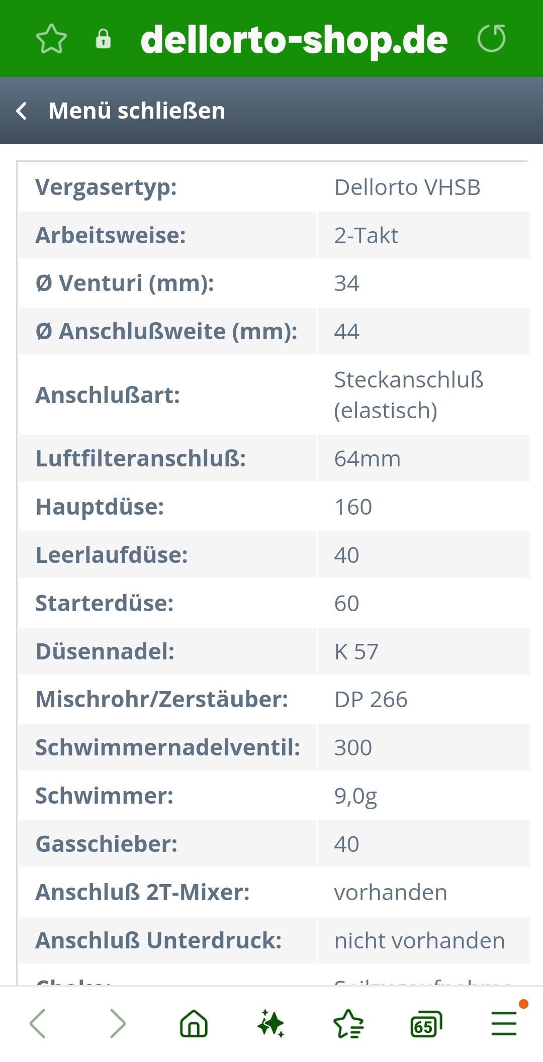

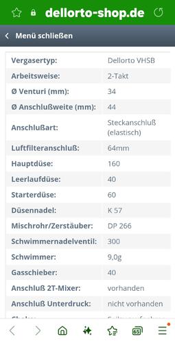

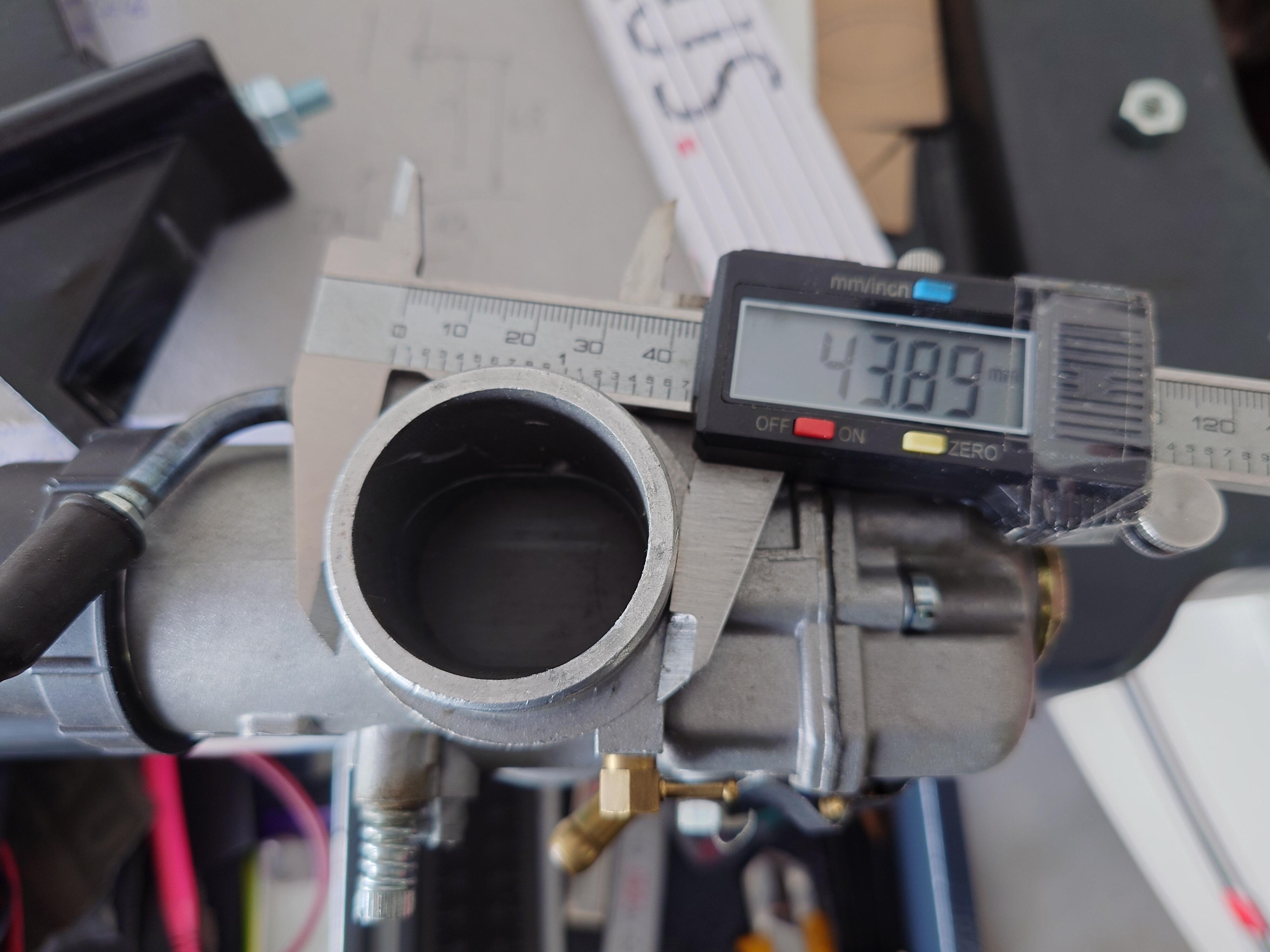

falls hier ein paar Leute zufällig einen 34er VHSB-LD rumliegen haben: könntet ihr mal bitte den Anschlussdurchmesser zum Ansaugstutzen messen?
Das wäre super 👍
Viele Grüße,
Al.
vor einer Stunde schrieb wasserbuschi:
Das wäre super 👍
Viele Grüße,
Al.
:laugh: ich schrieb doch: messen ;-)
OK, ich gebe aber zu, dass ich etwas ungenau gefragt habe...
Bitte möglichst aufs 10tel genau - gerne auch 100tel :thumbsup:
vor 13 Stunden schrieb wasserbuschi:

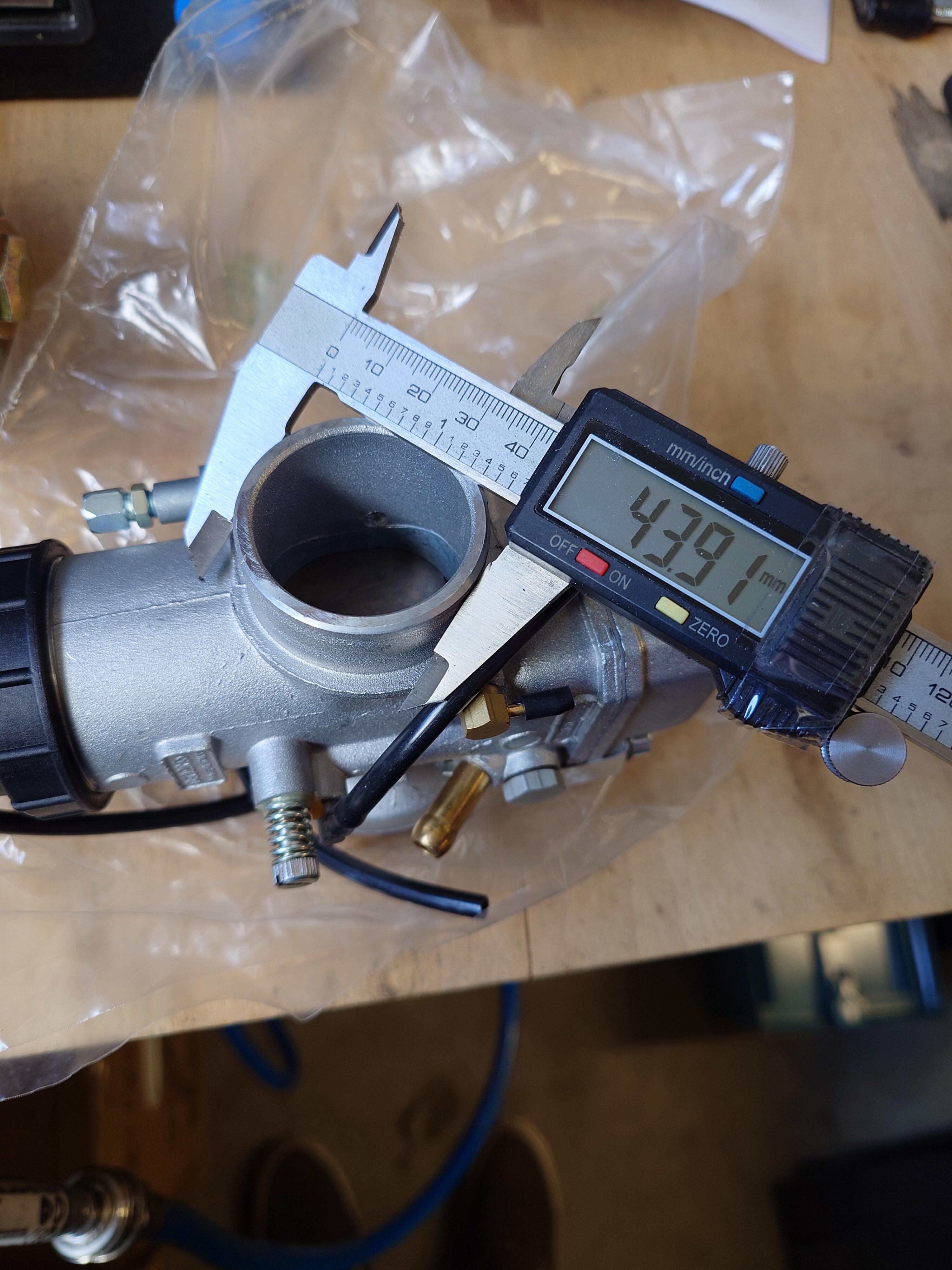

An zwei 34ern sind es 44,2mm... der 39er hat 45,2, der 30er hat 40,2
OK - Erstaunlich!

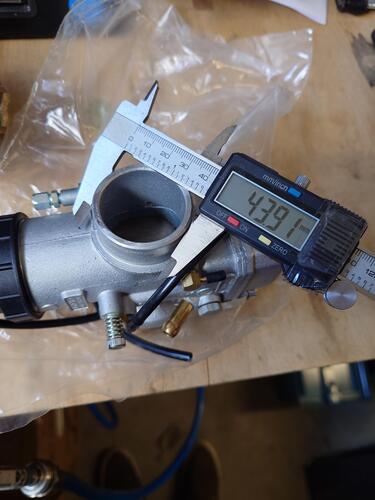

Ich habe 2 VHS34LD die 43,9mm haben....
Bearbeitet von wasserbuschi
Hm - zum Dichten im Gummi sollte doch das Mittenmaß wichtig sein, oder?
Ich messe heute Nachmittag aber auch da mal nach!
Al.
vor 7 Stunden schrieb wasserbuschi:
Ziemlich genau dasselbe Maß:
Hab auch nochmal mit deiner Methode gemessen, bleibt auch 44,2...
Warum eigentlich, wegen Gummi?
Genau!
Das gelieferte hat 5/10 Spiel und daher wackelt der Vergaser da drin ganz schön rum. Denke nicht, dass man das mit ner Schlauchschelle dann dicht bekommt...
Daher die Frage, die dann zugleich Lösung für das Problem bei mir ist (und andere Kunden das Problem offenbar nicht hattn), aber gleichzeitig die weitere Frage aufwirft, warum die Vergaser so unterschiedlich sind ....
Bei mir 2 Vergaser aus sehr unterschiedlichen Baujahren - der eine aus 2024, der andere sicher 6...7 Jahre alt.

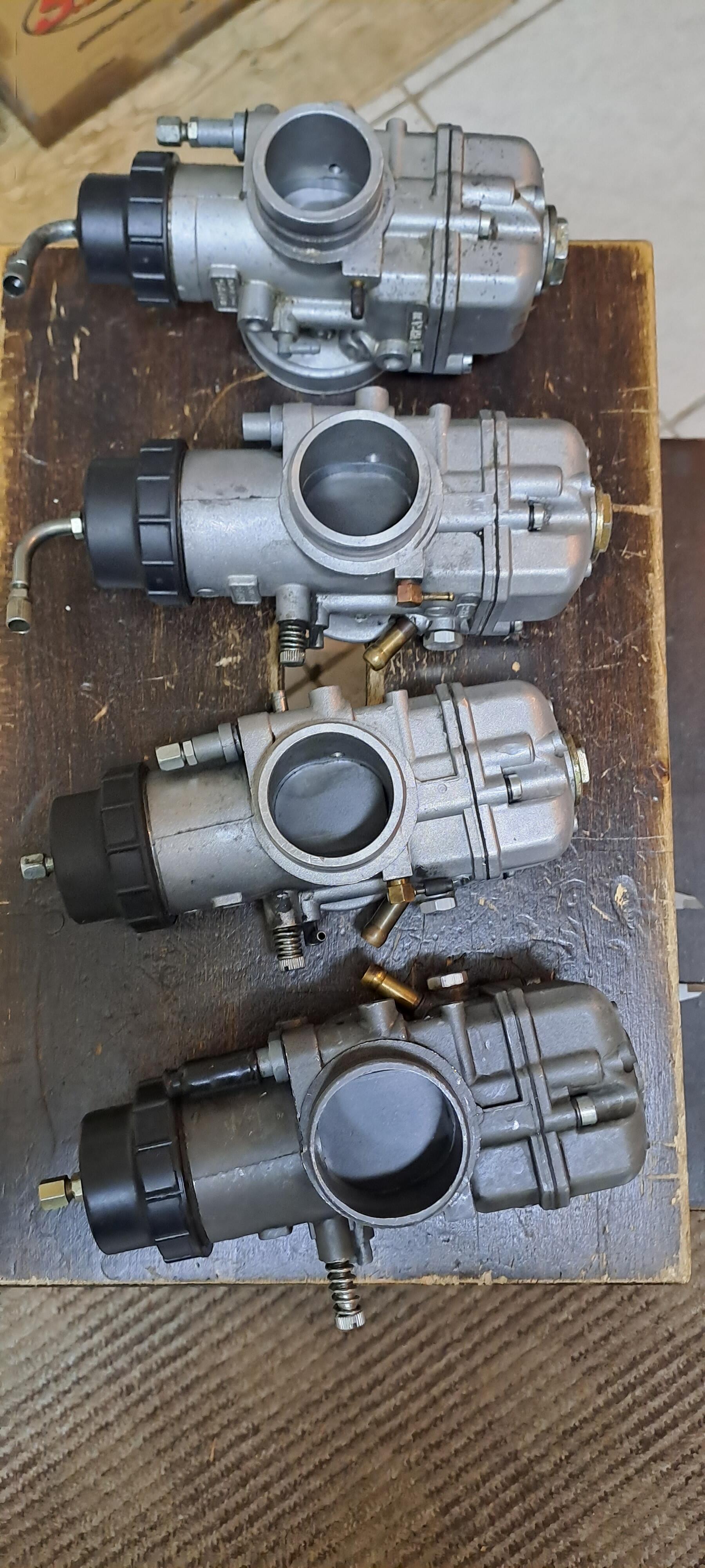

Hat hier jemand zufällig noch einen 34er VHSB-LD rumliegen und würde bitte mal messen?
Derzeit steht es 2:2 nach Maßen :-)

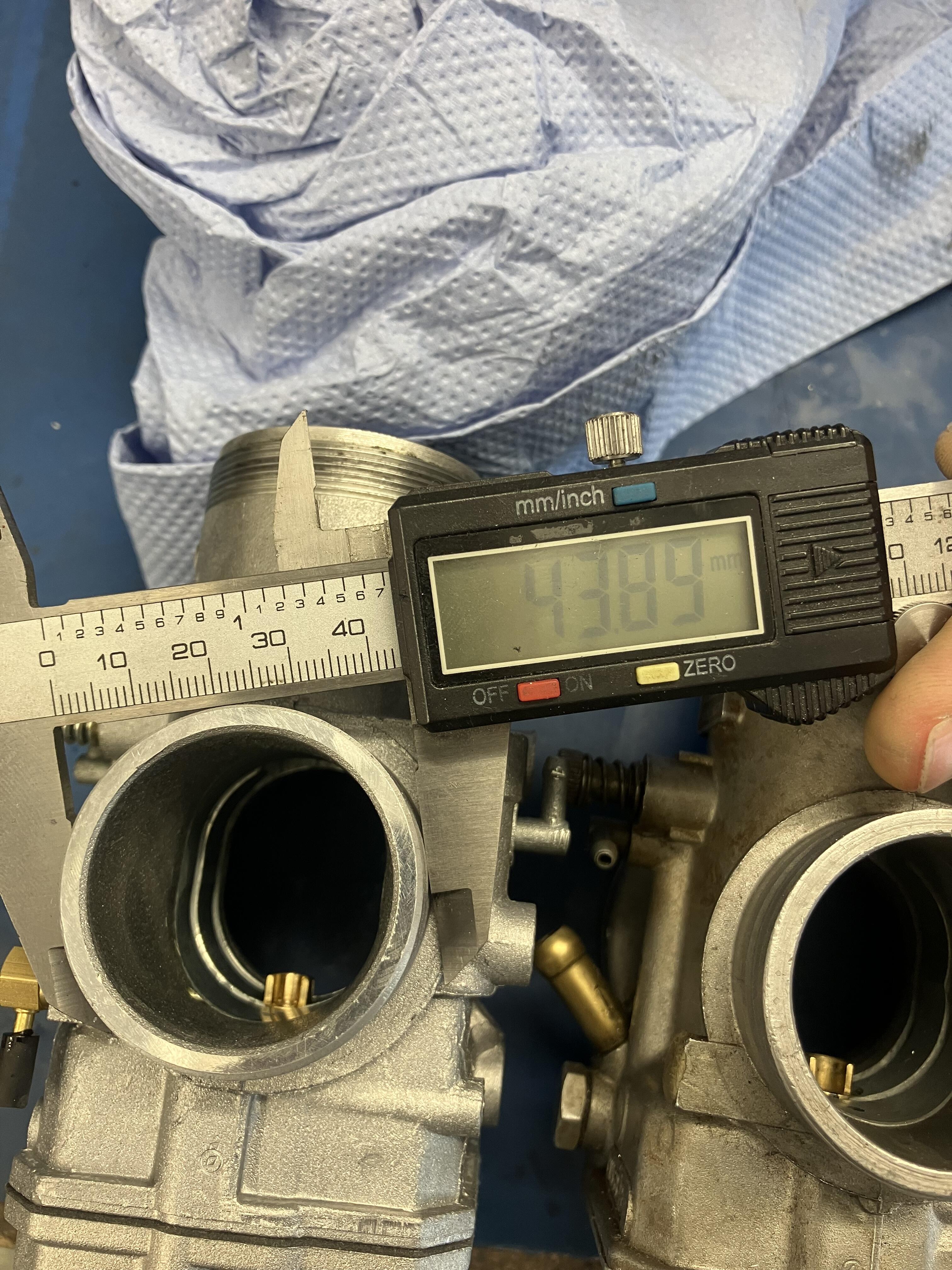

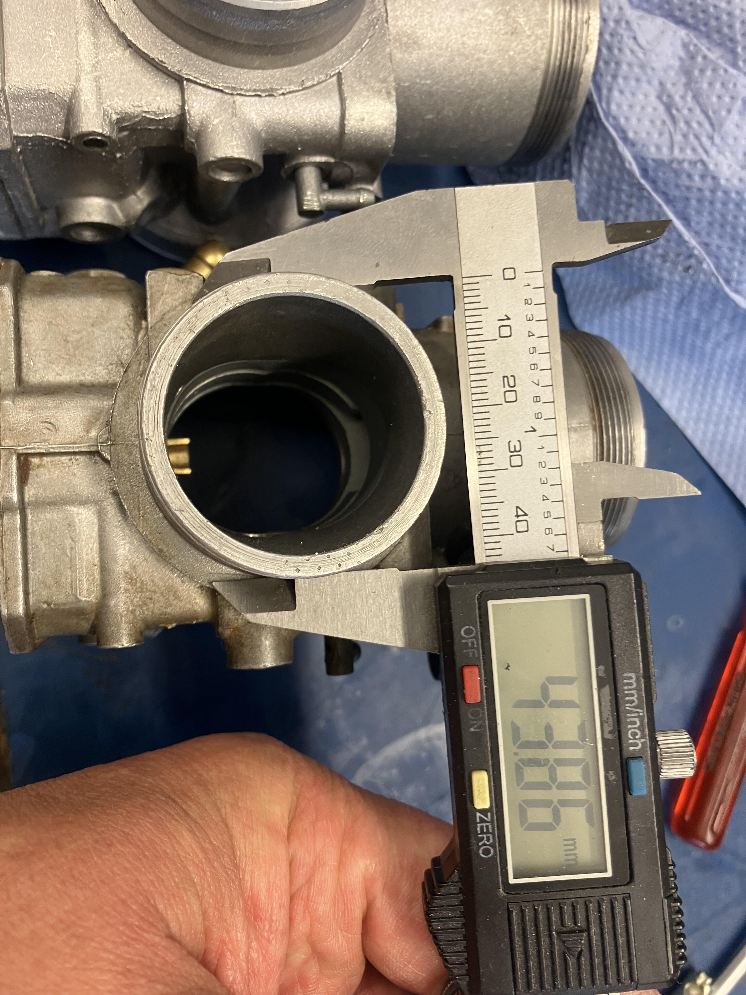

IMG_4123.thumb.jpeg.b6808473ca9db02de0a44fe50b1dcbe7.jpegIMG_4122.thumb.jpeg.24cbcceb1ad9d04d8777da0846fa7a03.jpeg
der linke ganz neu und vor paar Wochen gekauft, der rechte ist schon paar Jahre alt.
Topp - vielen Dank.
Also genau wie bei mir, über ein paar Jahre gestreut.
Sagt mir ganz klar, dass es bei mir kein "Produktionsfehler" ist, wie mir gegenüber diskutiert wurde. Scheint dann aber evtl. unterschiedliche Serien zu geben/gegeben zu haben.
Mal schauen, ob das jetzt auch mal akzeptiert wird....
Vielen Dank!

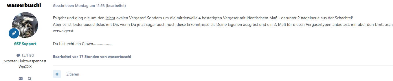

Es geht und ging nie um den leicht ovalen Vergaser! Sondern um die mittlerweile 4 bestätigten Vergaser mit identischem Maß - darunter 2 nagelneue aus der Schachtel!
Aber es ist leider aussichtslos mit Dir, wenn Du jetzt sogar auch noch diese Erkenntnisse als Deine Eigenen ausgibst und ein 2. Maß für diesen Vergasertypen anbietest, mir aber den Umtausch verweigerst.
Du bist echt ein Clown......................
