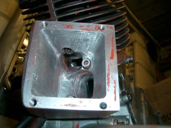

nun möchte ich euch hier kurz schildern, was ich vorhabe mit dem 130er alu, und wissen, was ihr davon haltet.
welle wird eine 54/105er mazzu, die so aussieht:

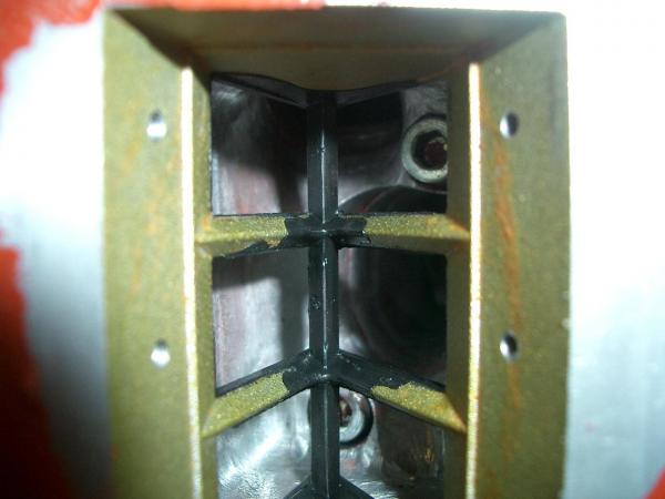

angesaugt wird über mambran, und zwar über das teil hier (direkteinlass wird innen gestopft und außen verschlossen):
auspuff wird ein franz, ansauger ein 35er keihin.

Wahrscheinlich nicht, zumindest nicht auf Anhieb. Mittelfristig aber mit ein wenig Beharrlichkeit schon.
Die Welle wäre jetzt nicht meine Ideallösung.
Was ist das für ein Ansaugsystem?
mir gehts nicht um die suche nach den meisten ps, eher darum, mit den zu verfügung stehenden teilen keinen rückschritt zu machen was die leistung angeht. mein doa ist revisionsbedürftig geworden, und diese revision wäre teurer geworden, als die anschaffung des evos. alle teile werden vom doa-projekt übernommen, außer eben der zylinder. es standen damals so ca. 23ps an mit den komponenten.
es geht um dieses ansaugsystem:
direkteinlass wird mit einem alustopfen verschlossen, so kann ich die gasführung innen noch in richtung des gehäuseeinlasses lenken. das werd ich aber so übernehmen, weil das auch 5-6000km problemlos gehalten hat, die membranplättchen meine ich.
welle wird nur ausgetauscht, wenn da grob was kaput dran ist. werd ich sehen, wenn der motor bald auseinander kommt.
Um die 0,5 mm kupferdichtung zu verwenden habe ich die Köpfe von der teamkarre immer 1-1,2mm ausgedreht. Üs Zeiten lagen dann immer in dein genannten Bereich. Von der Leistung her geht bei leichter Bearbeitung her so ca.23ps mit Franz. VA würde ich max auf 32grad erstmal gehen.
