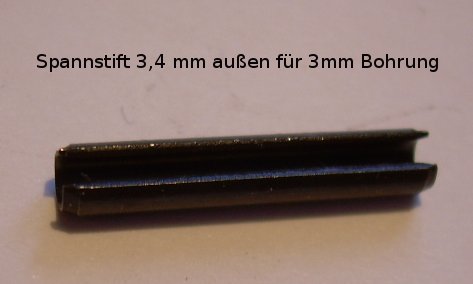

Wenn es darum geht, dass man verschiedene Köpfe leicht und genau auf einem Malossi zentrieren will, würde ich die Methode mit den kurzen 3mm Stiften verwenden und eine Kopfdichtung als Bohrschablone für die neuen Köpfe nehmen. Also Zylinder mit Kopf A und Kopfdichtung zentriert verschrauben, von oben mit einem 3mm Bohrer durch Kopf und Dichtung bohren, Kopf und Dichtung abnehmen, Stifte in den Zylinder setzen (ggf. einkleben) und mit der Schablone das Bohrbild auf Kopf B, C, D... übertragen. Funktioniert wunderbar. Einfach drauf los Bohren mit den Hülsen habe ich ehrlich gesagt noch nciht probiert, kann sien, dass das auch funktioniert, kenne da die Toleranzen von Kopf zu Kopf aber nicht.
Als Stifte eignen sich übrings auch die Nebenwellenlagernadeln sehr gut
Gruß, Ralf
