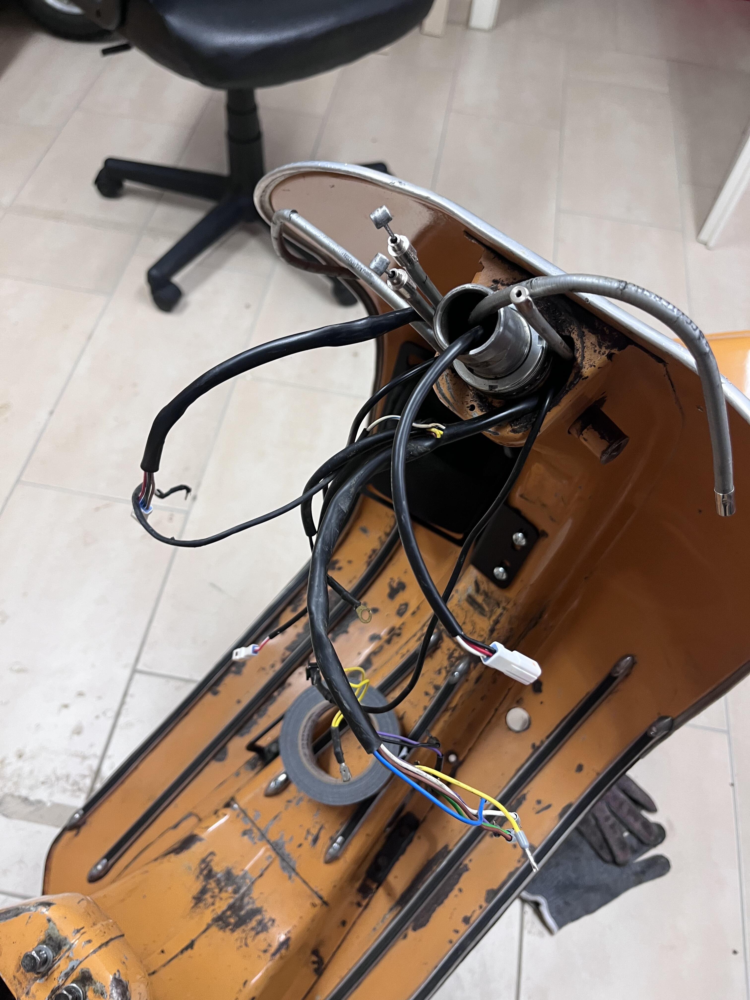

Servus zusammen,
ich hol das hier mal wieder hoch.
Kann mir mal bitte jemand ein Bild vom Lenkkopf einer Rundlicht Fuffi schicken wo man sieht wie da drin alles verkabelt und versteckt ist?
Ich bin gerade am Verbauen von so einem Teil und brech mir grad die Finger... kann mir grad irgendwie nicht ganz vorstellen wie da alles Platz
haben soll ohne dass da was quetscht oder danach scheuert.
Die Kabel für Temperatursensor, Tankanzeige und Blackbox hab ich schon nach hinten gezogen, der Plan ist dass wirklich alles was der Tacho
so hergibt angeschlossen wird...
Danke schonmal :cheers:
PS: Ich weiß dass ich hier nicht ganz richtig bin, wollte jetzt aber kein extra Topic aufmachen... vielleicht findet sich ja hier auch einer!

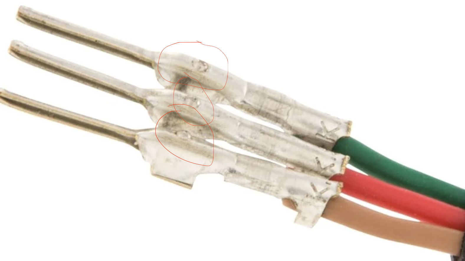

Leute ich habe mal eine Frage bezüglich der elektronischen Tachogeberleitung. Dort ist im Lieferzustand der Stecker ja nicht eingepinnt, damit man es durch das Loch unten durch die Gabel führen kann.
Nun habe ich eine andere Gabel (nicht krumm) eingebaut und bekomme die Pinne nicht aus dem Steckergehäuse ausgesteckt. Weis jemand von euch, wie man die entriegeln kann? Als letzte Lösung werde ich wohl die Leitung zerschneiden müssen.
Bearbeitet von Ork77
vor 1 Stunde schrieb Ork77:
Keine Rastnase zu sehen, die man wegdrücken muss? Ich hab grad meine Kiste nicht greifbar um suchen zu können
Da sind im Gehäuse so winzige Zungen die man hochbiegen muss um den Pin rauszukriegen. Geht mit einem winzigen Schlitzschraubendreher von vorne her und ist ein elendes Gefummel, geht aber.
Gibts Entpin Werkzeug für kleines Geld.
Hab ich schon öfter benötigt.
vor 12 Minuten schrieb maxsi:
Büroklammer aufbiegen reicht oft schon aus.
Auspinnwerkzeug habe ich auch. Bekomme ich trotzdem nicht rausgepinnt. Habe schon den dünnsten reingesteckt und hin und her gedreht, tut sich leider nichts.
Egal, dann schneid ich die Leitung durch und löte die später wieder an.
vor 4 Stunden schrieb Ork77:
Sorry geht nicht anders...ich muss einfach:
Kenne ich...wenn ich den Dünnsten reinstecke und hin und her drehe, tut sich bei mir leider auch nichts....:-D:muah:
diese hubbel müssen "reingedrückt" werden

Möchte mich auch gleich ans Auspinnthema anschliessen. Ich muss die Verlängerung für die Blackbox auf einer Seite auspinnen (also die 4 Pins rot, schwarz, braun und weiß).
Hat das schon mal jmd gemacht und hat vll nen Tip obs einfacher ist male oder female auszupinnen und muss die Dichtung hinten zuerst rausgefummelt werden?
Das ist egal... beide gleich schwer-leicht
ok, danke. ich sehe mich schon verzweifeln.....
