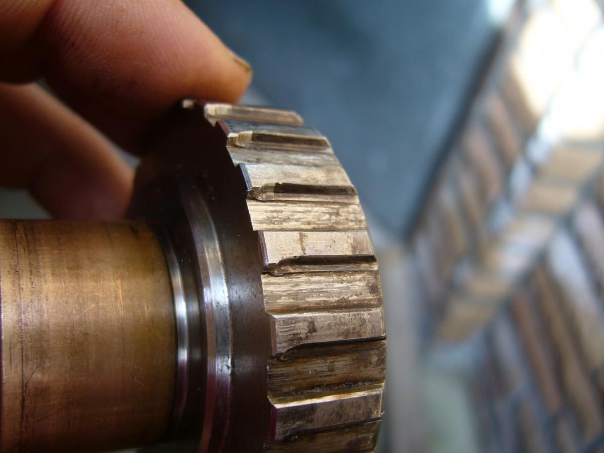

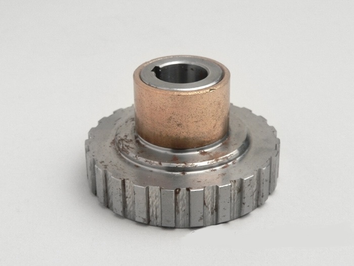

65er fa italia primärzahnrad
sind zur zeit etwas fettleibig
hab zwei da für aktuelle projekte
eines klemmt komplett = unbrauchbar, geht retour
das andere wird wohl mit schleifröllchen nachbessern passend werden
ärgerlich anyways, war schon jahre nicht mehr der fall
drt 23z ritzel kleine px alt 125er  6federn kupplung
innen seeehr wenig luft sodass es auf neu gesetzten messingring schlicht gar nicht draufgeht
--> mit schleifröllchen/Fächerscheibe kanten brechen am ring und auch komplett etwas im durchmesser verringern
dann passts, dreht aber immer noch nicht so frei wie andere ritzel
mal sehen wie es sich fahrt, schleift sich dann hoffentlich auf normal ein.
