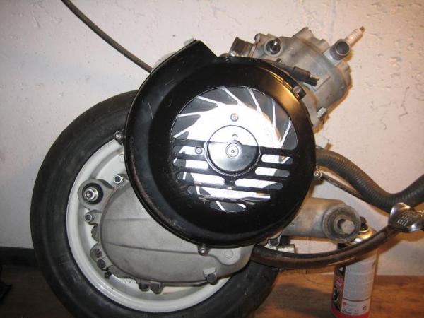

Ach ja Motor ist auch nicht wirklich original:

Man geile Kiste :-D Da sag mal noch einer gecuttete Rahmen kann man wegschmeißen.
War das der PK Block den ich dir geschickt habe ?
