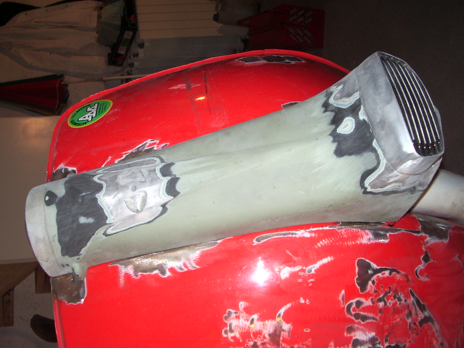

ich habe eine 25 ? repro GP kaskade an meiner spanischen... die GP kaskade ist um 1" niedriger wie die spanische, hat aber die gleichen befestigungspunkte. ich habe die GP kaskade oben mit einem 100mm plasterohr aus dem baumarkt anlaminiert undd beigeschliffen. top !
bild versuche ich einzustellen, einmal in arbeit, einmal in fertig..
gruss, stefan
