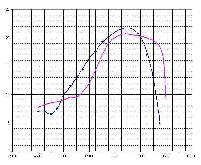

Warum sieht meine Kurve eigentlich so komisch aus?
Ich kenn kein Diagramm bei dem so früh sone Leistung anliegt!
Vorallem bei den Steuerzeiten von 186/126/30, da peakt sonen Ding ja bei 8000-8500 Upm.
Da frag ich mich, wie sieht die Leistung bei meinem Peak aus?
Hängt das mit der Kupplung zusammen?

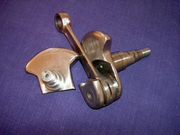

Hier mal ein Bild meiner Welle:

Hmmm. Mir wäre das unter dem Hubzapfen zu dünn. Deshalb hab ich meine BGM Welle in meinem Motor auch vollrund gelassen.
Erinnert mich zu sehr an die vom bbg.
Hab mal mix Excel gespielt und die Löcher weggefittet :-D . Hat natürlich keinen Anspruch auf Richtigkeit!
Ist definitiv wunschgesteuert und, wenn ich ganz ehrlich bin, immernoch weniger als ich mir erhofft habe im vergleich zum alten Setup.

@FalcR und Brosi
Kann es sein das bei den Kurven von euch bei der Drehzahl etwas nicht stimmt?
Das ist ein Kurve von einem Motor den ich gemacht habe mit
185°
27 Tmx mit 320 HD
Zylinder Motorgehäuse nicht geplant
51 Welle
Malossi Kopf mit 1,35 Qk.
Franz Auspuff
Malossi Ansaugstutzen
Originaler Kolben mit 65% Auslass
ist ein Motor der recht einfach aufgebaut wurde wo die max. Leistung mit 185° bei 7970U/min ist
Motor ist am Prüfstand leicht zu fett gewesen.

Beim Falk stimmt die wahrscheinlich nicht. Evtl wurde da auch nen Fehler wegen der Vespatronic gemacht. Die Jungs da vor Ort hatten da Anfangs leichte Probleme.
Bei mir finde ich die Drehzahl eigentlich nicht sehr unrealistisch. Da wäre sicher noch einiges an overrev gewesen (habe bei einer Messung, die aber fehlt, das Gas lange aufgelassen), allerdings bin ich, nachdem diese fiesen Aussätzer anfingen, nachher immer direkt vom Gas gegangen.
Ich weiss das ermittelte Übersetzungsverhältnis auch zufällig noch: 3,55. Wenn ich das richtig nachvollzogen habe, auf was der das bezieht, dann passt das auch ungefähr (Primär 2.43, 3. Gang normal, 3,00er Zippy1).

Hmmm - die bbg-Welle sieht aber nicht nach im Betrieb gebrochen aus - wohl eher ein Ein-Ausbaubruch, oder?
doch, die ist im betrieb gebrochen.
es wird zeit, dass die smallframefahrer erkennen, dass (unsere) kurbelwellen kritische bauteile sind, keine kunstgegenstaende.

ist das die welle die ich dir besorgt habe ? :-D

Oooh doch...bei meinem durchsichtigen Kurbelgehäuse is das durchaus ein wichtiger Faktor! :-D
Hehe, jau, is nich mehr viel dran wa? Hättest Du mir die so schon geschickt, hätteste nur die Hälfte Porto zahlen müssen! :-D
