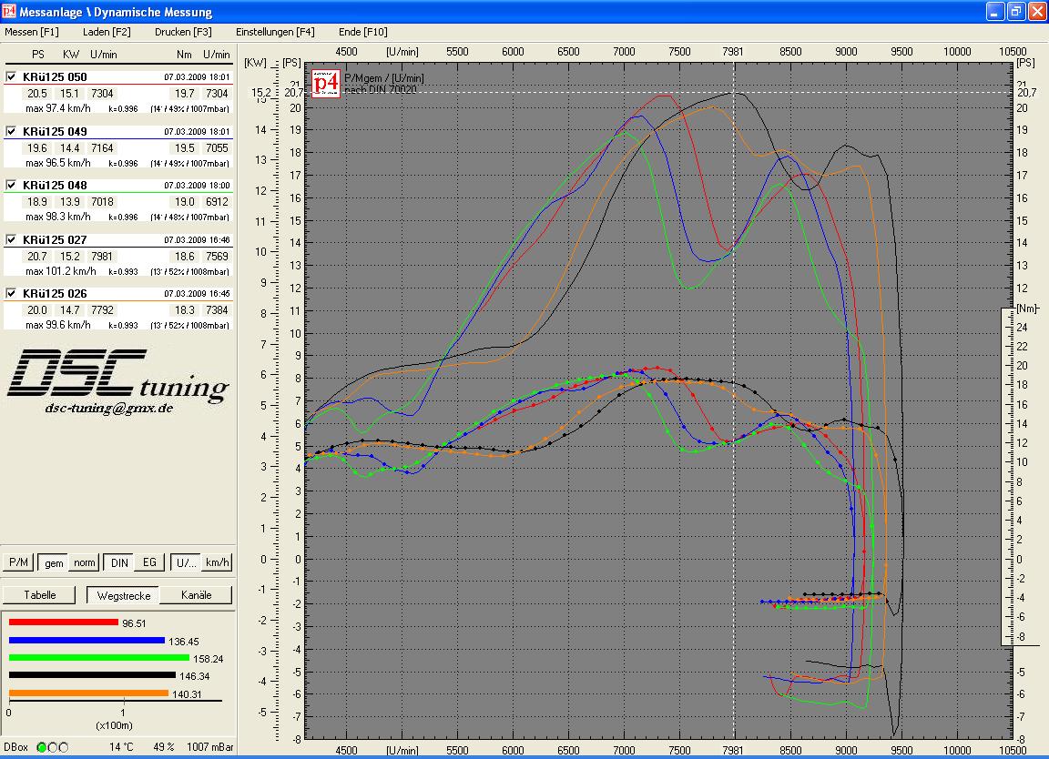

hier noch ne kurve von meinem doa. vielleicht kann der brosi das ja mal in eines seiner diagramme reinfrickeln. 54er welle und franz puff, doa-membrankasten und und und.
DANKE.
das wird schon noch besser vom verlauf. daran ist nur der pxler schuld. :-D :-D
Respekt Mann,
aber auch Respekt an den Fabrizi Auspuff, dafür "dass der nix kann", hält er ganz schön gut mit dem Franz mit :-D
aber sicherlich nur, weil die bedüsung da noch ziemlich im argen lag :-D
find den auch gut, hätte ich ebenfalls nicht erwartet, dass er so mithalten kann. auch wenn der franz mal irgendwan fertig geschwanzt ist, bleibt der in reserve, guter puff.
aber sicherlich nur, weil die bedüsung da noch ziemlich im argen lag ;-)
und beim fabrizi nicht?? ;-)
Bearbeitet von karren77
hast du dir mal überlegt, warum da annähernd gleiche, nur in der leistung unterschiedliche kurven entstanden sind?
das potential beim franz sollte hinsichtlich der spitzenleistung noch sicherlich nicht ausgereizt sein und immer mehr vom fabrizi abweichen, wenn denn mal die bedüsung steht!
meine meinung natürlich!

Leider hab ich keine gescheiten Kurven hinbekommen, da irgendwas an meiner Zündung der meinung war, bei ca. 8000/min nicht mehr funktionieren zu wollen. :-D
Werde die Kurven dennoch mal posten, wenn ich die Daten bekommen habe. Sind halt nur nicht gerade aussagekräftig.
Bearbeitet von Brosi
Bei mir gabs auch ein paar Problemchen, Kupplung war zu schwach, sodass ich auch keine vernünftige Kurve hinbekommen hab. Denn nach 6500upm ging nix mehr. Ich meine aber das bei 6500upm schon 15,4PS anlagen! Wie Brosi schon gesagt hat, Kurven kommen noch.
Tja Falk, einfach zu viel Leistung! :-D

Hier mal ungefiltert das Debakel vom Samstag:
Die frühen Kurven sind der S&S und die Späten mein um 1cm gekürzter HZ.
Sonstiges Setup:
Polini 130 (57,5mm, 195/130, 70% Trapez)
GS Kolben
Gerhead (QK 0,8-0,9mm, QFA 40%, 13,5:1)
Tassinari KX80 über beide Hälften 35mm Ansaugrohr
BGM 54mm Welle
Keihin PWK33
Brositronic (Eigenbau Vespatronic aus Automatikrollerteilen 24°vOT und Parmakitkranz)
Wo ich das jetzt zum ersten mal in Ruhe und überlagert sehe, verflüchtigt sich so´n bisschen meine Theorie von der defekten Zündgrundplatte (CDI und Kerze wurden getauscht), da ich da eine einheitlichere Drehzahl, bei dem die Aussetzer (wenn es den welche waren) auftreten erwartet hätte.
Eine weiter Idee, auch wenn ich die eigentlich nicht favorisiere ist ein Art Resonanzphänomen: Den GS Kolben habe ich günstig im GSF geschossen. Leider hatte wohl der Vorbesitzer Auslasseitig ein Cutout gefräst. Das zumindest bei meiner Konstellation aus Zylinderanheben und Hub den Auslass in OT nicht ganz zum Kurbelgehäuse verschliesst. Ist nur ca 1mm und dank Trapezform auch nicht viel Fläche. Keine Ahnung, ob das irgendwelche auslöschenden Resonanzen ergeben kann. Bei schwingenden Systemen ist das allerdings immer nicht so ganz unmöglich. Der bodybuildinggym hatte was ähnliches bei seinem M1 mit ähnlichem Spalt in OT zumindest nicht beobachtet.
Hat jemand vllt ne Idee?
Edit denkt, es fehlt aber auch noch die eine oder andere Kurve. Habe mit dem S&S 21,4PS als maximal angezeigten, aber natürlich trotzdem nicht gerade aussagekräftigen Wert im Kopf.
Edit 2 merkt noch an, dass HDs zwischen 132-145 verbaut wurden, was aber nix brachte.
