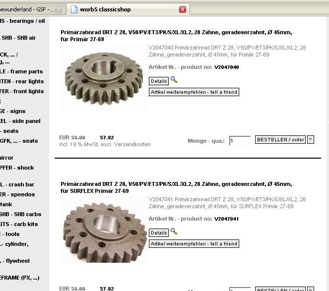

Was ist der Unterschied zwischen den beiden DRT 28Z Ritzeln für die 2.56er Primär?
Oder woran erkenne ich ob es eine Surflex Primär ist?
Weiß nicht mehr wo ich die damals gekauft habe.... :-D

Das wüßte ich auch gerne ... paßt daß Ritzel Z28 für die 2,34 auch für die 2,56er?
siehe:
nein passt nicht, dafür gibts passend für die 2.34 28Z Ritzel.
Beim Worb sind für die 2.56er zwei verschiedene 28Z geführt!?
http://www.worb5.com/shop_de_7/
die surflexprimärs haben leicht andere Zahnverschiebung und Kontur, deshalb musste ein spezielles zahnrad angefertigt werden!
surflex primärs also nur mit dem zugehörigen ritzel betreiben!
gruss momo
und woran erkenne ich nun ob Surflex Primär oder nicht :-D
Kann es sein, dass ich die damals bei Dir (Momo) gekauft habe?
Die war schon mit RepKit versehen glaub ich.....
Surflex Primärs haben das Surflex Logo in die obere Abdeckscheibe eingeschlagen.
Zumindest hat das meine 2,34 Surflex.

Danke Brosi, leider hab ich damals beim Umbau auf RepKit nicht darauf geachtet :-D
Für die 2.56er steht dann nur noch die 50/50 Möglichkeit.........
