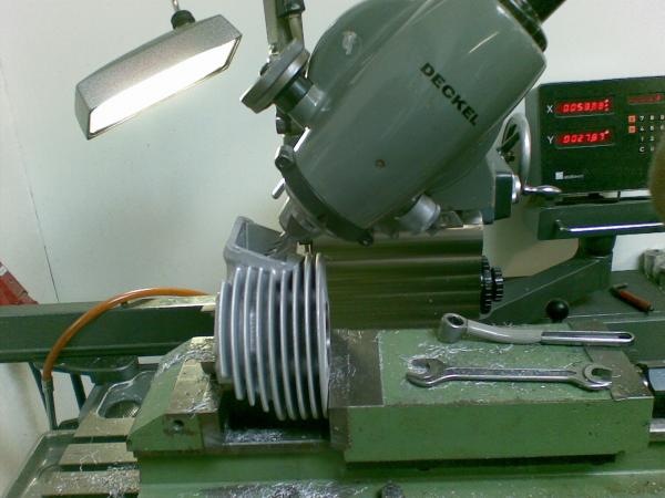

Der ++Hardy++ hat ne RD350-größe Tassi verbaut. Allerdings mit folgendem Aufwand:
Geschweisst werden musste, glaub ich, wegen Durchbrechens auch...
danke für die info! ich hab nämlich zwei Tassis bei mir rumliegen, die passen aber beide nicht,
und wenn das dann so ein mega aufwand ist, tuts die originale die beim M1L dabei ist glaub ich auch,
die schaut eigentlich recht brauchbar aus.

Membrane passt die V-Force 2 RD350! Die 3er nicht !
Fräsen sollte man nicht mit der Hand wird sonst sehr eng am Rand (Bohrungen für die Schrauben des Schnüffelstücks), sonst ist eigentlich genug platz da. Und unbedingt auf den rechten Stehbolzen achten, musste dort schweißen.
Außerdem brauchts noch einen Spacer für die Membrane etwa doppelt so dick wie der Originale und natürlich anderes Schnüffelstück.
