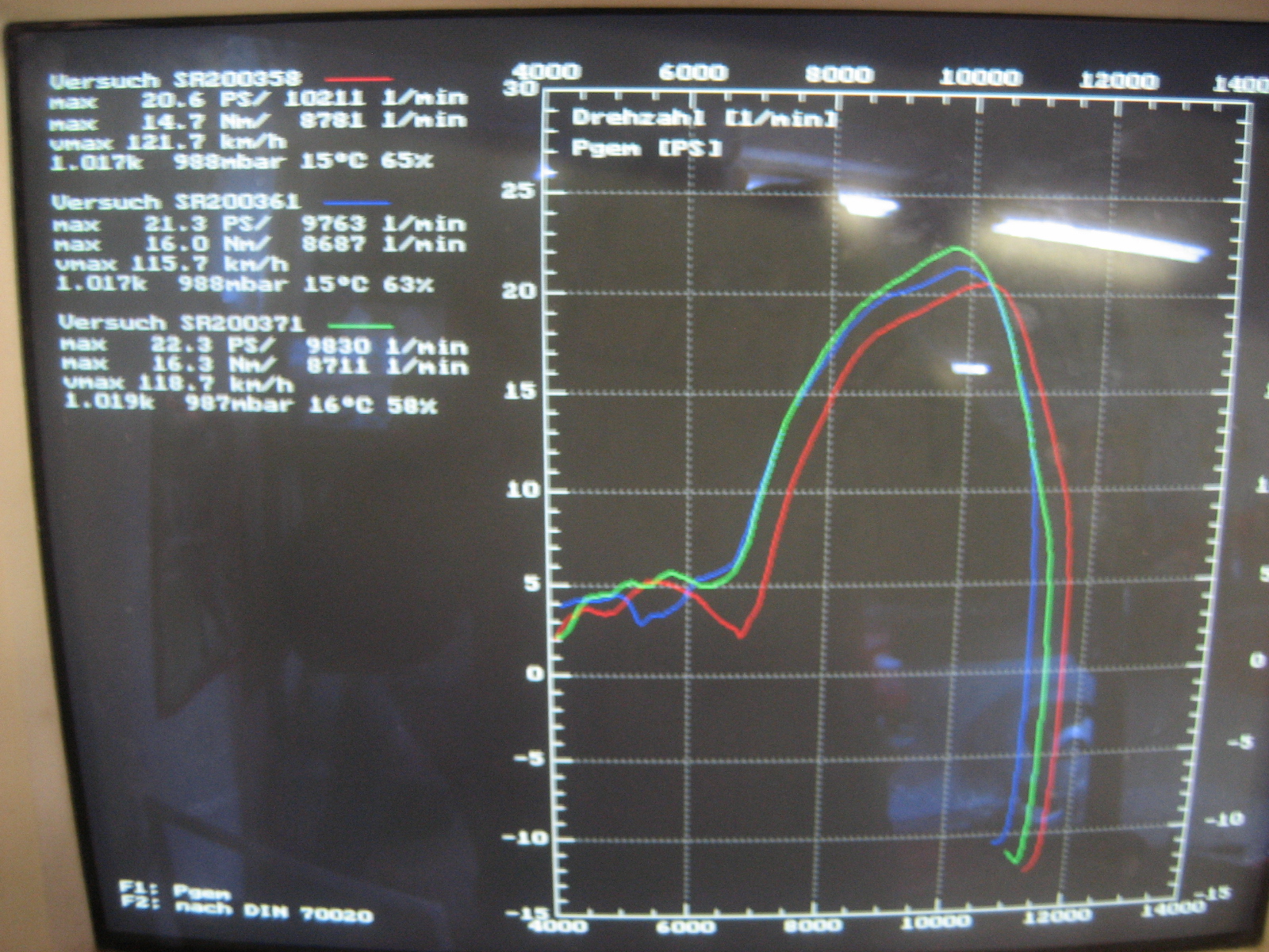

Dei 25 mit 38 Gaser von mir, die 23 mit 34 Dello und PK S Lüra von einem Freund. :-D
Beide mit Falk nachbau, meiner verchromt, der andere nicht. Meinen sieht man ja auf dem Bild. Haben den Puff schon länger und sind leider drauf reingefallen, dachten für den Preis sein es orig. Falks. :-D
direkter vergleich wär mal ganz interessant.

Wir haben einen zweiten Krümmer dazubekommen nachträglich, da passte der Übergang. Der Lackierte hat etliche kleine Löcher vom Schweißen, beim verchromten bei mir passt es so. Leistungstechnisch dürfte er auch unter dem orig. anzusiedeln sein, da der Durchmesser des Krümmers gleich nach dem Auslaß um 2-3 mm kleiner ist. Aber wie sich dies auswirkt muß ein Fachmann erklären, da kenn ich mich zu wenig aus. Aber da es mir für die Straße relativ wurscht ist ob er 23 oder 29 PS hat werde ich da auch nicht mehr ran gehn. Denke es sollte eh allen klar sein das ein gut gemachter Polini für die Straße auf dauer angenehmer zu fahren ist, gerade im Stadtverkehr. Der Falk ist eher für Leistungsfetischisten mit Drehzahlorgien. Wobei es aber auch Spaß macht eine 600 Fireblade im zweiten Gang beim zwischenspurt von 40 auf 80 kmh im Reso bereich stehn zu lassen, wenn sie nicht gerade schon auf 8000 UPM ist. Und sie dann an der nächsten Ampel fragen was man drinn hat :-D
Würde also allen Raten das orig. zu kaufen.
Hier noch die besagte Kurve(n) von unserem Kumpel mit 34er Dello, Fitschi-Puff und PKs Zündung:
Die 23PS hatte er nur mit Udo´s 38er Keihin....
...finde das für nen Falc ziemlich wenig muss ich sagen.....

finde dass sich die beiden gezeigten Falc-Kurven nicht ganz mit den Leistungen decken die eigentlich rauskommen sollten. v501serie hats vorgemacht mit 27,2 plug+play, amazombi mit dem 54er mit 29,x(gesteckt wenn ich mich richtig erinnere).
sei zu hoffen dass der "Nachbau"-Auspuff die Ursache für die "minderleistung" ist.
31,8 gesteckt, mit leichter nacharbeit am zyinder dann 32,5. komme im moment aber nicht dazu da was zu machen, habe mir noch einen zweiten falc gekauft und kann also einen "opfern". 35 geht vielleicht auch noch.
22 finde ich offen gestanden eher ernüchternd.
