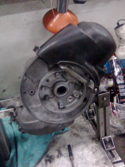

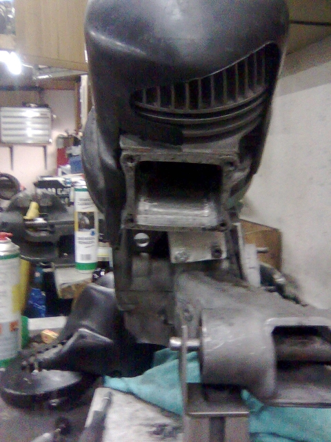

Mir ist die Kühlhaube ja beim 58x56 immer schon leicht angebruzelt....
Irgendwo stand das auch mal, mit Bilder n etc.
Passt PX80 Haube aufn 60x56 ? Bzw wieviel muss man da ran bruzeln, abschneiden? Mit was brennt ihr das zusammen?
PX125 Hutze passt ganz gut.
Hab ein paar Bilder von meinem CR125 mit 54/116 Welle:
Bei dem Zylinder passt sogar das Verschraubungsloch oben am Zylinder ganz gut. Könnte auch beis normalem Stehbolzenabstand hinhauen. Die sind recht ähnlich vom Bohrbild.

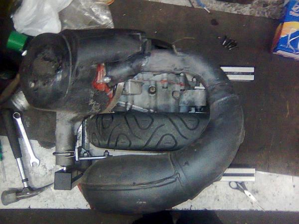

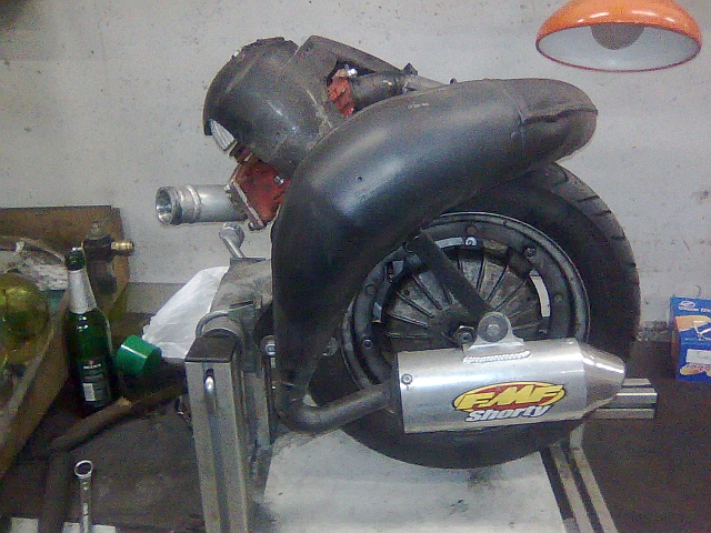

So,
Den hab ich gestern in meine Mühle gehängt !
Am Samstag geht es auf den Brüfstand der WOLFSBERGER
Falc 180 Revers.... Spiel eh schon seit 1,5 Jahre dran herum heheh
post-35074-0-73012400-1350278008_thumb.j
post-35074-0-16635600-1350278033_thumb.j
post-35074-0-88657500-1350278052_thumb.j
Lg. Mario

So,
Lg. Mario
:thumbsup:
Bin mal auf die Leistung gespannt Mario!
Ich auch !
Hab nur mit dem Auspuff bedenken das sich da vor 9000.-- nicht viel bewegen wird ! :-D
Ich mehr auf die DREHZAHL!
Das ist das heikle Thema an dem Teil !
Ja der Auspuff ist schon etwas kurz
Bei dem Monsterfalc glaube ich aber das der dem aber etwas entgegen setzen wird
