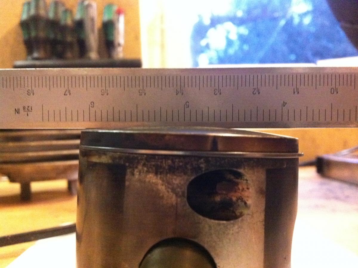

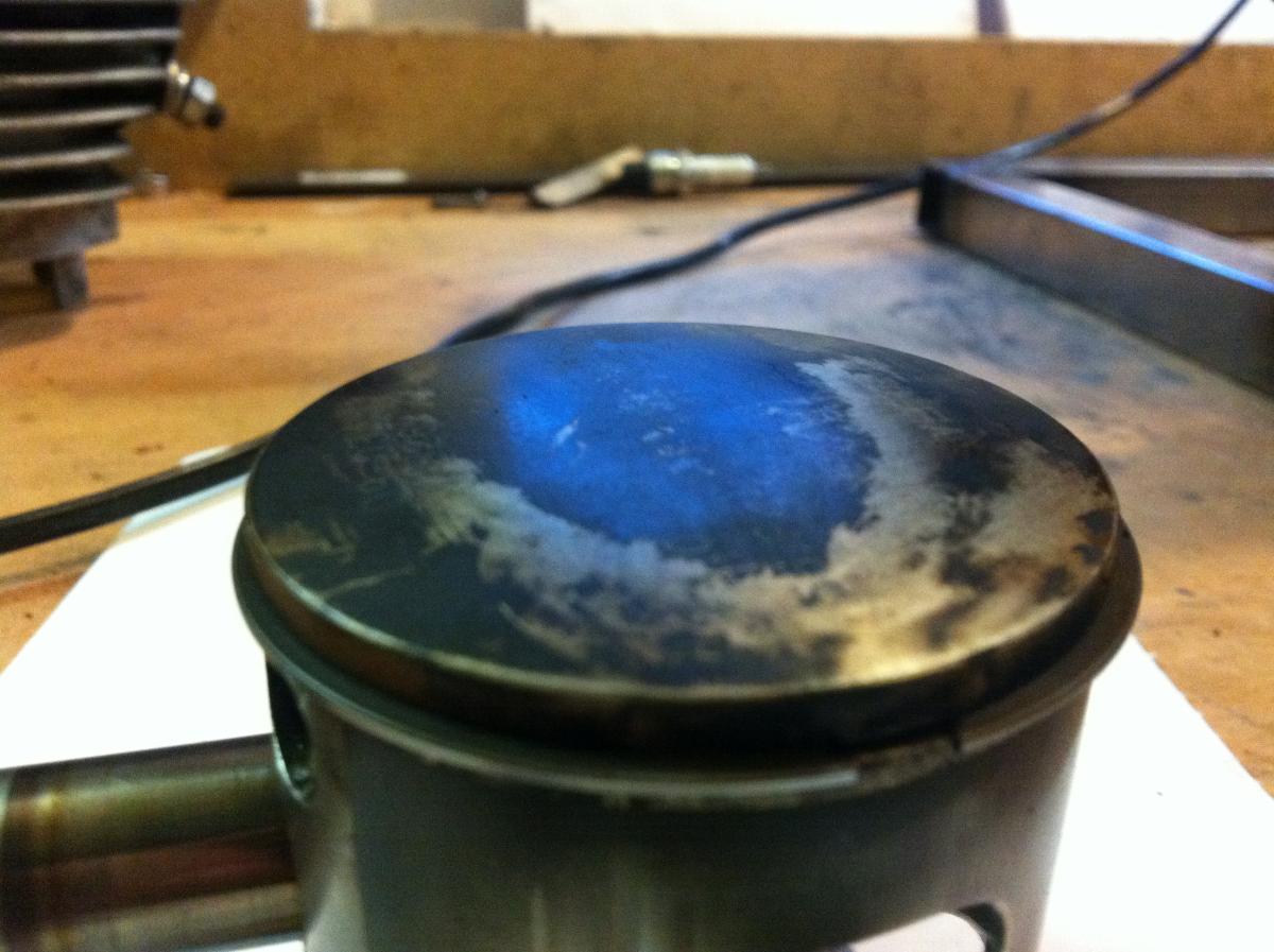

So jetzt hab ich meinen 57*54 Motor nach 4500 km auseinander gebaut da ich eig. nur meinen Auslass fräsen wollte und Verschleißteile wechseln wollte und hab festgestellt dass mein Vertex Kolben in der mitte vom Kolbendach eingedrückt ist und aber sonst tip top aussieht :wacko:
wie kommt denn sowas?
QK war 1,35 also eher human. Kerze war b9es.
Hab jedoch nie Probleme wegen zu heiß man sieht auf dem Kolbendach auch noch die Fräsrillen von der Fertigung also keine Abtragungen durch Hitze
Ein bild sagt mehr als 1000 Worte!
Steuerzeiten? Hub? Der Lauro hat gern mal Köpfe mit ziemlich viel Verdichtung dazwischen gehabt. Das kann auch schnell kritisch werden.
War der Zylinder den auch für 54hub gedacht? Ich würde bei solchen Anzeichen lieber mal die Verdichtung auslitern.
Also ich fahr zur zeit bei meinem 60x54er eine QK von 1,12mm
Verdichtung liegt dabei bei 13,7:1 und läuft zur zeit noch ohne probleme...

Ich hatte das ja auch gemacht und den Kopf bearbeitet. In diesem Topic müsste auch noch eine Zeichnung des Kopfes rumgeistern.
Ich bin mit der Verdichtung und Quetchfläche runter, was einen Temperaturunterschied von - 100 Grad auf dem EGT brachte. Leistung blieb gleich.

sicher das es sich nicht um einen abbrand durch falscher zündeinstellung handellt?
meinen 51/57 auf 54 hab ich auch für die strasse entschärft und der hat bei mir 4500km gehalten und nu isser verkauft.
laufspiel wurde erhöht und kopf nachgearbeitet.
der neue besitzer hat noch mal ungläubig nach der laufleistung gefragt, da der zylinder und der kolben eigentlich wie neu eingestuft werden konnte
kollege von mir hatte mal ein loch im vertex kolben(auch schön mittig) bei seinem falc.
nach langem suchen wurde ein haarriss im krümmer/also direkt beim flansch festgestellt ---> falschluft ---> hitzeloch!
so war die theorie :wacko:

Da würde ich dann aber eher einen Klemmer erwarten als am Kolbendach einen Krater :wacko:
Krater hatte ich selber nur durch komplett falsche Zündungseinstellung !
Bearbeitet von schoeni230
Vielleicht war nur die Zündung einfach etwas falsch geblitzt,oder der O.T nicht richtig gemessen.
Genau so sieht´s normal aus wenn du über zu langen Zeitraum mit zuviel Vorzündung durch die Gegend fährst.
