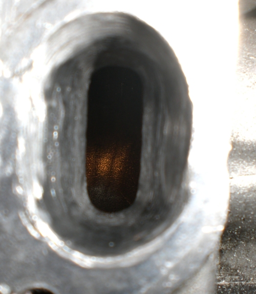

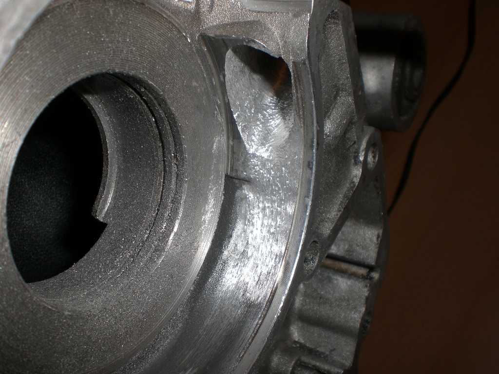

hab soeben zum ersten mal probiert den einlasß einwenig zu vergrößern, was haltet ihr davon?? Komplett falsch oder noch mehr fräsen??
Abgesehen davon, dass das eher aussieht wie rausgeknabbert, wären Bilder von der anderen Seite interessant, da der Sinn eines Membranansaugstutzens darin liegt, den Einlaß über die originale Drehschieberdichtfläche hinaus zu vergrößern, was aus dieser Perspektive nicht danach aussieht.

ja ich weiß sieht noch ein bißchen komisch aus das ganze!
Wie du sagst is innen noch nichts gemacht worden, und dann ich echt so viel wegnehmen wie auf den Fotos zu sehen ist? Muss ich nur bei dieser fläche was wegnehmen oder generel auch im KUWE Gehäuse auch was polieren oder so?
Und aja noch was, welche Aufsätz für den Dremel nehm ich denn am besten?
Der Einlass auf dem letzten Bild ist schon sehr groß, was bei 2-Loch-Gehäusen nur mit aufschweißen oder Einsatz von Kaltmetall geht (wie da auch geschehen). Du solltest daher auf jeden Fall die Wandstärke im Auge behalten, damit du beim Fräsen keine Löcher produzierst.

mit dem fräsen in richtung kupplung muss man aber schon etwas vorsichtig sein,da ich bei mir Pk XL dreiloch Gehäuse, durch gebrochen bin. Also immer schön wandstärke kontrollieren.

sieht garnich schlecht aus!!
nur nimm oben noch die letzten reste vom drehschieber ab!!! dann wird das ganze noch strömungsgünstiger und nen bischen glattmachen könntest du das auch noch.
aber sonst :-D
hast du da kleinnager abgerichtet, den einlass aufzubeissen :-D
mal ernst ... da geht noch was weg (kuck dir die bilder in den ersten posts an)
irgendwie sieht das aus, als wär dein fräser/schleifaufsatz mit material zugesetzt und du hoppelst über die flächen
lauter kleine krater/hoppelspuren :-D kann auch toll sein, so golfballeffekt - gab's da nicht mal nen helm?

ja das kommt sowieso noch!
Wollte nur mal wissen ob es sonst so (wie ichs bis jetzt gmacht habe) passt!!! Oder ob ich noch wo was weg nehmen soll?
Ich kann dir nur wie meine Vorredner dazu raten, den Rest der Drehschieberfläche wegzufräsen!
