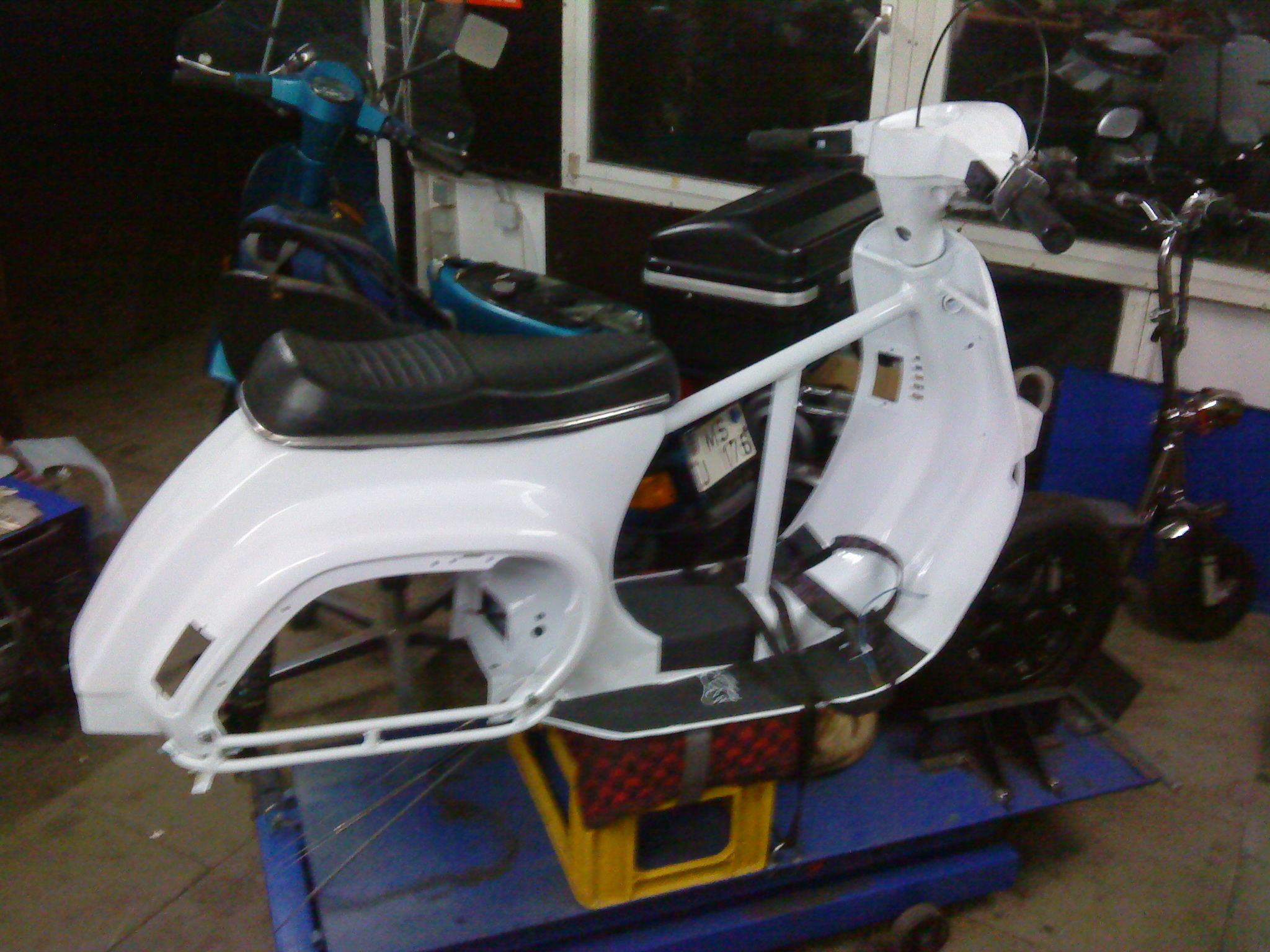

für 2010 K5 :-D
Motor ist noch in Mache - und ein paar Sponsorensticker und natürlich die Startnummer fehlen noch...
so mal wieder was zum Thema um das es hier geht - nämlich ESC :-D
für 2010 K5 :-D
Sauber, sauber! Ich wuerde aber die Beinschildverstarkung beim Zuendschloss zumindest mit einer "Sollknickstelle" versehen -sonst uebertraegst alle bei einem sturz auftretenden Kraefte sofort in den Holm - mit absehbaren Konsequenzen.
Mich hats sicherlich schon 50 mal abgelegt, aber das obere Öhrchen des Beinschilds hab ich noch nie verbogen :-D
mich hat es auch schon mehrere Male abgelegt, und du hast sicherlich recht....
Ich hatte aber noch die kleinen Stücke über und wollte die verbraten :-D und die Karosserie kann man immernoch tragen :-D

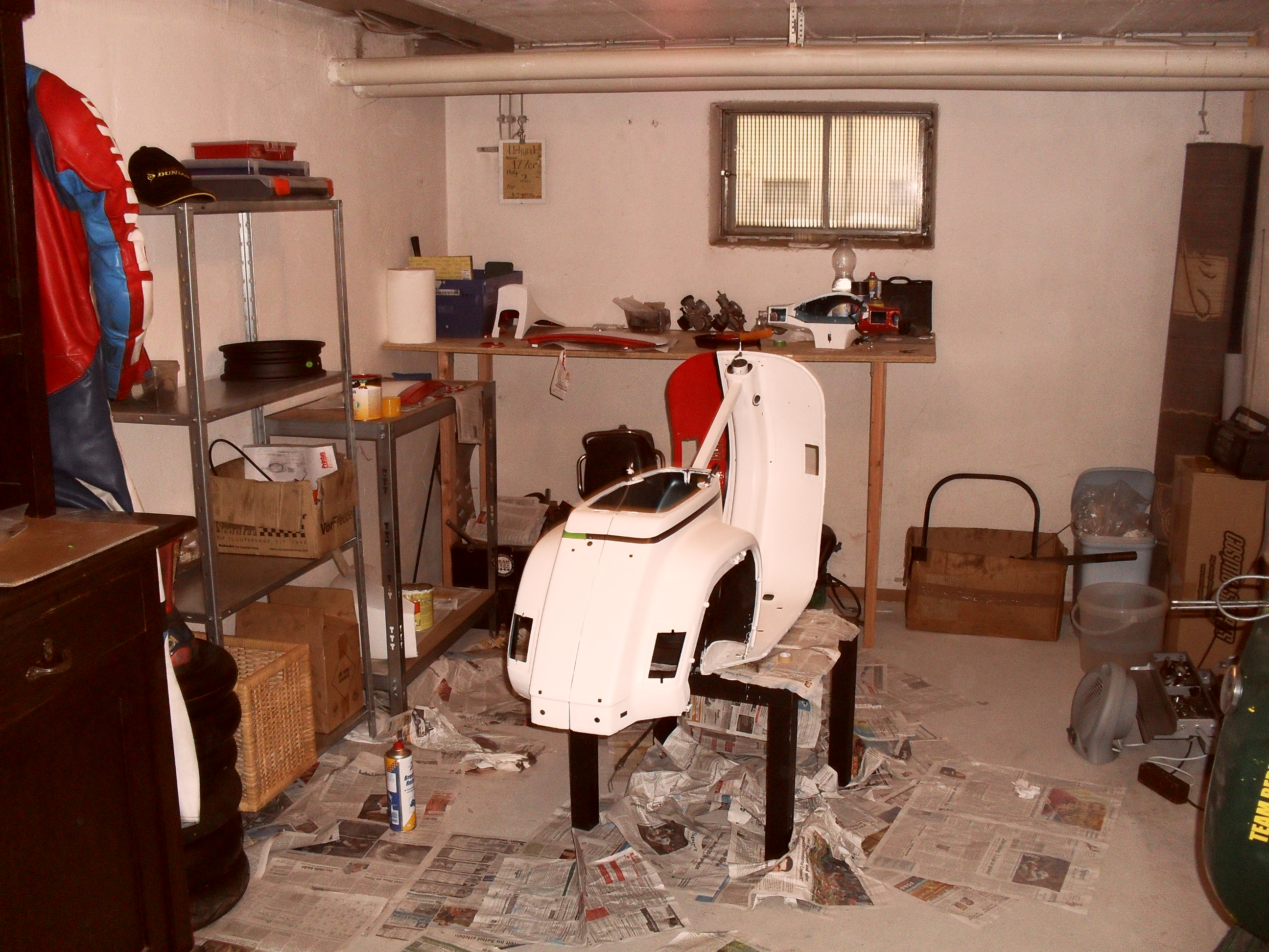

Habe die Woche auch mal angefangen am Rennroller zu arbeiten, die neuen Verstärkungen sind schon mal eingeschweißt, nu ist der Lacker dran... :-D
