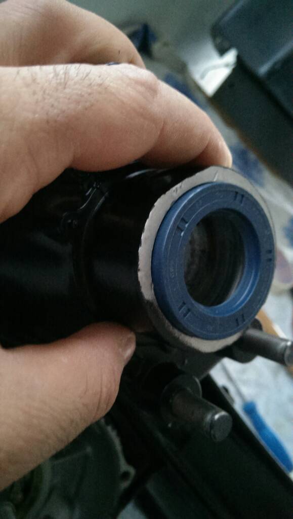

T5=Lusso stimmt fürs Gehäuse. T5 Trommeln sind nicht für Wedis sondern für Staubschutzring. Sprich wenn Wedi dann mit PX Trommel. Wenn Wedi nur für Bremsstaub sein soll (gekapseltes Lager) gehts mit T5 Trommel (fahr ich auch in 1-2 Motoren)
